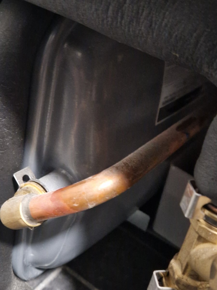

Kesällä kävi niin että ilmanvaihto ruuvia säätäessä se lähti irti ja tuli vettä. No järkytyksestä toivuttua niin ruuvi takaisin ja asia ok. Nyt vasta huomasin katsoa painemittaria niin se oli nolla. No lisäsin vettä 1.5 baariin ja sitten laskin pois vähän siitä edessä olevasta ruuvista missä ohut letku. Nyt kuitenkin paineet nousee ja joutuu poistamaan vettä. Aamulla oli 2.4. Missähän voisi olla vika? Yritin painella ylivuotoastiaa mutta sehän on kova kuin kivi.
Lämmityskierron vesi on sielläkin luultavasti lämmennyt kun lämmitystarvetta on tullut. Vesi paisuu lämmetessään. Kalvopaisunta-astian joustokyky on saattanut loppua. Itse laskisin veden paineen sinne normaaliin 0,5 bar - 1 bar ja katsoisin miten paine sen jälkeen käyttäytyy.
Juu sitä harmaata paineastiaa tarkoitin jos se on rikki. Yritin koputella ja painella sitä mutta se on kova eli siitä en voinut päätellä että onko vettä.
Kyllä sen äänestä kuulee onko täynä vettä. Tietysti jollei ole vertailukohtaa niin se voi olla hankalaa. Kumminpäin se sulla on, onko liityntä ylhäältä vai alhaalta ? Siitä paineventtiilistä voi pikkaisen painaa ( samanlainen kuin auton venttiili) , jos siitä tulee vettä niin kalvo on rikki.
Tälläinen

En tiedä mistä ilmataan. Ohje on kyllä epäselvä....
Yksi ilmaus on heti siinä huoltoluukun takana. Siinä painemittarin alapuolella. Toinen on ylhäällä iv-liityntöjen välissä.
Voit kokeilla aluksi kokeilla hitaasti avata sitä alempaa ilmausta. Laita ämpäri siihen letkun alle niin ei valu vedet lattialle. Todennäköisesti suhauttaa samantien ilmaa pihalle ja painemittari menee nollaan. Suljet ilmauksen ja lisäät vettä kiertoon sieltä täytöstä. Siinä on kaksi hanaa. Takimmainen ensin auki ja sitten säädät etummaisella. Ei tarvi pelätä vaikka paineet nousee. Ylipaineventtiili aukeaa siellä 2,5bar paikkeilla. Siitä sitten lasket taas lisää ilmaa ulos ja lisäät/pidät täyttöventtiiliä vähän raollaan että tulee vettä ilman tilalle. Sitten sama juttu sinne ylempään ilmaukseen. Paineet voit jättää 1,5bar, niin näet helposti parin päivän päästä onko laskeneet.
