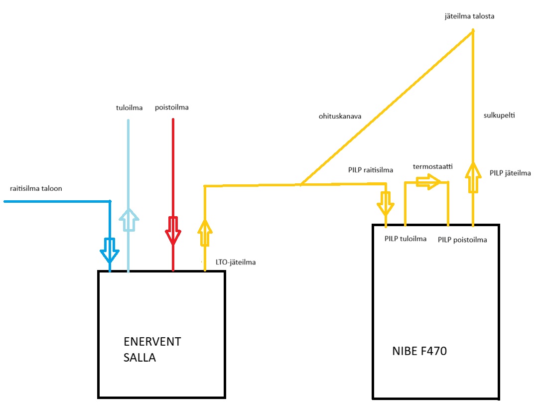

Suunnitelmaa viety hieman eteenpäin eli ideana olisi kytkeä PILP ja LTO sarjaan seuraavasti:
Puretaan kaavio auki:
1) talon raitisilmakanava Sallan raitisilmaliitäntään
2) LTO-kennon kautta tuloilma taloon Sallasta
3) poistoilma talosta LTO-kennolle
4) Jäteilma LTO-kennosta haaroitetaan ohituskanavalle ja Nibelle
5) Sallasta tuleva jäteilma Niben raitisilmakanavaan jossa tuloilmapatteri lämmittää ilman tarvittaessa
6) Niben tuloilmakanava liitetään poistokanavaan. Kanavaan asennetaan tuloilmapatterin termostaatinanturi.
7) Niben jäteilma yhdistetään ohituskanavaan josta ilma poistuu talosta. Kanavaan asennetaan tarvittaessa sulkupelti?
Järjestelmän ohjaus tapahtuu laitteiden omalla logiikalla seuraavasti:
- Sallassa normaalit asetukset tuloilmapyyntinä noin +16C
- Sallan ja Niben poistopuhaltimien tehot on synkronoitu keskenään Niben kompressorin käydessä
- Kompressorin sammuessa Niben puhaltimien tahdistettukäyttö vaihtaa ilmanvaihdon 2.asentoon jossa puhaltimilla 0%. Sallalta tuleva jäteilma menee ohituskanavaa pitkin ohittaen Niben.
- Niben tuloilmapatteri säätää höyrystimelle meneväksi lämpötilaksi vähintään +17C
- Ulkolämpötilan laskiessa alle nollan järjestelmä siirretään talviasentoon: Nibe vaihdetaan sähkökattilaksi ja ilma johdetaan sen ohi ohituskanavan kautta

Käytännössä moisesta kytkennästä ei ole hyötyä niin kauan, kun F470:n kompressori yleensä toimii, ellei talossa ole sähkön ohella muuta lämmönlähdettä tai aivan äärimmäisillä pakkasilla, kun lto-laite saisi jäteilman pakkasen puolelle. Asumisen hukkalämpö, mahdollinen auringon antama merkittävä lisälämpö tms. toki voisivat auttaa kuviossa. F470 ei ainakaan saa jäteilmasta mitään talteen sen jälkeen, kun LTO-laite on jo jäteilmaa viilentänyt (ja kytkentä toiseen järjestykseen aiheuttaa muita käytännön haittoja tai jopa esteitä).
Sen sijaan lto-laitteesta saisi hyötyä, jos hankkisikin jonkin toisen lämpöpumpun ja jättisi F470:n vain kattilaksi, mutta tuo tietenkin maksaisi lisää. Olisi ehkä taloudellisinta hyväksyä nykytilanne ja kun kompressorista aika jättää, toteuttaa moinen ratkaisu vasta siinä vaiheessa (ja ehkä valmistautua myös tehokkaamman varsinaisen lämpöpumpun hankintaan siinä vaiheessa tai myöhemmin).

16 C oli se käynnin raja ja tässä menisi vain 5 C koneelle. Jos nyt ymmärrän oikein, niin ei toimi.
Pilpin tuloilmapatterilla lämmitetään tuo Enerventiltä tulevan 5C jäteilman -> 16C jonka jälkeen kompressori jäähdyttää 21 astetta -> -5C . Eli ilmaa lämmitetään kompressorista saatavalla lämpöenergialla 11C vesikiertoisen tuloilmapatterin avulla ja saadaan kompressorin avulla takaisin 21 astetta eli nettosaanti 10C = 790w.
hj
Kai sen noin voi laskea.
Taas tulee mieleen tuo edellä oleva kysymykseni harakoista. Pilpin höyrystimen lämpötilan nostaminen pilpin itsensä tuottamalla lämmöllä ei kerta kaikkiaan toimi, kuten eivät muutkaan ikiliikkujan kaltaista tavoitetta etsivät ratkaisut. Tuloilmapatteriin olisi saatava jostakin muualta lämpöä, mutta en käsitä, mistä sitä voisi saada, jos lämpö on kerätty lto-laitteella eikä maastakaan pysty ammentaman riittävän lämmintä.
Kerrotko missä kohtaa laskelmat ei pidä paikkansa?
Tässähän vain otetaan enemmän lämpöä irti poistoilmasta kuin pelkän pilpin tapauksessa. Jos pilpin normaali cop on 3 niin miksei sitä voi laskea alemmaksi esimerkiksi kahteen ennen kuin siirrytään "talviasentoon"?
Järjestelmän kokonaishyötysuhde kuitenkin pysyy korkeana koska roottori ottaa tuosta osan ilman kompressorin sähkönkulutusta.
On myös paljon tilanteita joissa PILP seisoo on/off kompuran vuoksi ja puhaltaa lämmön harakoille. Näissä tilanteissa roottori jatkaisi lämmöntalteenottoa ja pilpin ei tarvitse käynnistää niin nopeasti kompressoria koska lämmitysvettä ei olisi jäähdytetty sen ilman lämmityspatterissa.
Korostetaan vielä kustannuksista että viritys maksaa muutaman metrin iv-putkea, käyriä sekä solukumia verrattuna että Enervent toimii itsenäisesti ja F470 jatkaa sähkökattilana.
Ensin lämmitetään ja sitten viilennetään - ei kuullosta kovin järkevältä.
hj
Perusteletko miksi ei ole järkevää tässä tapauksessa kun huomioidaan reuna-ehdot mistä syystä tuo joudutaan tekemään?
Jule
Se pitäisi laskea paljonko tuon lämmitys-viilennys syklin jälkeen laite tuottaa lisää lämpöenergiaa suhteessa ottoenergiaan.
Eli vaikka tuolla ilman lämmityksellä ja jäähdytyksellä saisikin esim 500W tuotettua lämpöenergiaa, siinä ei ole järkeä jos kompressori ja apulaitteet ottaa samaan aikaan 500W sähköenergiaa. Vaikka sen käyttäminen tuollaisessa tasapainotilanteessa ei ylimääräistä maksakaan, itse systeemin toteuttaminen maksaa.
Sitä tietysti voisi kokeilla että mitä siitä nibestä saisi irti jos tuo +16C lämpötilaraja ohitetaan.
Ei poistoilmasta oikeastaan oteta lämmöntalteenotossa ja pumppauksessa "lämpöä irti", vaan itse asiassa lämpöä kierrätetään, mikä samalla vaatii lämpöpumppauksella lisäsähkön käyttöä ja lto-laittetta käytettäessä taas hyötysuhde on aina alle yhden ja osa lämmöstä menetetään. Sähköhän muuttuu lämpöpumppauksessa sinällään käytännössä sekin lämmöksi, mutta yhtä hyvin tässä mielessä voisi silloin samalla energiatehokkuudella tuottaa lämpöä suoraan sähkövastuksellakin.
Ongelma on siinä, että jos lämpöpumpulla napataan lämpöä jostakin ja luovutetaan tuo lämpöenergia jonnekin, lämpötilataso nousee, ja tuo kuluttaa aina sähköä. Lto-laite taas ei kykene koskaan palauttamaan kaikkea lämpöä, vaan osa menee aina prosessissa hukkaan (tässä jäteilman mukana). Lämpötilan nostaminen ensin lämpöpumpulla ja sitten yritys siirtää lämpöä lto-laitteella hukkaa aina lämpöenergiaa siihen nähden, että luovutetaan lämpöpumpun tuottama lämpö suoraan hyödyksi sen sijaan, että osa pumppaamalla saadusta lämmöstä tuhlataan lto-laitteen häviöihin. Lämpöä saataisiin enemmän niin, että lämpöpumpun tuottamalla lämmöllä lisälämmitettäisiin lto-laitteen esilämmittämää tuloilmaa. Tuo edellyttäisi kytkennän kääntämistä toisin päin ja moinen periaatteessa toimisikin, eli lto-laitteen hukkaan päästämästä jäteilman lämmöstä voisi lämpöpumpulla pumpata jonkin verran hyödyksi, mutta tuohan ei onnistu kuin kesällä, loppukeväästä tai alkusyksystä, kun lto-laite ei kykene pudottamaan jäteilman lämpötilaa lähellekään nollaa eikä etenkään F470:n kaltaisella laitteella, jota ei ole tarkoitettu jäteilman "pakastamiseen" eikä tue tällaisen vaatimaa kuumakaasusulatusta, jotta sulatusten osuus kutistuisi edes jota kuinkin siedettävälle tasolle. Lämmön pumppaaminen pakkaslämpötiloista lisäksi heikentää tuottosuhdetta.

Selostuksesi olen kuitenkin toistettuna varmistettuna ymmärtänyt niin, että pilpin tuottamaa lämpöä olisi jotenkin tarkoitus käyttää hyödyksi lto-laitteen tuloilmaan syöttämän lämmön lisäämisen muutoin kuin puhtaasti tuloilman lämmittämiseen ja niin, ettei lto-laitteelle menevää jäteilmaa ensin jäähdytettäisin pilpin poistopuolella, mutta tuollaisesta ei siis olis hyötyä, vaan silkkaa haittaa.
Lto-laitteen (Enervent) tuloilmaan ei puututa millään tavalla. Lto-laitteen jäteilma joka siis menee lämpöpumpulle esilämmitetään hieman vain sen vuoksi koska lämpöpumpulle menevä ilma ei saa kylmäprosessista johtuen olla liian kylmää.
No joo. Eiköhän silti olisi parempi vain asentaa ilppi ja unohtaa samalla hankaluudet. Lto-laitteella saisi varmaan vintiltä kerättyä lämpöä siirretyksi tuloilmaan tehokkaamminkin kuin pilpillä keväisin, mutta niin tai näin, hyötyä saa vain melko lyhyen aikaan vuodesta aurinkoisina päivinä. Ns. huipunkäyttöaika jää yksinumeroisten prosenttien luokkaan.
Ilppi on kyllä asennettu mutta se ei tuota mitään lattioihin 135m2 (mukavuuslämpö) ja käyttöveteen.
Kuten aiemmin mainitsin, projektin idea ei ole juuri vähentää sähkönkulutusta vrt nykyiseen vaan säilyttää se edes samalla tasolla. Luultavasti sähkönkulutus lisääntyisi jos pilp toimisi ympäri vuoden pelkkänä sähkökattilana vaikka olisi kuinka tehokas lto-kone huolehtimassa ilmanvaihdosta.
Tuo on aivan hölmöläisten hommaa. Päästä sen sijaan jäteilman poistoilman osailmavirta ohi lto:n pilpin imuilman joukkoon.
hj
En ole kyllä samaa mieltä kokonaiskuvasta ja ehkäpä noista energialaskelmista kannata enempää.
@kotte ymmärtääkseni sinulla oli tietämystä kylmäprosesseista? Miten näkisit tuon F470 kylmäprosessin alimman poistoilmanlämpötilan suhteen? Valmistaja on määritellyt sen ohjelmallisesti +16C tasoon mutta mitä riskejä näet vielä alemmilla lämpötiloilla olettaen että energiaa on tarjolla riittävästi korkean ilmamäärän ansioista?
F470:n höyrystin ja ilmavirrat lienee mitoitettu niin, että ei suostu pumppaamaan kylmemmästä. Saattaisi tuo jotakin saadakin (höyrystimeltä), jos säädöillä (tai anturia huijaamalla) saa toimimaan kylmemmälläkin poistoilmalla, mutta höyrystimen jäätymistaipumus tietenkin kasvaa ja jouduttaneen välillä pitkiin sulatusjaksoihin.
Vielä lisäkommentti: tokihan on mahdollista kytkeä F470:n kaltaisen tuloilma suoraan poistoon ja periaatteessahan tuolla saa poistoilman nousemaan jopa huonelämpötilaan, vaikka jätepoisto kierrätettäisiin vastaavasti raitisilmatuloon. Sanottavasti alle 0-asteen ei tuota ulkopuolen kiertoa toki saa normi-ilmavirralla kompressorin rajallisen tehon takia. Hyödyksi tulee jopa hiukan ylimääräistä lämpöäkin (joka on pakko johtaa ulos joko lämmitysveteen tai sitten vuodattamalla tuloilmaa ja poistoilmaa osin sisätilojen kautta ylikuumenemisen ja siitä seuraavan kompressorin pysähtymisen estämiseksi ylilämpösuojauksen takia). Kaikki tuo ylimääräinen lämpö on kuitenkin sähköllä suoraan tuotettua siis vastaavaa kuin suora sähkölämpö. Ei tuolla tavalla voi lämpöpumppua yrittää sovittaa oloihin, jotka menevät laitteen suunniteltujen lämpötila-alueiden ulkopuolelle. Myöskään lto-laite ei ole mikään ihmevekotus, joka voisi auttaa kuviossa, vaan päin vastoin hukkaa osan jäähdyttämästään poistoilmasta häviöiksi jäteilman mukaan.
