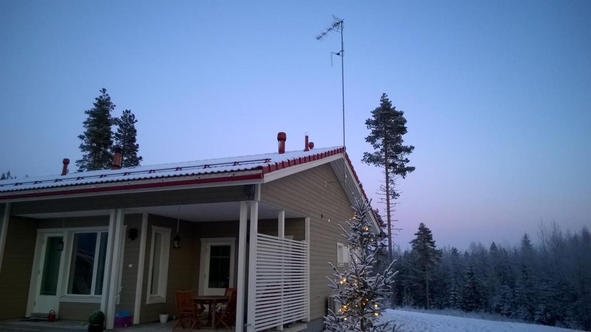

Tänään pisti silmään omassa torpassa tuo jäteilmarööri. Melkoinen lumipallo muodostunut tuohon kanavan suuaukolle vesikatolle, kuuraa ja jäätynyttä vesihöyryä etc. Onkohan tämä normaalia / muilla esiintynyt? Jos jatkaa kasvamistaan, niin jäteilmakanava on ummessa pian.. ???
Onko varma että kyseessä on oikea putki ;) Ettei kyseessä ole "tötteröiden" sekoittuminen kuten vettiksellä tuolla Nilanin puolella. Lopulta kyseessä olikin alapohjan tuuletusputki mikä oli jäässä http://lampopumput.info/foorumi/index.php?topic=23409.30
Vs: Nibe F470 sähkön käyttö
Tuommoinen kertymä päässyt kasvamaan ja tämä on takuulla jäteilmakanava. Nousee suoraan Nibestä aina tuonne katon harjalle saakka.
Meillä on perustuksena maanvarainen laatta. On toki radonputket sokkelin sisällä, muttä tämän ylöstuonti on torpattu ja suljettu nokka sijaitsee teknisessä tilassa.
Mitä katselin lähialueen muita taloja, niin vastaavia näkyi kyllä yhtälailla muuallakin. Tosin en tietenkään tiedä, mikä on lämmitysjärjestelmä ja aivan varmuudella myöskään, onko mikä putki kyseessä. Sijainneista päätellen kuitenkin taloista poisajettavilta IV-putkilta vaikuttivat. Tässä uudiskohteiden alueella ei pahemmin näy rossipohjia tai hengittävällä alapohjalla toteutettuja mökkejä.
Katoilla pääsääntöisesti vastaavat kuin itselläkin. Eli takan hormi, liesituulettimen putki, viemärin tuuletusputki ja sitten tämä poistokanava.
Eihän tuota muu voi kait aiheuttaa kuin kosteus, mutta ihmetyttää kun talossa on niin rutikuiva ilma, että iho yrittää karata päältä ja limakalvot rutisee kuivuuttaan.. Tosin me kyllä aamulla valutetaan varajaa todennäköisesti aika tyhjille, josta voi seurata "höyrypiikki" vielä kun on kph tuossa teknisen tilan vieressä.. Hmm., pakkasta täällä on taas -24C. Onko kaikilla muillakin Nibettäjillä yhtä virheetön jäteilman hattu kuin esim. tuossa Savustajan kuvassa?
Ei tuo nyt niin kamalalta, oma näyttänyt päivänvalossa ja vielä kun kävin kyttäilemässä lähistön muita mökkejä, mutta kyllähän tuo hitusen huolettaa jos ottaa ja sulaa nopeasti koneen sisuksiin.. ???

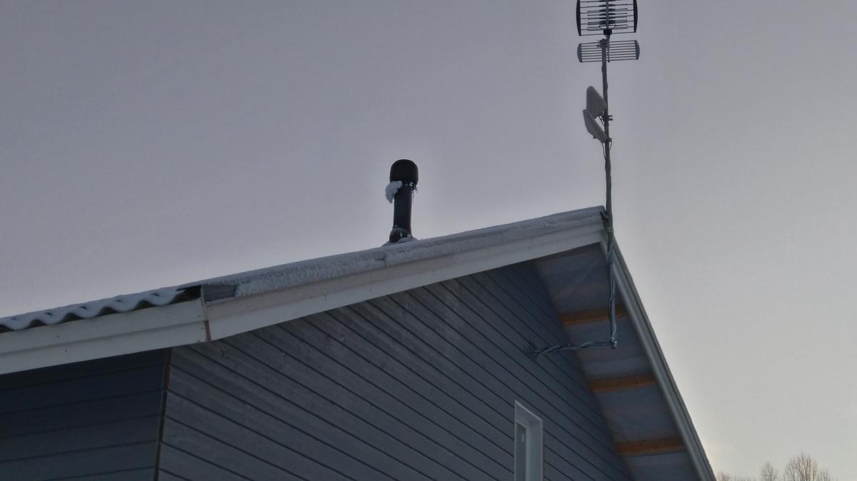

Laitetaan nyt omakin kuva ;D
    76,2 KB · Lukukerrat: 603
Kyllä täälläkin kerää jäätä jäteilmatötteröön. Tuo Vilpen hattuhan on suunniteltu niin että ne vedet ei pitäisi sulatessa mennä putken sisään mutta riippuu kait siitä kuin pahasti on jäätynyt.

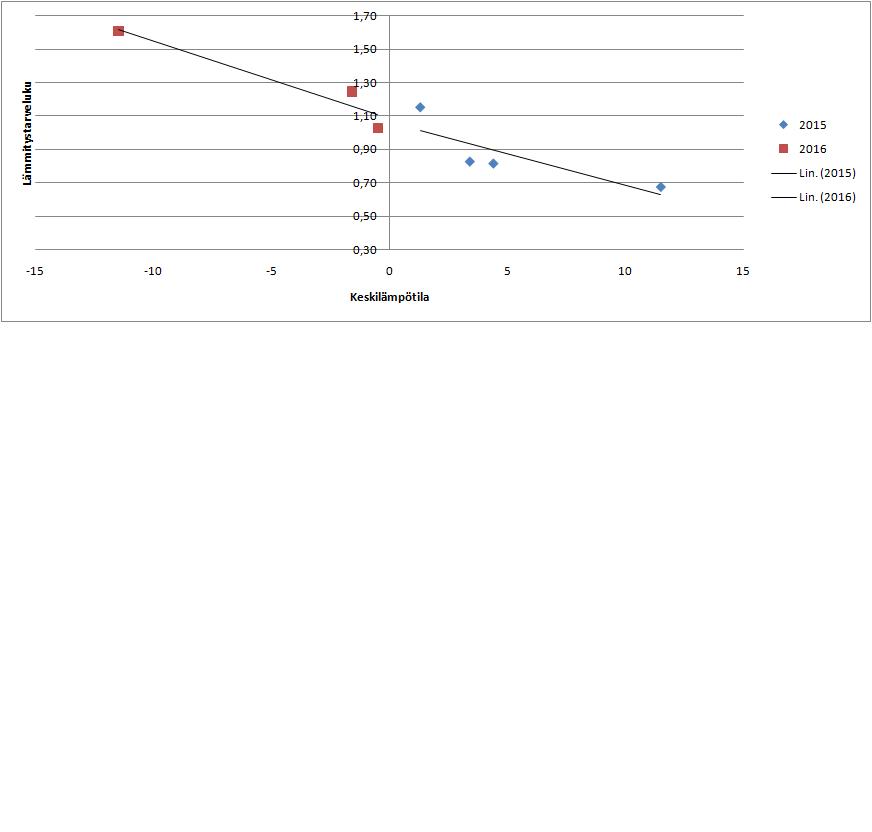

Käppyrässä on meidän talon normitettua lämmöntarvetta elokuulta lähtien. Ykiskkönä kWh/asteluku. Hienosti menee lämpötilan mukaan lineaarisesti. Ehkä jo turhankin hienosti. Tietysti tosi pieni otanta, mutta kuitenkin.
Käyttöveden pumpulla lämmitys huomioitu tässä niin, että 150kW vähenettu kulutuksesta, tämä luku tuli jostain ketjusta vastaan.
Vastukset pääsee leikkiin +3 asteessa, trendinlaskenta +1. Polttopuut lähtee mukaan samoilla nurkilla.

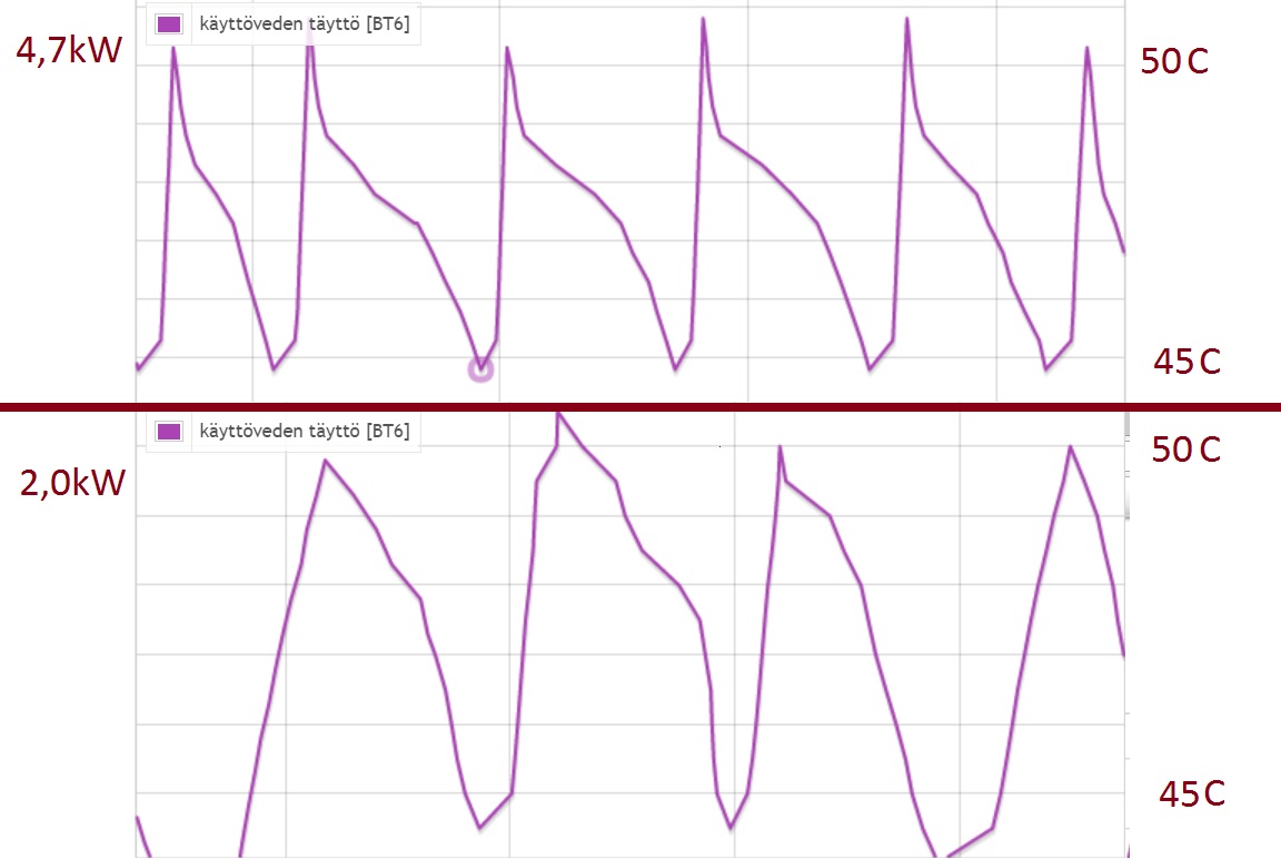

Olen testaillut ja seuraillut käyttöveden lämpötilojen pysymistä eri vastustehoilla ulkolämpötilan ollessa n. -5C ja muiden asetusten pysyessä samana. Takkaa myös poltettu testin aikana 1/krt päivässä.
Näyttäisi kärjistetysti siltä, että mitä suurempi vastusteho sitä rajumpi kattilan käyttöveden lämpötilan hiipuminen on. Tämä oma empiirinen tutkimukseni tosin rajoittuu vain vastustehoihin 4,7kW ja 2kW 8)
Liitteenä kuvakaappaukset käyttöveden historiasta eri vastustehoilla.
Käyristä näkee selvästi, että 4,7 kW vastusteholla käyrän nousu on odotetusti jyrkkä, mutta niin on myös vastusten pois kytkeytymisen jälkeinen laskukin. Taasen 2,0kW vastusteholla käyrän nousu on odotetusti astetta loivempi, mutta en odottanut käyrän laskevan selvästi loivemmin kuin suuremmalla vastusteholla ??? Ajallisesti tarkasteltaessa tuossa on n. 1h ero eri vastustehojen välillä siihen kunnes kattilan käyttöveden lämpötila on laskenut 50C -> 45C. Näyttää siis kannatavimmalta vaihtoehdolta valita pienin vastusteho.
Millä tällainen ero selittyy, termodynamiikallako?
