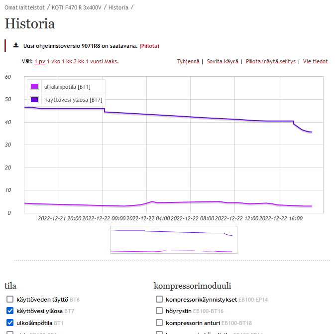

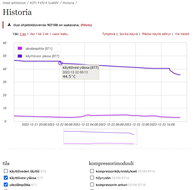

Toinen kerta nyt - edellinen aika tasan 3kk sitten - Nibe lopettaa käyttöveden lämmittämisen, kunnes komennan tilapäisen luxuksen päälle, jolloin muistaa taas lämmittää käyttövettä??? Tämän jälkeen toimii taas normaalisti. Onko kellekään tuttu ilmiö? Liitteenä esim. ruutukuvat aiheesta. Ajankohta unohduksen alkamiselle näyttäisi molemmilla kerroilla olleen liki tarkalleen puoliyö, joka antaa olettaa softabugia tjsp?
    35,5 KB · Lukukerrat: 224
    37,3 KB · Lukukerrat: 226

Jaha - ei taida olla softabugi - toistui tänään...
Kiitos @Tulihäntä - tuosta voisi olla kyse - oli lisäyksen pysäytys +4:ssä ja nyt ulkolämpö 6 - nostin lisäyksen pysäytyksen +7:aan - katsotaan toistuuko
Nopeasti muistellen joulun alus (kun ekan kerran tapahtui) ei kyllä ollut niin lämmin että lisäyksen pysäytysraja olisi ylittynyt? Bonuksena ILP on tukemassa lämmöntuotantoa, joten voisin kuvitella poistoilmassa olevan riittävästi energiaa? Mutta arviossasi voi olla perää - raportoin lisää

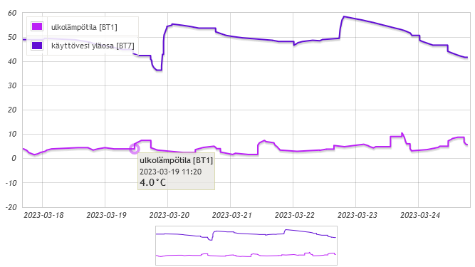

Nopea ulkoilmakäppyrän ja kahden viime incidentin ajallinen vertailu - hypoteesisi näyttää ihan validille käppyröiden valossa - ulkolämpötila on tosiaankin ylittänyt noina ajankohtina lisäyksen estorajan...
    30,2 KB · Lukukerrat: 117
