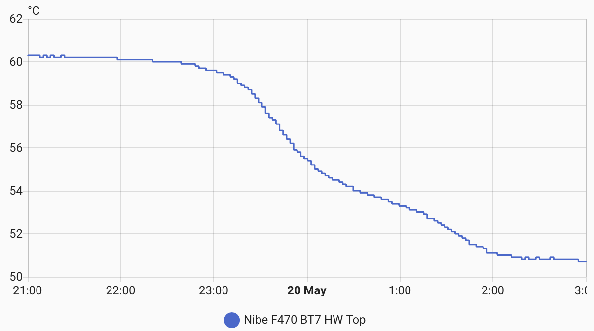

Aika nopeasti näyttäisi veden lämpötila laskevan, kun vaihtaa pois LUXURY asennosta. Vain neljässä tunnissa 60°→51° ilman suihkuja tai tiskauksia.
Olisiko referenssiä muilta, putoaako yhtä nopeasti?

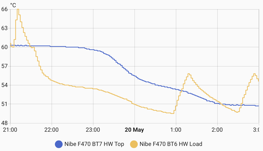

Tuossa. Tästä toisesta käyrästä en itse ymmärrä oikein mitään mutta ehkä tuo jollekin kertoo jotain...
Jonnekin se lämpö katoaa. Ei luulisi että tähän aikaan vuodesta lattioiden lämmittämiseenkään noin paljon hukkuu. Asteen tai pari pudotusta vielä ymmärtäisin, mutta en kymmentä sentään.

Kun vettä lämmittää nopeasti, etenkin vastuksilla, niin mitä nopeammin se vesi on lämmennyt niin sen nopeammin se droppaa vaikkei käyttäisi yhtään käyttövettä tai edes lämmittäisi yhtään lattia. Se on tuo klo 21-22 osuus käyrästä. Klo 22 jälkeen sitten alkaa se osuus mitä se vajoaa muuten vain ajan kanssa ja sitä enemmän mitä enemmän lämmität lattiaa. Jos käyrässä ois lattien menovesi, paluuvesi, toivottu lämpö ja kompuran anturi niin se kertos taas lisää. Ja tuloilma ja ulkolämpötila... Kaikki liittyy kaikkeen.

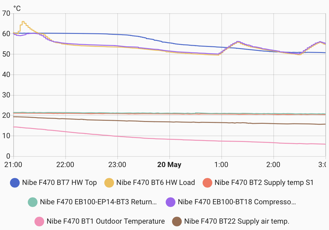

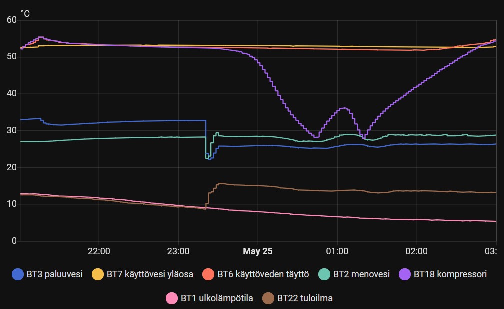

Laitetaas nyt sitten oikein kunnolla graafeja Vähän sekavaksi menee, mutta menköön.
  • Kompressorin lämpötila seurailee HW Loadia
  • Ulkoilman lämpötila putoaa yön aikana 14°→6°
  • Tuloilman lämpötila putoaa 19°→16°
  • Lattiakierron lämmöt pysyy lähes samoina. Supply 21,1°→20,4° ja return 21,4°→20,7°. Jännästi return on korkeampi, mikä johtunee siitä kun talo on lämmennyt auringossa päivän. Eli ei tuo lämpö ainakaan lattioihin katoa.

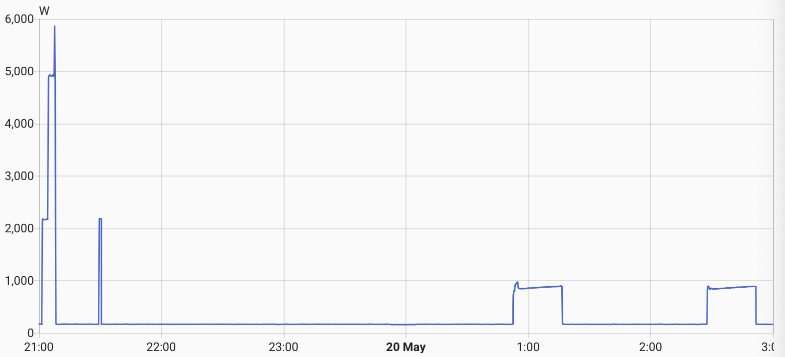

Lisäksi kurkkasin Niben sähkönkulutuksen. Odotetusti pientä kulutusta HW Load kohoamisen aikaan, mutta muutoin tyhjäkäyntiä kuten odotettuakin. LUXURY on laitettu pois päältä 21:30.

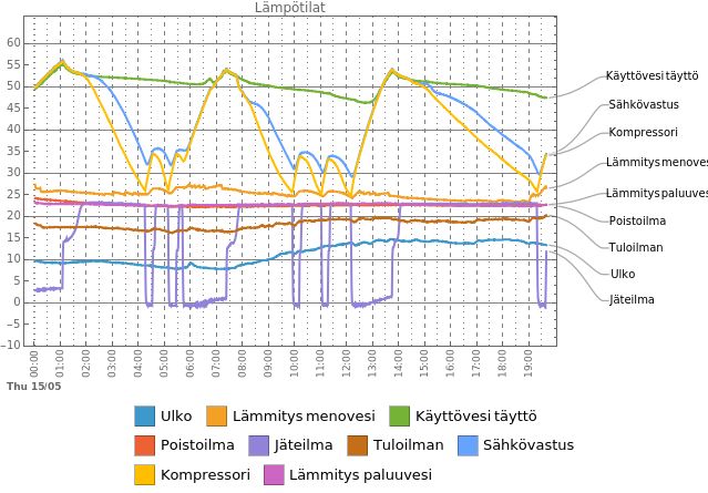

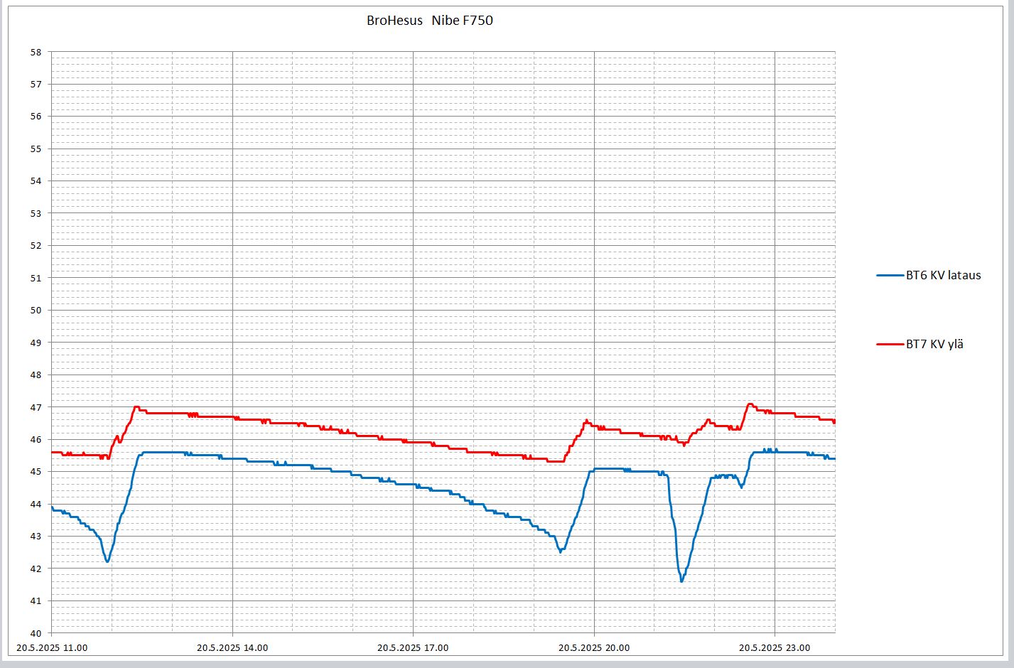

Ohessa @BroHesuksen koneen KV-säiliön lämpötilakäyttäytyminen.
Nähdään että jäähtyy huomattavasti hitaammin
Eihän KV-säiliön lämpöä käytetä lattioiden lämmitykseen??
Yksi selittävä tekijä KV-säiliön nopeaan jäähtymiseen olisi KV-kierto
Onko olemassa käyttöveden kierto?

Tässä olisi oma esimerkki jossa yöllä on hieman alle +10C ulkona ja kompuralla käyttöveden täyttö lämmöt on nostettu +55C ja useampi tunti menee kun se laskee lähelle +50C:tä. Lattiakierrot on kylppäriä, kodinhoitohuonetta ja pikkuvessaa lukuunottamatta kiinni.
Energiaa (arvio; ei mitattu) kulunut tuolla ajalla:
Ei suoranaisesti. Lämmitysvaraaja ja lämminvesivaraaja on toistensa päällä ja niiden välissä on lauhdutin mistä se lämpö sinne tulee. Jos tarvitaan yhtäkkiä paljon lämmitysvettä, niin se käyttövesivaraajan lämpö siirtyy osin johtumalla sinne lämmitysvaraajalle.

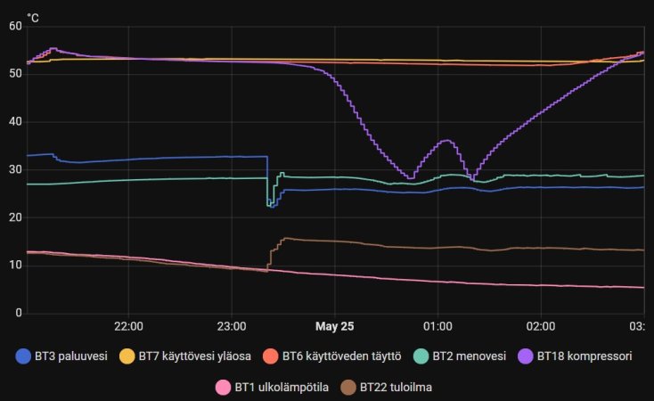

Minusta tuo käppyrän tippunen näyttää tuossa kuvassa suht normaalilta, mutta toki vajoaa nopeaa jos voi olettaa ettei lattioihinkaan mee juuri mitään. Koitappa säätää laitetta niin että se tekee käyttövettä pelkällä kompuralla. Sillon se kestää pidempään nostaa se vesi toivottuun lämpötilaan ja tuo veden yläosakin kerkeää nousta paremmin ylemmäksi, kuin nopeassa vastuskuumennuksessa. Säästää rahaakin.
Hmm. Eli meinaat, että lämpö on epätasaisesti jakaantunut, ja siellä ei oikeasti olisi niin lämmintä kuin sensori antaa ymmärtää? Ja sen vuoksi lämpö myös laskee nopeasti?

Joo. On siellä sensorin kohalla varmasti niin lämmintä, mutta se lämpö ei ole kerennyt levitä "tasaisesti". Oon huomannu että mitä nopeammin vesi latautuu täyteen lämpöön, sen nopeammin se vajoaa. Eli mitä nopeampi piikki. Esim jos vastuksilla teet lämpöä 2kw vs 5,6kw niin varaajan lämpö ei ole 2h päästä latauksesta 5,6kw ladattuna yhtä korkealla kuin 2kwh. Johtuu siitä kun se saavuttaa sen maksimin nopeasti ja se veden yläosa ei kerkeä nousta niin korkealle kuin jos ihan viimeisillä voimilla loimottas pidempään sitä vettä ylös, ja kompurallahan se tekisi sitä vielä kauemman. Kokeile niin huomaat eron. Sulla toki nyt vähän erilaista matematiikkaa sitten kun muilla, kun ilmaseksi saa.

Keskiviikkoisesta postauksestasi näkee parhaiten, että kompura käynnistyy 49 asteessa ja sammuu 55 asteessa.
Tuloilman lämmitys syö Nibestäsi lämmön, sillä ulkoilman lämpö laskee neljässä tunnissa n. 8 astetta. Tuona aikana kompura ei käy, eikä hidasta veden jäähtymistä. Yön synkinpinä hetkinä lämmität tuloilmaa kymmenellä asteella, joten käyttövesikin jäähtyy helposti yön aikana normaalipyynnin tasolle. Se käyrissäsi vähän ihmetyttää, ettei yläosan lämmöt nouse kompuralla. Ehkä siirtoaikaan voisi laittaa lisää aikaa, tai sitten ei. Ehkä tuo on hyvä noin, sillä nostat lämmöt päiväsaikaan puoli-ilmaiseksi.
Kompuran käynnistys- ja pysäytyslämpötiloja voi muuttaa, muttei pysäytyslämpötilaa kannata kovin paljoa nostaa. Kompressorin hyötysuhde laskee sitä mukaan, mitä kuumemmaksi sen käskee vettä lämmittää.
Mun mielestä noi säädöt on sun tapauksessa ihan hyvät. Yläosa tulee jäähtymään hitaammin sitten kun on tarpeeksi lämmintä ja tuloilmapatterin kierron saa kokonaan suljettua.

Minkä vuoden Nibe sinulla on? BT6 ja BT18 menevät sinulla lähes käsi kädessä, mutta minulla kompressorin lämpötila on pomppivaa. Olisikohan anturin paikkaa vaihdettu 2013 vuosimallin jälkeen.

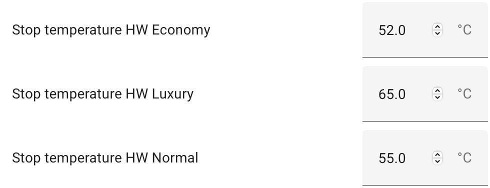

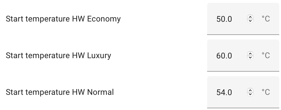

Ei toimi mitenkään järkevästi. Tuollahan voi erikseen asettaa ECONOMY, NORMAL ja LUXURY lämpötilat. LUXURY toimii hienosti, mutta normaaliin kun laittaa niin lämmöt putoaa 49-50 asteeseen. Jotain pitäisi varmaan säätää, tietäis vaan mitä.
Näytä liitetiedosto 107315Näytä liitetiedosto 107316
Sulla on nuo lämpötilat väärin päin, pl. Luxury. Koita laittaa esim. seuraavasti:
- Economy start 40
- Economy stop 50
- Normal start 45
- Normal stop 55
