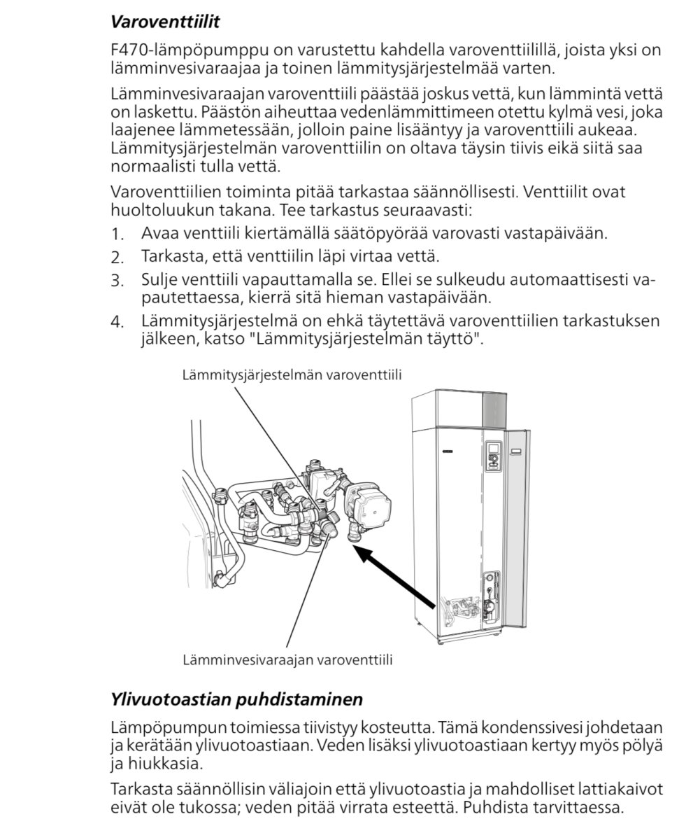

Mikä on niben pohjassa tuo oikealla alhaalla oleva mötikkä, mihin tuo musta sähköjohto liittyy? Ja ongelmana siis, saunoessa tuo tiputtaa pohjasta pikku tippaa vettä,ei tule vuotamalla, mutta tippaa kuitenkin. Milloinkaan muulloin tätä ongelmaa ei esiinny. Ideoita mistä johtuisi? Jotain kondenssivettä?

Tuon metallimötikän sisällä on kompressori. Vaikea sanoa mitä kautta vesi tuon alalaitaan pääsee, mutta arvaisin poistoilman kondenssivedestä olevan kyse. Veden pitäisi kulkea ylhäältä poistoilmakotelosta letkua tai putkea pitkin alas kondenssivesikipon vesilukkoon, josta se on johdettu viemäriin. Ensin vois tarkastaa onko tuo letku mennyt tukkoon: kondenssivesikippo limoittuu ja lima voi nousta letkuunkin ja tukkia sen. Etukansi irti ja alhaalta tutkimaan.

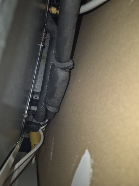

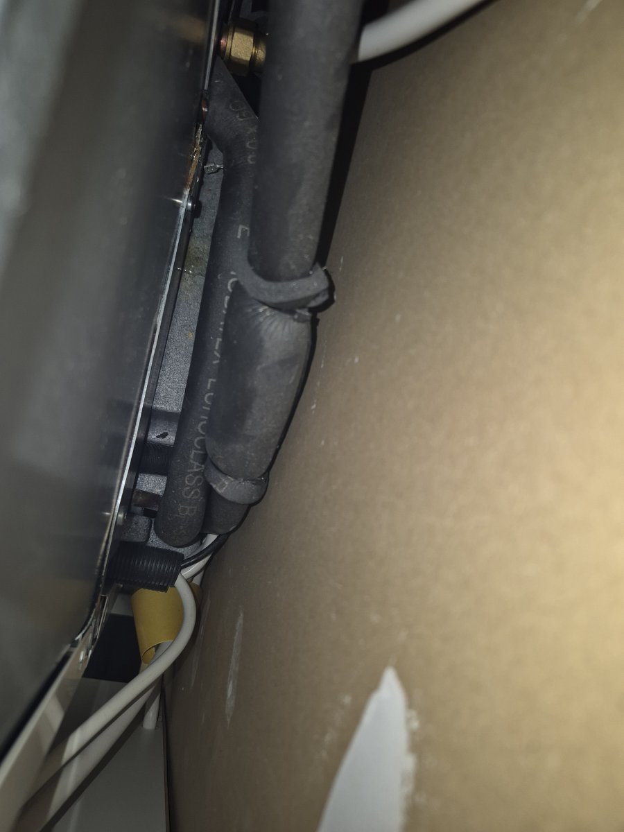

Tänks, huuhtelen tuon kipon ja siitä eteenpäin kaivoon asti kerran vuoteen ja se vetää hyvin kyllä. Tänään oli taas lammikko alla ja tutkin lisää. Kun laittaa tehostuksen ilmamvaihdosta päälle, niin rupee tippaan tuolta alhaalta kunnolla. Noh kiipesin koneen päälle ja siellä näkyi vettä, eli arvauksesi vois osua aika oikeeseen? Kuvia takaa.

Taitaa tuo letkun alapää olla pinnan alla minun laitteessa. Saisitko jollain vaijerilla tai rautalangalla rassattua letkua alhaalta ylöspäin? Ei siis viemäriin johtavaa letkua vaan koneen yläosasta kaukaloon tulevaa.

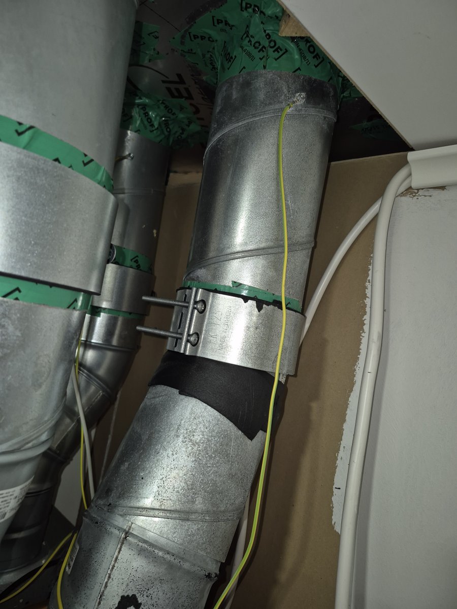

Revin eristeet auki ja ei tuolta norona tule. Putki toki kylmä kun jäteilma ja yhdessä kohtaa ihan snadia hikoilua, mutta ei selitä mielestäni tuota määrää kyllä. Koneen päällä myös kuivaa

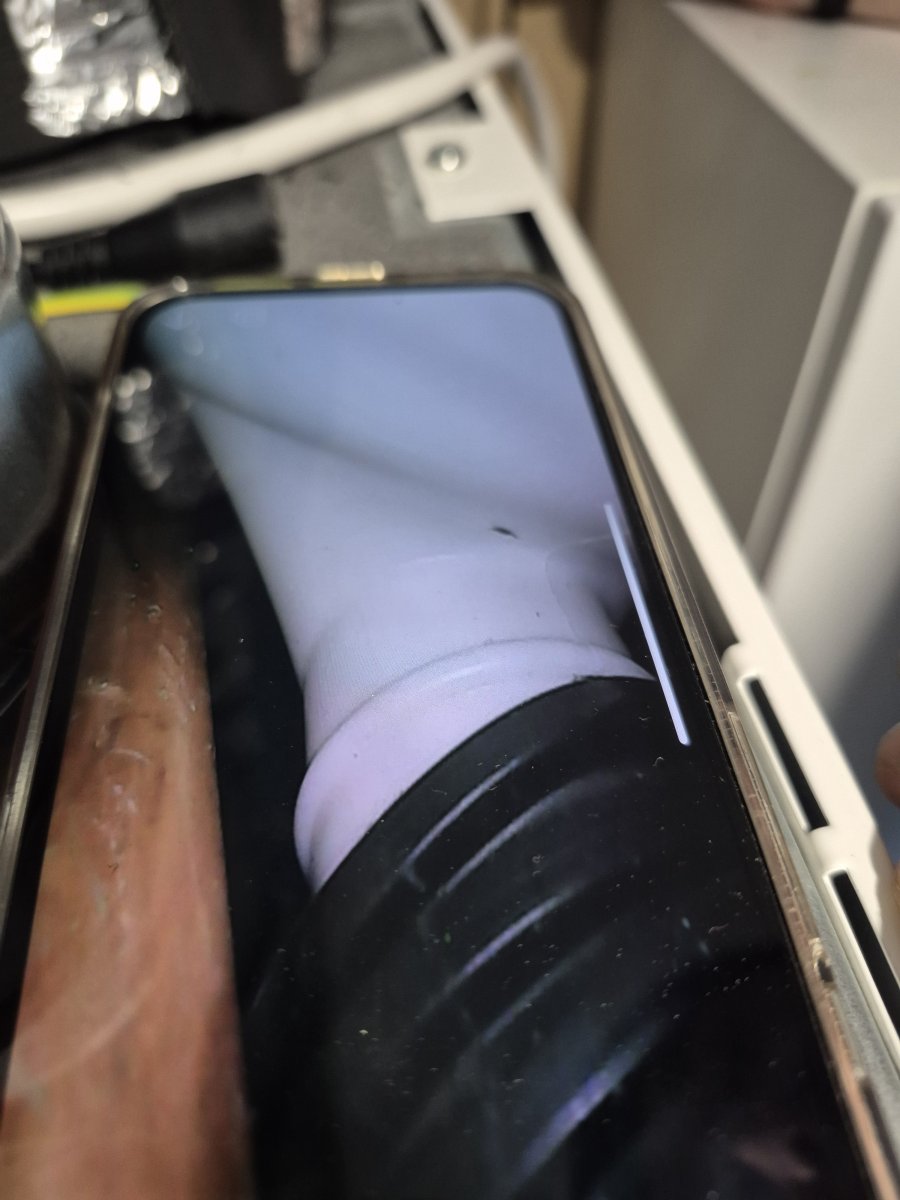

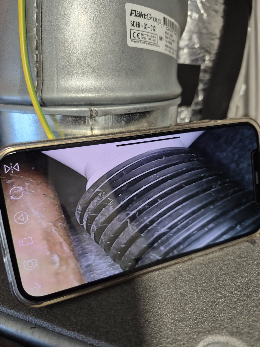

KUvailtiin kameralla putkarin kanssa, tuo on siis koneen takaa ylhältä se kondenssisuppilon liitos josta lähtee tuo musta kurttuputki, jota epäilimme. Näyttäisi tuosta, että on osittain irti/huonosti kiinni. Putkari käynyt muutaman tuollaisen kokonaan irronneen korjaamassa, ovat vain pyhällä hengällä kiinni. Otetaan konetta joku päivä kokonaan irti ja tutkitaan lisää ja korjataan.

Tämä selvisi ja korjattiin. Eli kondenssiletkun yläpää osittain irti ylhäällä siitä kondenssisuppilosta. Täysin paska systeemi, ettei sitä kiinnitystä ole millään varmistettu, ei liimoin, kiristyspannalla tai millään muullakaan. No nyt on.
