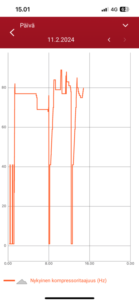

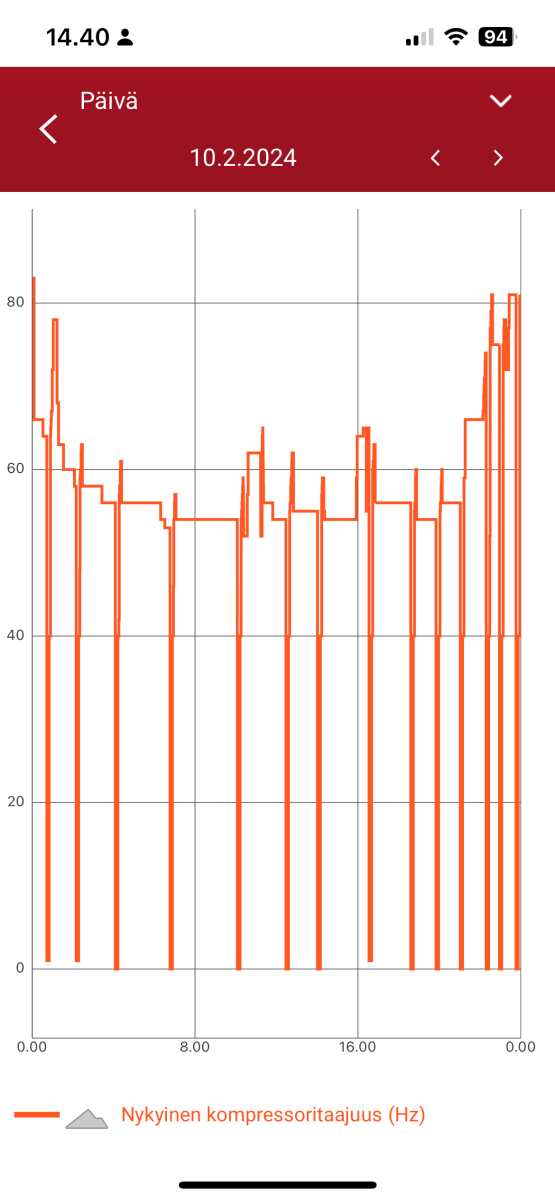

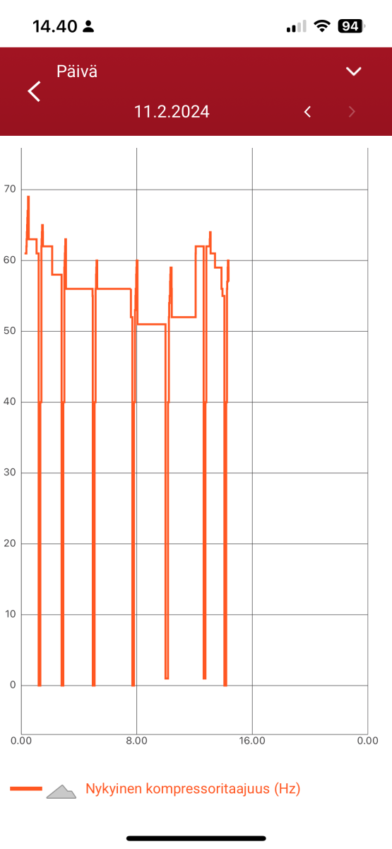

En ole vielä seurannut kompressorin taajuuksia mutta jos grafiikkaa uskoo niin nopeasti nousee taajuudet

Näyttää normaalimmalta, omassa nousee 40hz jälkeen huomattavasti loivemmin. Pitääpä kysyä Nibeltä.
