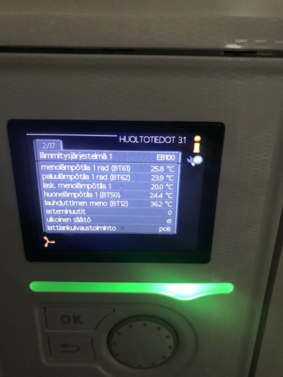

Mietin miten on mahdollista että kone työntää helteellä lattia lämmitykseen 25 asteista vettä vaikka säädetty 20 asteeseen?Ei ihme että on lämmintä sisällä..
Ettei olisi minimilämpötila säädetty 26C? Kyllähän tuosta näkyy että paluu on 24C ja meno 26C, joten kyllä siellä pusketaan lämpöä sisään.
