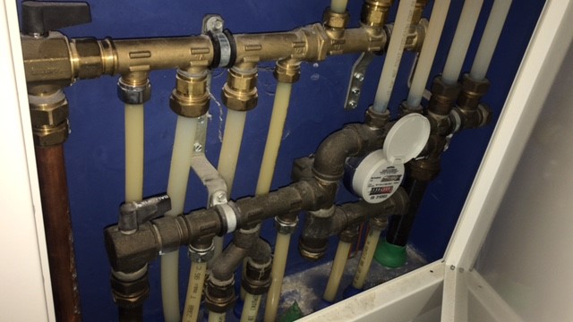

Tuo ylimmäinen paksu metallinen putki lämmin.
Alimmainen paksumpi ei ole lämmin.
    56,5 KB · Lukukerrat: 195
Ylempi kuuman käyttöveden tukki ja alempi kylmän.
Ei mitään tekemistä lämmityspuolen kanssa!
Lattialämmitys tukit ovat jossain muualla.
Paprut/suunnitelmat esiin ja sitten tutkimaan niitä!

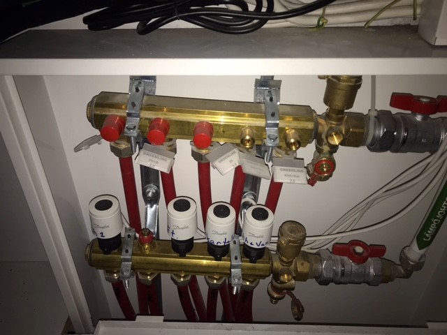

Se löyty vaatekaapista. Se on tuo H1, vasemmalla. Se huone on juurikin se viileä lattiainen. Ja tuo vaalea korkki on myös kylmin noista kaikista. Voiko itse tehdä jotain asialle?
    71 KB · Lukukerrat: 259
Se vaalea korkki on toimilaite joka säätää virtausta seinätermostaatista kääntäessä. Jos seinätermostaatin kääntö ei vaikuta toimilaitteeseen/virtaukseen niin toimilaite voi olla rikki. Ei ole tuttu tuo toimilaite , mutta usein niissä on indikaattori josta näkee toiminnan. Toimilaite on hidas eli seinätermostaattia kääntäessä laidasta laitaan täytyy oottaa 15 min että näkee toimilaitteen toiminnan indikaattorista. Jos huone on aikaisemmin ollut lämmin ja reakoinnut seinätermostaattiin , niin toimilaite on luultavasti mennyt rikki.
Jos muualla lattialämmitys toimii ok , niin vika ei ole nibessä vaan siellä lattialämmityksessä.
Voi säädinkin olla rikki. Vertaa sitä toisiin säätimiin , onko toiminta samanlainen?
Pelkästä toimilaitteen lämmöstä ei voi päätellä onko toimilaite rikki vai ehjä. Niissä on todella pieni virrankulutus joten lämpö voi johtua ennenminkin virtaavan piirin lämmöstä
Irroita toimilaite tukista. Jos lattia lämpenee niin silloin virtauksissa ei ongelmaa. Eli vika joko termarissa/toimilaitteessa. Tuossa tulikin jo termarin testausohjeet eli mikäli toiminta poikkeaa toisista niin todennäköisesti termostaatti rikki. Näitä menee jonkin verran.
Eikös näitä toimilaitteita ole myös kahta erilaista - NC jos menee rikki, ei jännitteettömänä avaa venttiiliä, jolloin kierto kiinni. NO toimii päinvastoin. Ilman toimilaitetta oletettavasti kiertää vapaasti..ja kannattaa muistaa toimilaitteista, että niitäkin on esim 24v tai 230v jännitteellä. Esimerkki NC: https://www.taloon.com/toimilaite-230v-wehofloor-a5-nc
Eikös näitä toimilaitteita ole myös kahta erilaista - NC jos menee rikki, ei jännitteettömänä vapauta jakotukin venttiiliä eli vesi ei kierrä. Lienee yleisempi(?). Mutta löytyy myös näitä NO-mallisia, eli ilman jännitettä sulkee kierron. Ilman toimilaitetta oletettavasti kiertää vapaasti..ja kannattaa muistaa toimilaitteista, että niitäkin on esim 24v tai 230v jännitteellä.
Totta näin taitaa olla. Itsellä on wirsbon toimilaitteet ja toimii juurikin tuon NO- mallin perusteella eli ilman jännitettä kierto kiinni. MLp kun tuli taloon niin irroitin kaikki toimilaitteet.
Noita Danfossin toimilaitteita(?) on kahden tyylisiä. Toiset aukeavat, kun saavat sähköä, toiset menevät kiinni.
Toimilaitteen päällä on laatta, joka tyypillisesti kohoaa reunoja ylemmäs, kun venttiili sulkeutuu ja painuu reunoja alemmas päinvastaisessa tapauksessa. Tosin venttiileitäkin on kahta tyyppiä, mutta sellaiset, joissa tappi painuu sisään suljettaessa lienee lattialämmityksessä tavallisin (radiaattoreissa en ole muita nähnytkään ja päin vastoin toimivia lähinnä jäähdytysilmastoinnin puolella).
Kannattaa kuitenkin seurata keskellä olevan mustan laatan liikkeitä.
Ja varoituksen sana, että että nuo toimilaitteet saattavat rikkoutua, jos niitä kokematon irroittelee ja kiinnittää takaisin (erityisesti normaalisti kiinni olevan mallin kanssa saa olla varovainen, jos virrat eivät ole päällä; laitessa asennettaessa pitäisi käyttää mukana toimitettua oranssin väristä "avainta", joka menee uudelleen paikalleen vain virtojen oltua päällä vähintään useita minuutteja).
Kuvassahan näkyy että H2 piirin toimilaitteen päässä oleva musta nappi on pohjassa kun muissa se on ylhäällä. Eli H2 piiriin ei toimilaite päästä virtausta jolloin lattia ei lämpene. Ennen kuin totetaan huonetermostaatin olevan rikki, yksi mahdollisuus on myös että toimilaitteita on asennettu tukkiin ristiin, eli huoneen1 huonetermari säätää huoneen2 lämmitystä ja toisinpäin. Näin oli meillä uudessa talossa. Muistaakseni tsekkasin panemalla kaikki tukin huoneiden termarit kiinni ja aukaisemalla yhden kerrallaan ja katsomalla mikä piiri aukee tukilla.

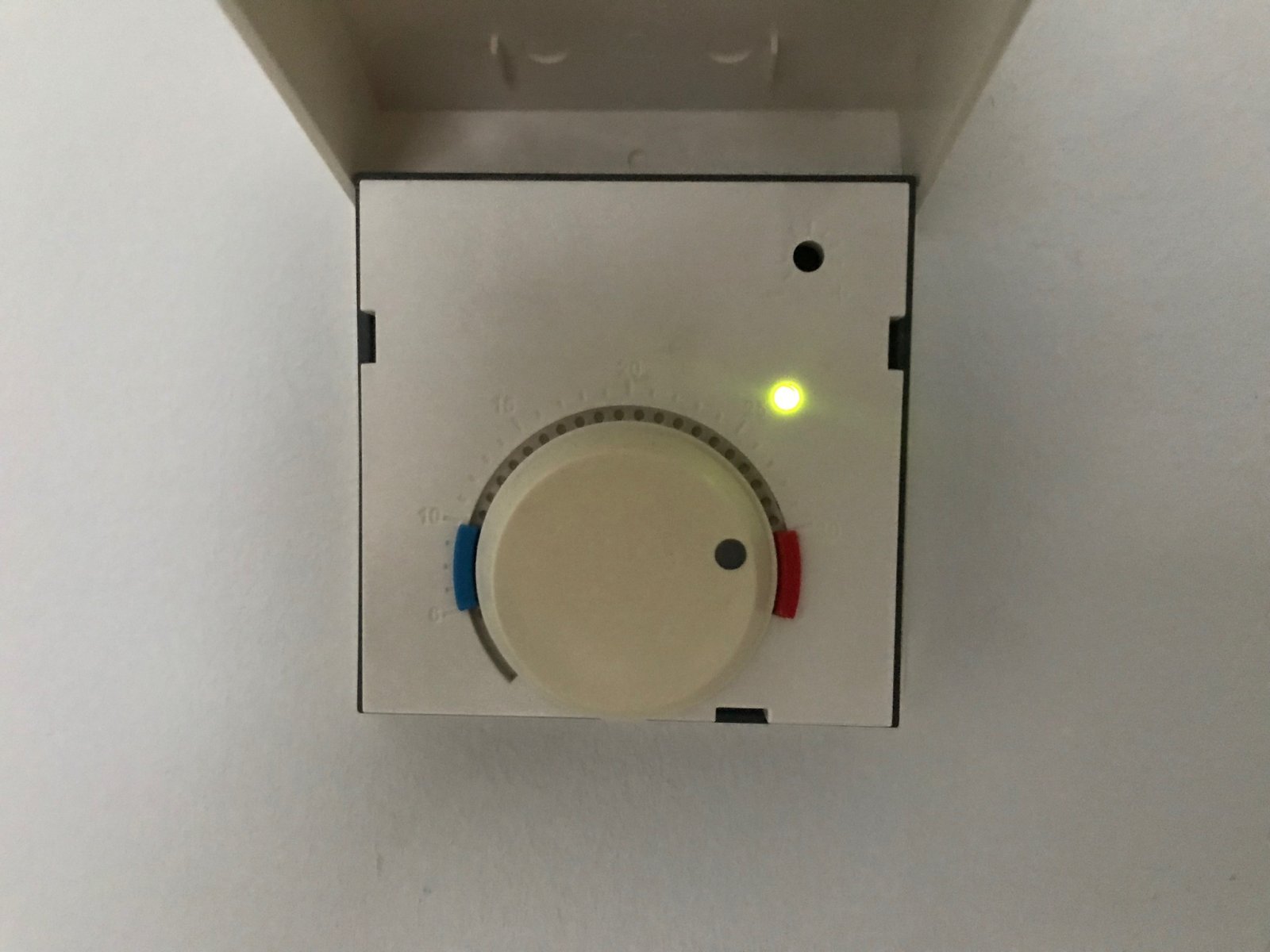

Kävi huoltomies paikalla. Sanoi että vika onkin termostaatissa. Jakotukki ei saa kuulemma virtaa.
Termostaatin valo on päällä vaikka sen laittaisi kiinni.
Vaikealta näyttää saada uutta . K-rauta tarjosi väärää termostaattia tilalle... Onko kokemuksia?
