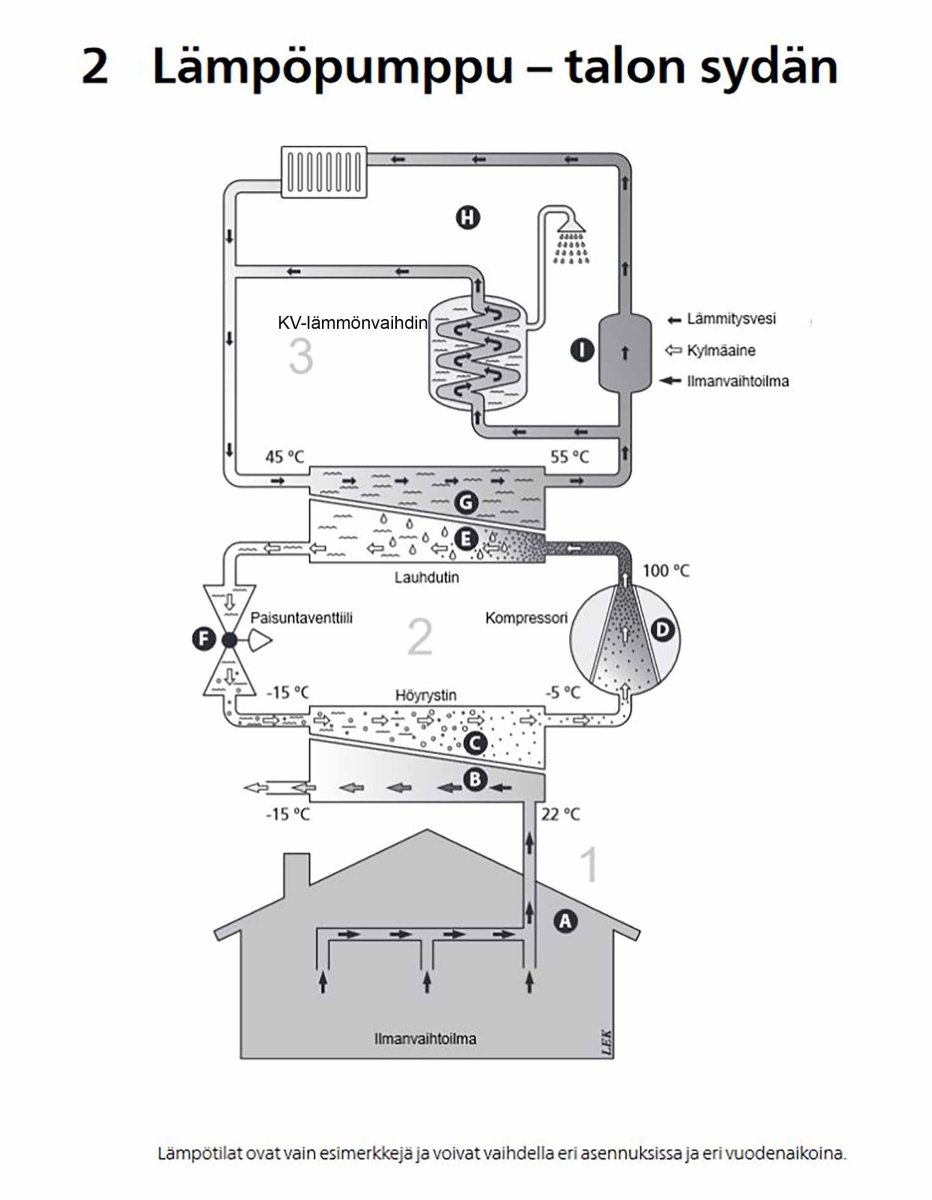

Korjaaja kirjoitti :
Nibe 750 poistoilmalämpöpumppu jossa on tukkeutumaa lauhduttimessa tai kylmä-aine putkistossa.
Eli laite käy erittäin huonolla hyötysuhteella ja hoitaa talon sekä käyttöveden lämmityksen pääasiassa suoralla sähköllä tällä hetkellä.
Laitteeseen on kokeiltu vaihtaa paisuntaventtiili joka ei asiaan tuonut muutosta.
Onko nyt oikeasti näin että kaikki voitava tehty ja koko laite pitäisi vaihtaa ? Koko laitetta ei enää ole edes saatavilla kun vanhentunut malli.
Vissiin Mutasihti asentamatta. Laite on vain 7v vanha. Voiko tälläinen vika tulla jos mutasihtiä ei ole?
