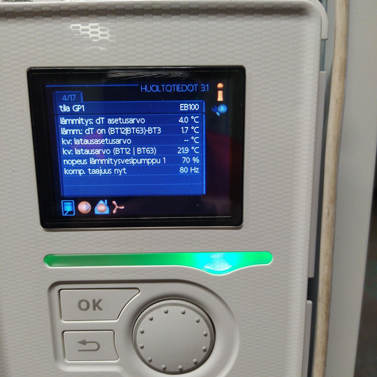

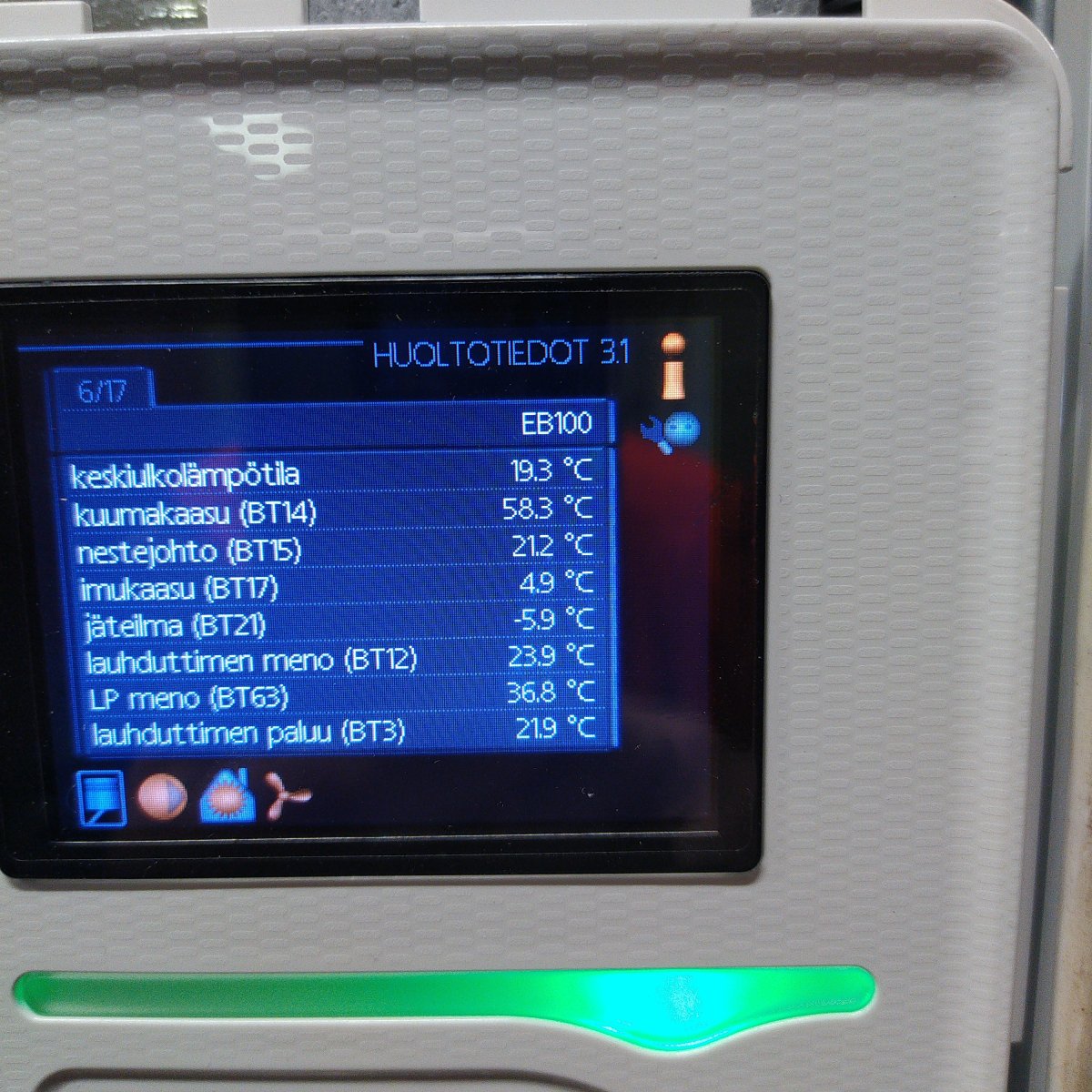

Koekytkentä suoritettu pienien alkuvaikeuksien jälkeen . Vedet pysyy sisällä , puhaltimet pöhisee ja kompura lähti äänettömästi yllättäin käyntiin 35hrz nopeudella. Ihan pihalla f410 ni jälkeen tämmösten digivempaimien kanssa olen . Mitähän arvoja kannattaisi laiteesta kaivaa esiin?

Kyllä kompura ainakin jotain tekee. Ilmannopeusanturin arvo on suuren oloinen. Siinä olisi katsottavaa.
Tehtiinkö laitteelle jotain ennen käynriinlaittoa?
Kiitos ukot :)
Ei ole tehty kylmäainepuolelle mitään , kuulemma pitää olla kytkettynä että näkee arvoja . Sain selvitettyä laitteen historiaa ja kylmäpuoli /paisari tsekattu ja vaihdettu ilmeisesti aiemmin takuuaikana , joten ...??

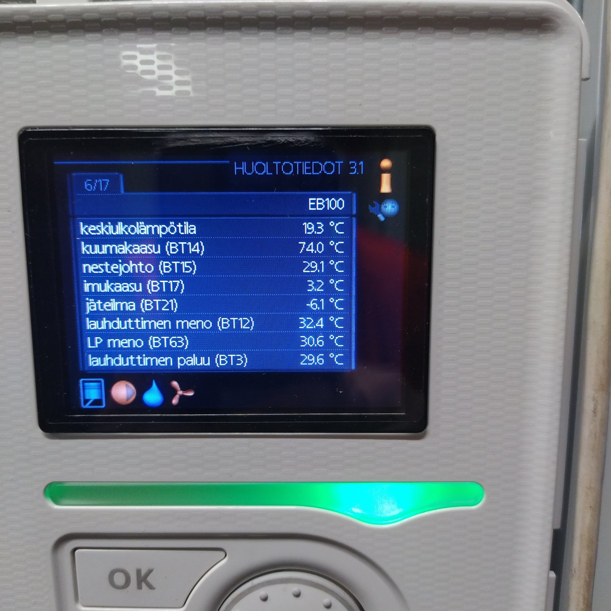

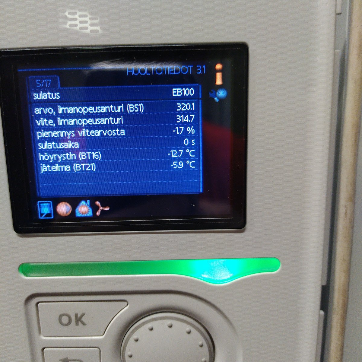

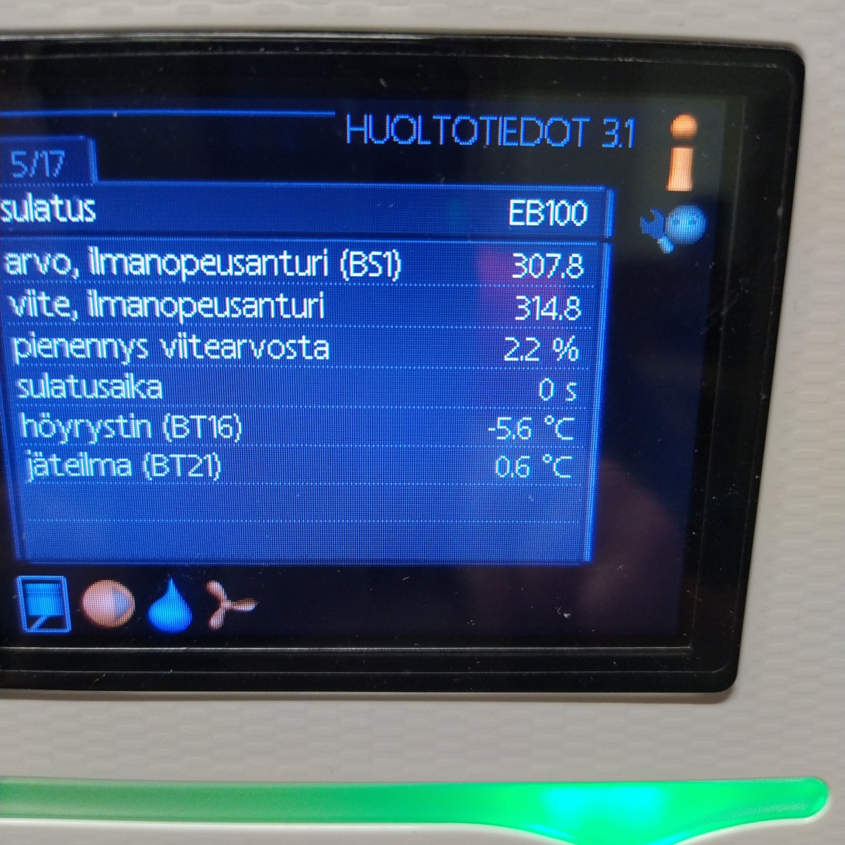

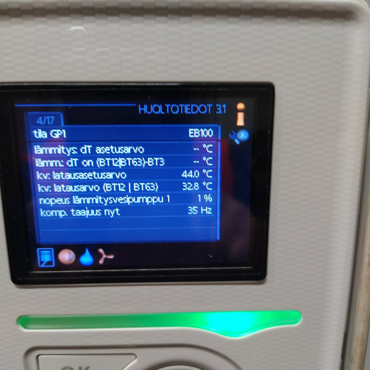

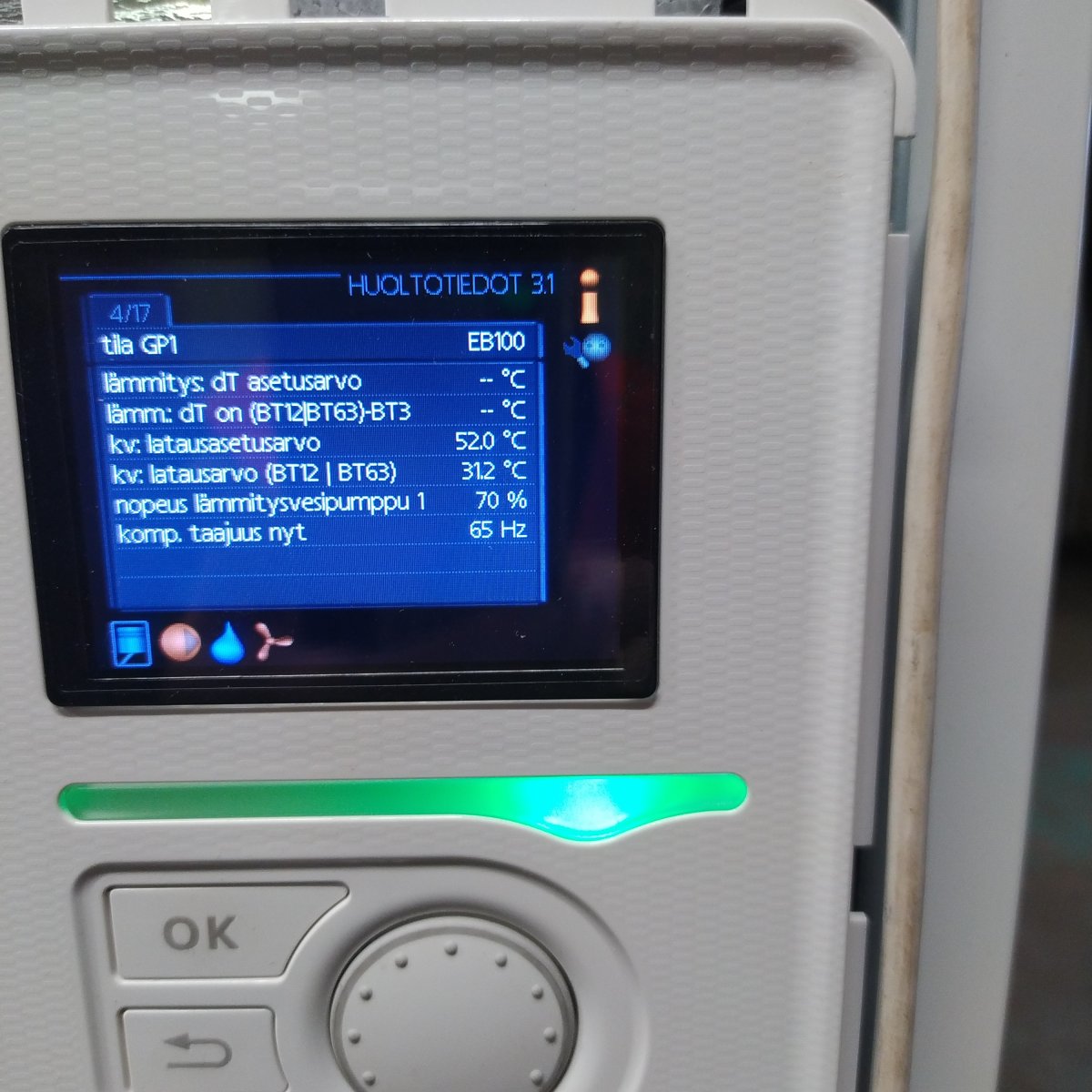

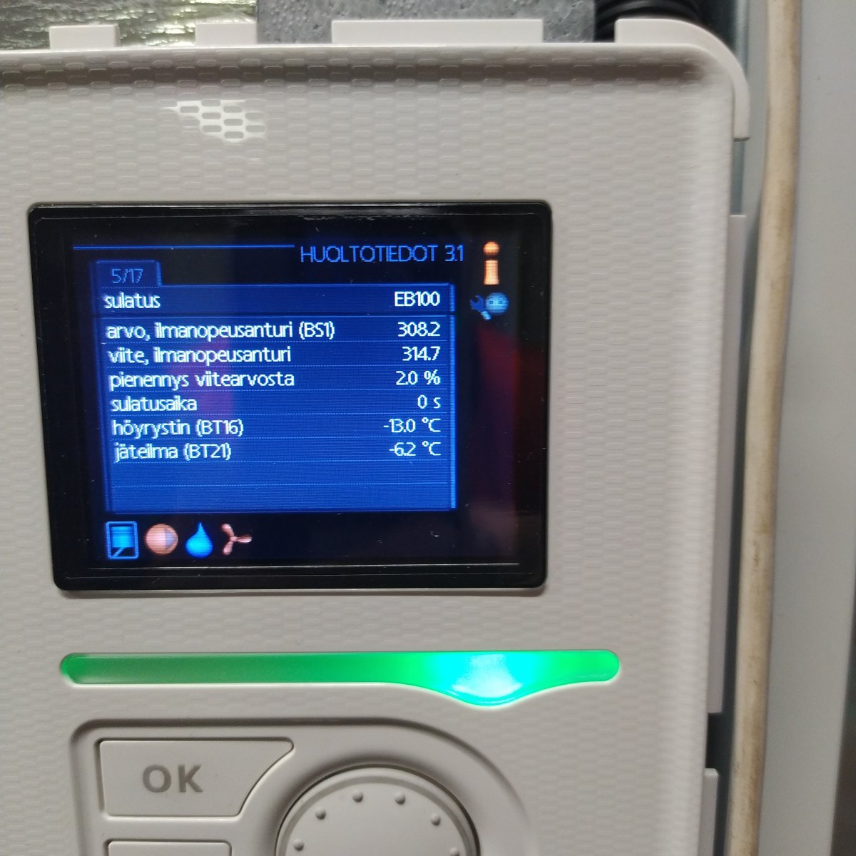

Tässä taas jotain lukuja :)

Lisää..

Miltä nuo arvot näyttää niistä ymmärtävälle?
Itse en niistä kauheesti ymmärrä , mutta eiköhän Espejotti ole oluet ansainnut :)
Hieman on projektin järkevyys ollut puntarissa , mutta jos härveli pysyy pystyssä ja saan sen keväällä asennettua , niin eiköhän sen jotenkin saa korjautettua jos ja kun ongelmia tulee.
