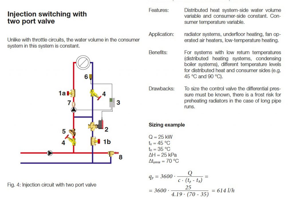

Perusongelman tossa on että sinulla on lattialämmitysuunitelma. Todelisuudessa samassa piirissä on lisäksi IV:n lämmitys kaksitieventiilillä. Jos nyt unohtaa että kyseessä on PILP niin kytkisittekö IV:n jälkilämmityksen kysesellä tavalla? Kyseesähän on käytänössä patterin kaltainen laite joka on suunitelmien ulkopuolella kytketty samaan piiriin. Sitte toiseksi, tossa on jäätymisriski kun on kaksitieventiili.

En oo ihan varma kenellä on lattialämmityssuunnitelma, mutta joka tapauksessa. Tuossa kuvassahan on merkitty että tulopuolelta SAM ottaa lämpimän veden ja palauttaa sen paluupuolelle. Jos virtaus on kunnossa, niin eihän tuo ihmeemmin jäähdy - lattialämmityshän käy siltä puolelta hakemassa sitä lämpöä, ei se lattia niin nopeasti jäähdy. Virtaus on kuitenkin lattialämmitykselle suurempi kuin tuolle SAMille.

Ero on siinä että SAM on kaksiteiventiili. Ohjeissa satotaan että jäätymissuoja pitäisi lisätä.
Jäätymissuojahan on sähkökatkoja varten kun kierto lakkaa kokonaan.

Saisiko kuvasta aihion muuttaa SAM:n kytkentää niin että toimisi vakaammin ilman että häiritsee lämmityspiiriä ja päinvastoin? Ongelma on että tehtaa paketissa kaksitie ventiili on eri paikassa SAM:n sisällä...
