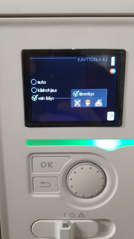

Mistä näkee sähkövastuksen kulutuksen? Kävin koneen luona ja löysin tämmöisen valikon. Lämpiääkö tämä mökki nyt pelkällä sähkövastuksella vai mitä tämä tarkoittaa?

Taitaa lämmetä vastuksella?
Kävin läpiasetuksia ja sieltä oli valittuna vain lisäys?? Laitoin nyt AUTO:n päälle.
Miksi laitteen asentaja LVI-urakoitsija olisi laittanut vain lisäyksen päälle?
Lämmintä vettä on saatettu tarvita ennenkuin ilmanvaihtokanavat on asennettu ja ilmanvaihto käynnistetty. Mutta hyvä, että syy löytyi.

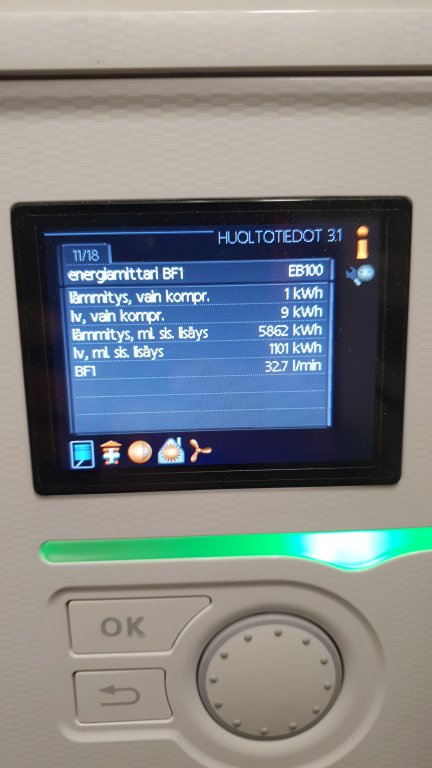

Samasta valikosta löytynee mm kompressorin käyntitunnit ja käynnistyskerrat. Mitäs ne näyttää?

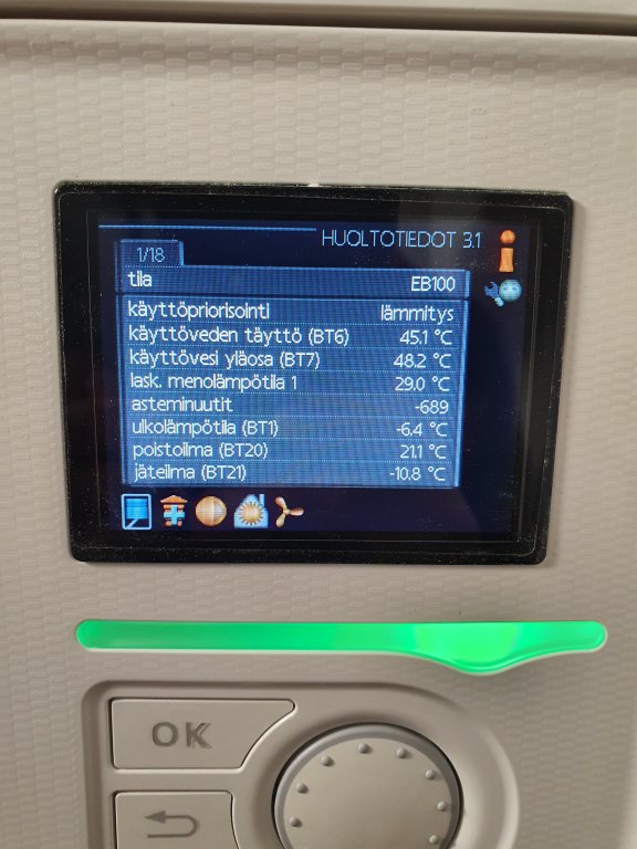

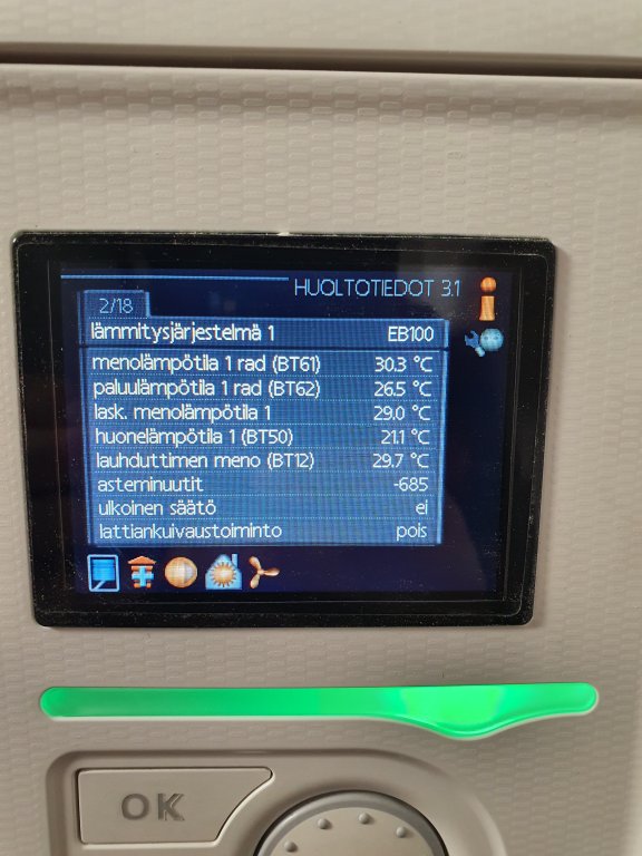

Jahas millähän sivulla se näkyy? Asteminuutit -685, ei kai se tämä oo?

Jäteilma kun on liki -11 pakkasella niin kompura käy sillon.
@Mikki (päiväunilta herätessään ;) ) tämän setin kyllä äkkiä setvii kuntoon
Tämä tietenkin. Kumma kun ei käyttöönotossa laitettu asetuksia kohilleen. Muutettiin tänne asumaan viikkoa ennen juhannusta. Mitähän muita asetuksia ja säätöjä täällä on tekemättä?
Täällä asentajat eivät ymmärtäneet pumpun asetuksista mitään, joten opiskelin ne suosiolla itse. Taitaa olla valitettavan yleistä. Putkea osataan liittää, mutta siihen se jää.

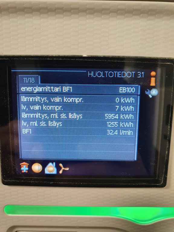

Nyt se löyty! Tämä kertoo, että vastuksella on menty puolivuotta. Kalliiksi on käyny tämäkin.

Tuo on siis uusi talo?LVI-urakoitsija vastaa asennuksesta ja käyttöönotosta joka tehty väärin
Kyllä, ihan uus talo! Ja piti olla "energiatehokas". Viikkoa ennen juhannusta ollaan muutettu tänne. Käyttöönotto oli kesäkuun puolivälissä. Sähkövastuksella näköjään eletty tähän asti. Hyvä, että rupesi hälytyskellot soimaan. Joku olisi saattanut elellä pidempäänkin älyämättä tilannetta.

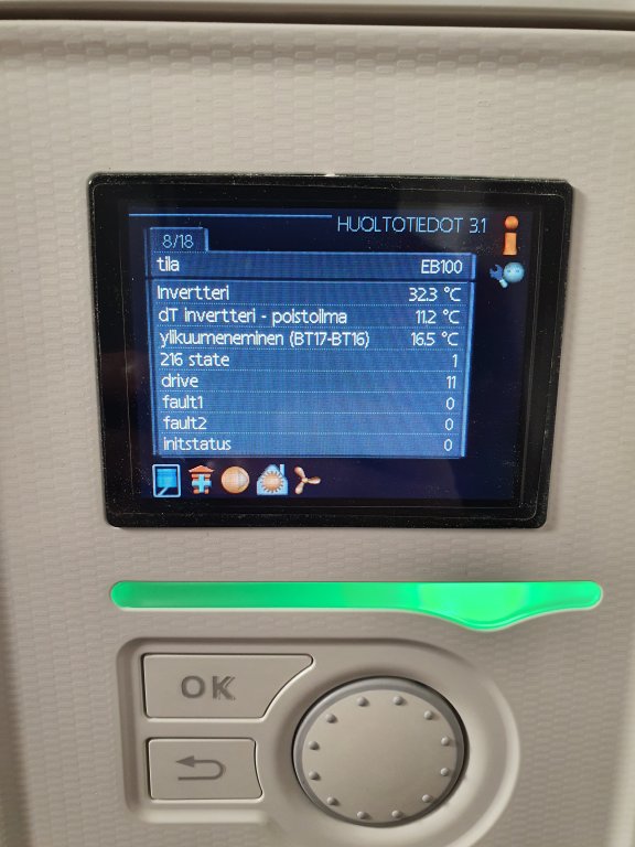

Miten voi jäteilma (BT21) olla -10,8oC , jollei kompressori käy? Onko muutakin häikkää (vai päivittynyttä tietoa muuhun nähden)? Vai imeekö liesituulettimeen tms. poiston kautta?

Taidanpa kaataa itellekin lasiin Makers mark:ia sen kunniaksi kun tämä selvisi. Kävin laittamassa kompuran käyntiin myös naapurille :D
