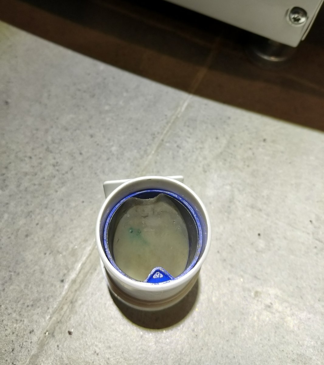

Oireet: Pumppusta kuului ajottain pulputusta, ei väliä oliko käyttöveden teko tai lämmitys käytössä
Vika ja korjaus: Vesilukon WM6 kalvo epämuodostunut tai likainen. Korjaantui kun vaihtoi kalvon takuuna, meidän tapauksessa ei kalvon puhdistus ei auttanut. Liittenä kuva viallisesta kalvosta.

Vika 1
