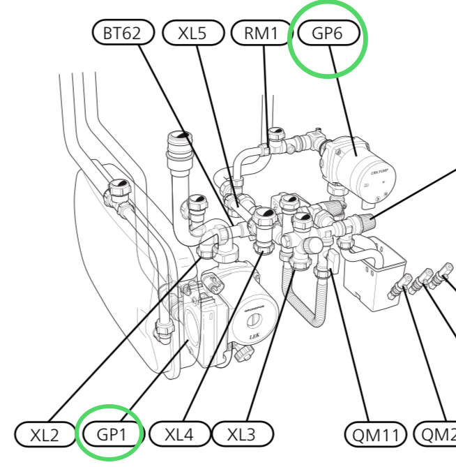

Terve. Onko Nibe F750 tuntijaa? Onko kuvassa GP1 ja GP6 juuri näin. Oikenpuoleinen pumppu on lämmitysjärjestelmän kiertovesipumppu ja mielestäni GP1. GP6 on latauspumppu vasemmalla.
Sattui vaan silmään kun opiskelen ko. laitetta itsekseni.

GP6 on se jatkuvatoiminen pumppu mikä näkyy pikkuluukun takaa. Eli kyllä tuo kuvassa oikein on.
Tuon pumpun tehtävähän on pitää lämmityskierto pyörimässä silloinkin kun kone tekee käyttövettä. SAM patteri tarvitsee sen ettei jäädy. F735 mallissahan tämä pumppu on otettu pois ja erillinen pumppu on SAM42 patterin yhteydessä.

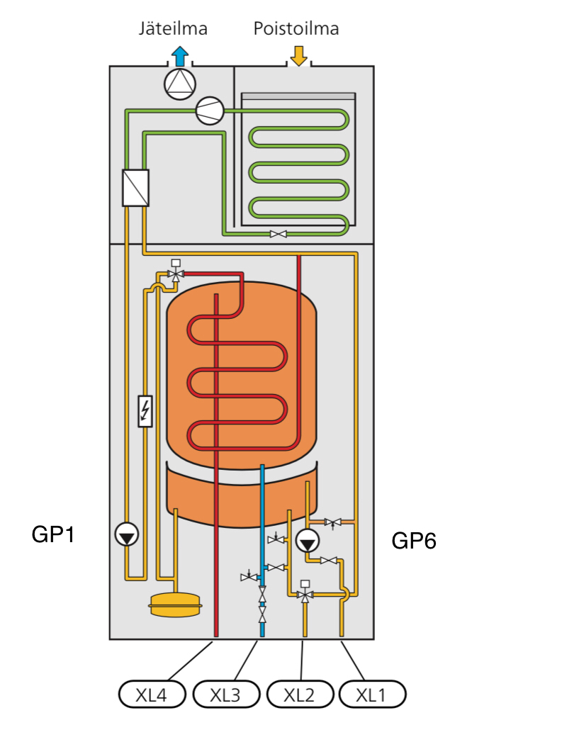

Eli siis näin GP6 kierrättää vettä lämityspiirissä XL1 lähtö.

Kävin muutaman Nibe/Jäspi asennusohjeet läpi. Niissä lämmitysjärjestelmän kiertovesipumppu on GP1 ja latauspumppu GP6. Minulla Jäspin ilmaveseilmpöpumppu, käytännössä Nibe. Kaikki kortit sisällä on niben ja asennus/käyttöohjeet on pienin muutoksin kopioita Niben ohjeista
No ehkä F750:ssä on sitten muutettu logiikkaa.
Siksi minua hämäs kun yhtä vikaa selvittelin etänä.
