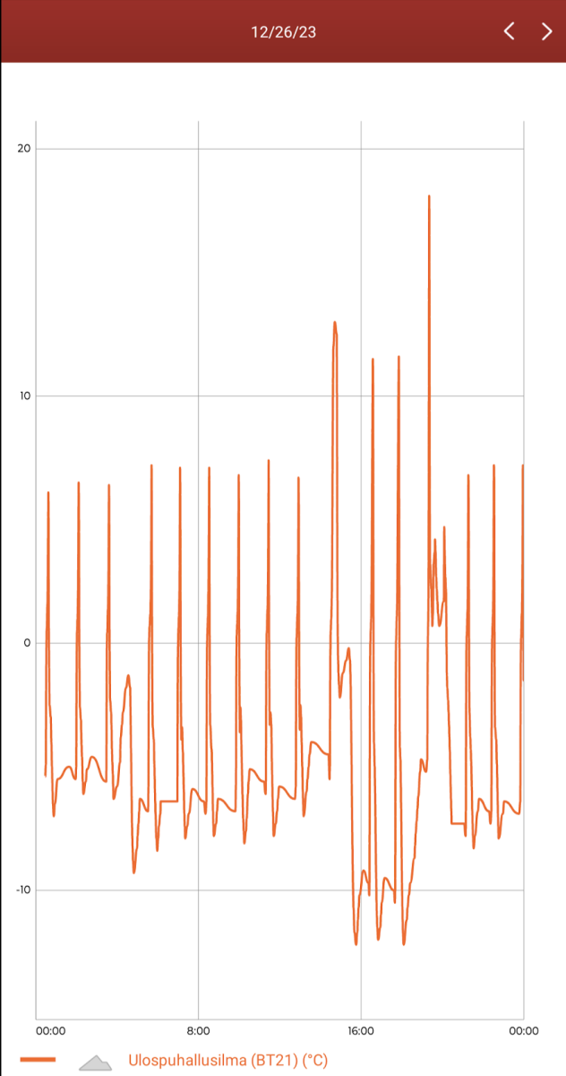

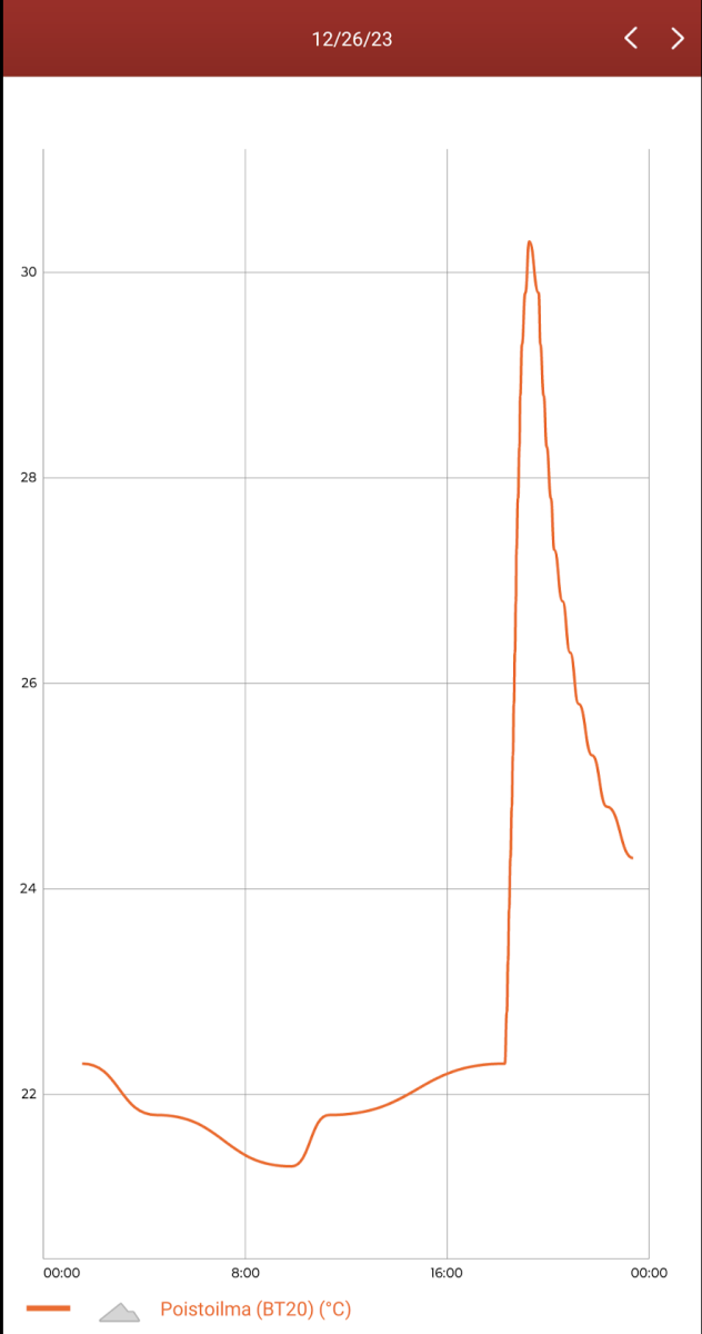

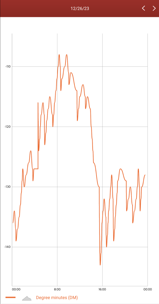

Näytä liitetiedosto 92009
Näytä liitetiedosto 92010
Näytä liitetiedosto 92011
Eikö toi jäteilman (bt21) sahaus ole nyt ihan normaalia, sulatuksia tulee noin parin tunnin välein. Samalla tavalla sulattaa meidänkin f750.
Kolmannen kuvan poistoilma (bt20), oot varmaan käyny saunassa siksi se on hetken aikaa noin lämmintä.
Juu, tämä on juuri se mitä tässä hain, eli vertailukohtaa muiden laitteisiin, eli hyvältä vaikuttaa :) Oletin vain tuon sulatusvälin olevan harvempi kun pakkasella on kuivempi ilma. Vanha kone ei ollut kiinni missään seurannassa niin en tiedä mikä on ns. normaalia toimintaa ja mikä ei.
S735 osaa tehdä varsin kylmää ja usein ulkoilmaa kylmempää jäteilma, jostaa sitten väkisinkin tiivistyy kosteutta eli muodostuu jäätä. F470 ei siihen pystynyt. Talokin on aika iso tuolle eli joutuu tekemään kovasti töitä eli pitämään jäteilmaa reilusti ulkoilmaa kylmempänä.
Täysin eri juttu kuin LTO ja monet muut PILPit, jotka eivät saa jäteilmaa juuri lainkaan pakkaselle eikä varsinkaan ulkoilmaa kylmemmäksi pakkasella.

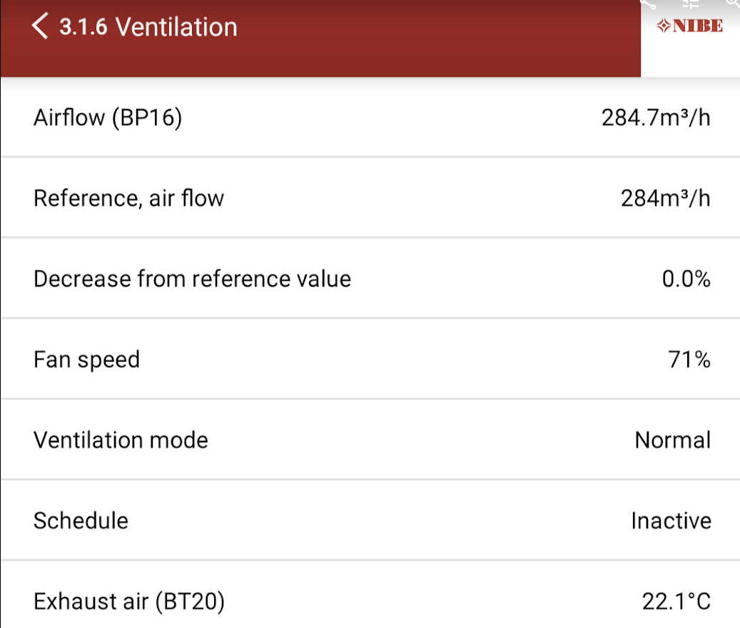

Mielenkiintoista. Taitaa olla jotenkin laskennallinen. Ainakaan asennusohjeesta en löytänyt tuollaista anturia.
S735 asennusohjeesta ei tosiaan näytä tuota anturia löytyvän, f750 sen sijaan löytyy ja todellakin mittaa ilmavirtaa sulatustarvetta varten. Komponenttien sijoittelu on muutenkin muuttunut hieman f750-mallista, olisiko anturi jäänyt asennusohjeen kuvista pois ja se siellä kuitenkin on kerran löytyy datasta.

Jotain outoa noissa uusissa suodattimissa on, seurailen päivittäin noita ilmamääriä tuolta appista ja n. 2. viikon välein ilmavirta putoaa 260m3/h arvosta tuollaiseen 150m3/h tasoon. Kun ottaa suodattimen pois koneesta niin siinä ei näy juuri mitään näkyvää pölyä, mutta kun suodattimen imuroi varovaisesti sieltä lamellien välistä niin ilmavirrat palaa takaisin tuonne 260m3/h arvoon.
Se tuossa hämmentää ehkä itseä eniten ettei tuosta "likaisesta" suodattimesta tartu ennen imurointia juuri mitään sormiin, eli ei tuntuisi likaiselta mutta jotain siellä selkeästi on kun ei ilma liiku.

Ilmavirtaanturi on poistopuolella, ymmärtääkseni. Tarttui silmään kun puhut lamellien imuroinnista, onko koneessa poistopuolellakin lamellisuodatin?

Joo on, kaikissa koneissa uudet suodattimet on noita lamellimallisia, ilmeisesti myös F470 siirtynyt tuohon mitä suodattimia nettikaupoista selaillut. Aivan perseestä nuo suodattimet varsinkin poistopuolella kun tuohon kelpaisi se mattomallinen aivan hyvin, poistoilmaahan se vain on.
