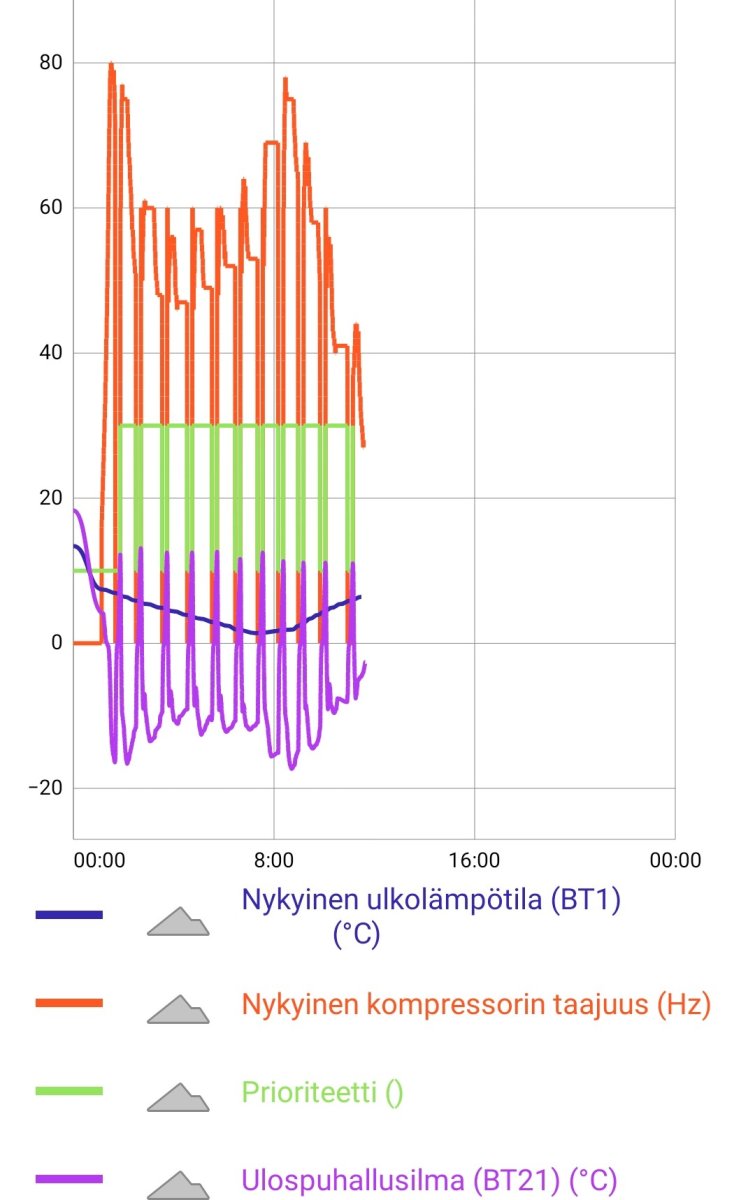

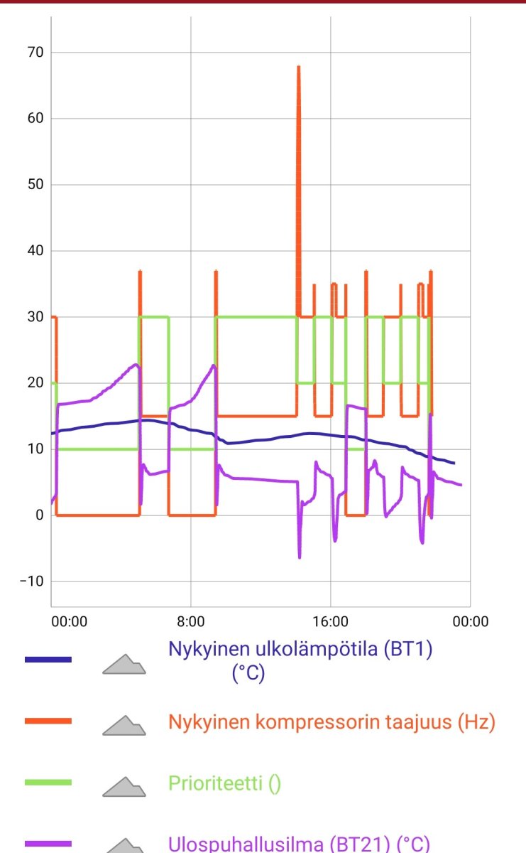

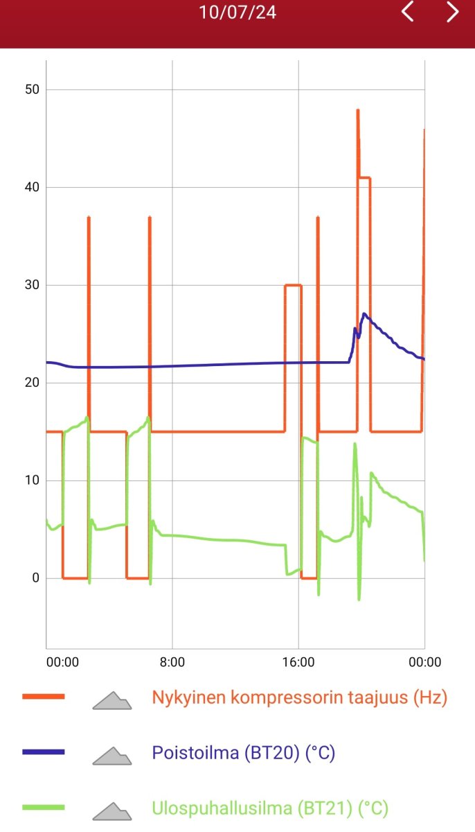

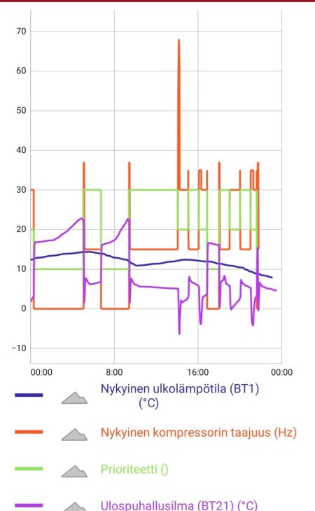

Morjes, viikon verran asuttu uudessa 122m2 yksikerroksisessa talossa, jossa nibe s735+sam42. Lukenut foorumia ja yrittänyt tulkita myUplinkkiä. Mitä näistä käyristä pitäisi olla mieltä ja miten tulkita?

En ole superammattilainen mutta on tässä pari vuotta tullut leikittyä oman F750 kanssa (=S735 aikaisempi malli)
Ekassa kuvassa näyttäisi siltä, että lämmöntarve on talossa aika matala, jolloin laitteen kompura käy matalilla taajuuksilla. Ihan normaalin näköistä, ja tosiaan mitä hitaammin toi kompura käy (ts. pieni taajuus, ainakin F750 tuo taajuusalue on 20...120Hz) sitä energiatehokkaampi vehje on. Poistoilma (=kämpästä kerätty ilma) näyttää noin 20C ja illalla varmaan olette käyneet saunassa kun poistoilma nousee hetkeksi tuonne 26C maihin.
Tokassa kuvassa näyttää lämmöntarve olevan suurempaa ja sen seurauksena kompressori käy kovemmilla kierroksilla. Edelleen ihan normaalilta näyttää. Aika usein näyttää tosin menevän sulatustilaan (PILP kenno jäätyy -> oranssi käyrä menee nollaan -> sulatus alkaa -> kompressori käynnistyy uudestaan kun sulatus loppuu). Tuntuu, että itselläkin tuo laite sulattelee useammin kun menee ulkona lämpötila nollan tietämille. Ehkä ilma on kosteampaa tai jotain.
Minusta kummatkin graafit näyttävät ihan normaalilta toiminnalta.

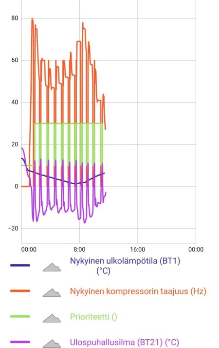

Minusta kyllä noita sulatteluja tulee todella tiheään, ottaen huomioon että talonne on kuitenkin vain 122m2. Oliko tuolloin kun noita tuli noin tiheään miten kylmä ulkona? Meillä samankokoinen talo vähän isompikin ja iso ilmanvaihto kun huonekohtaisia tuloja ja poistoja ja silti ei sulattele noin tiheään.
Usein tai ei, fakta on se että jos jäteilma on reippaasti pakkasen puolella niin ilman muuta kenno jäätyy kun laite tekee työtään. Ainakin itsellä kun ulkolämpötila huitelee nollan plussapuolella tulee sulatuksia enemmänkin. Sitten kun ulkolämpötila on pikkupakkasilla ei sulatuksia tule enää niin usein. Ehkä ilmankosteus vaikuttaa asiaan.
Kyllä, kun poistoilma on noin kylmää niin kostealla ilmalla vetää jäähän nopeaan. Sitä mietin että miten kylmä on ulkona ollut että laite on käytännössä antanut pitkiä aikoja kaikkensa tuon kokoisessa talossa

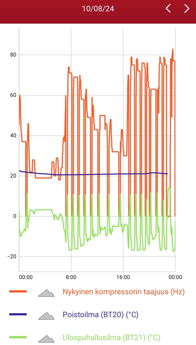

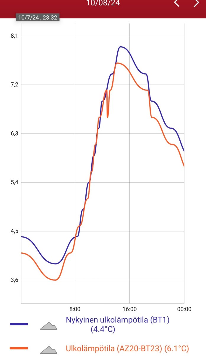

Tänään taas sulatellut tiheästi kun ollut lähempänä nollaa, kun vertaa eiliseen päivään..
Viikko sitten kun etelässä oli niin kylmää että koko yö mentiin 10 tuntia lähellä nollaa niin meidän f750 sulatti 2 krt sinä yönä. Talolla kokoa 128m2, ilmanvaihtoa 80 l/sek

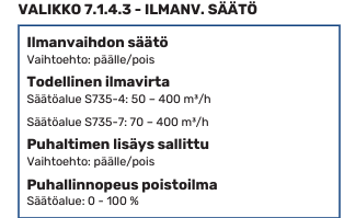

Millaiset ilmamäärät? Onkohan säädetty käyttöönotossa se ilmanvirtausanturi jonka avulla laite päättelee milloin pitää sulattaa?

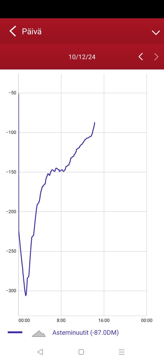

Håmmästelen edelleen et miten ihmeessä laite pyörii käytännössä täysillä jäteilmasta katsottuna vaikka ei ole edes pakkasta. Miten astemiinuutit on kehittyneet tuona aikana?
Tossa tän päivän asteminuutit..

Ei manuaalissa kyllä ole mitään "säätöä" ilmanvirtausanturille. Taitaa olla höpöhöpö juttua.
EDIT: Tässä ilmeisesti tarkoitettiin tätä ilmanvaihdon säätöä:
