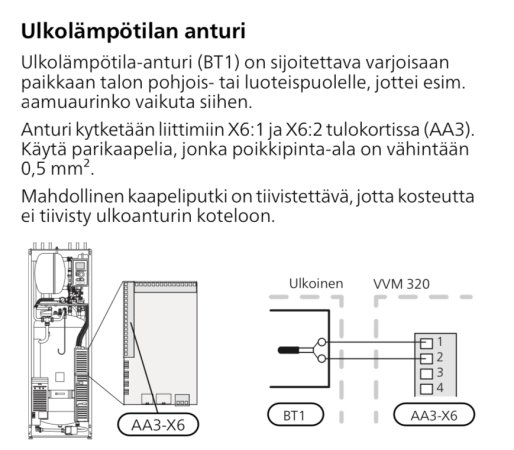

Mistä ja millä tuo -16 °C on mitattu? Niben oma ulkolämpötilan anturi BT1 näyttää asennuspaikasta riippuen enemmän tai vähemmän väärin. Alkuperäisellä paikalla olevan BT28 anturin lämpötilatiedon mukaan AMS ulkoyksikkö sammuu noin -18 °C todellisessa lämpötilassa juurikin johtuen tuosta kennon läheisyydestä. Testailin tuota joskus aikanaan luotettavalla, kalibroidulla lämpömittarilla ja sen jälkeen siirsin BT28 anturin hieman sopivampaan paikkaan;)

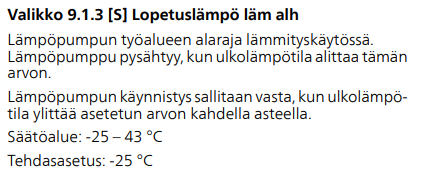

Onko tuo estetty tuolla valikkossa 9.1.3 Lopetuslämpö läm alh

BT1 on aivan liian lähellä ulkoyksikköä, täällä se esim. on n.5-6m päässä talon pohjoisseinällä räystään alla, kylmän autotallin seinässä.
Edit: Mulla BT1 näyttää n. asteen todellista lämpötilaa lämpimämpää lukemaa.
Mulla tuo valikko tuollainen? Tuo nyt plussan puolella sammutuslämpö että varmaankin pitää selata miinukselle ja valita sieltä minkä sitten haluaakin? Tarvitsee varmaan sähkärin jos tuon bt1 paikan haluaa vaihtaa? Onko sulla neuvoa tuohon bt28, tarkoitan että miltä näyttää, näkeekö sitä purkamatta mitään? Myöskään viitsisi kauheasti itse mennä räpläilemään kun takuuvehje kyseessä kumminkin

Tuo asetus tarkoittaa yleensä sitä missä lämpötilassa lämmitys lopetetaan kun mennään tarpeeksi plussan puolelle, ainakin itsellä olen laittanut lämpötilaksi tuohon +17 °C, toki siinä voi käyttää myös tuota - lukemaa, mutta sitä ei saa alemmaksi kuin tuo -20 °C.

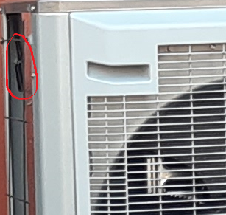

BT 28 on semmoinen musta kaapeli jossa on viimeiset, n.10cm jotain kutistesukan näköistä päällä ja on tosiaan vasemmalla takayläkulmassa pystytuessa kennon puolella kiinni ainakin AMS 10-8:ssa ja sen näkee purkamatta mitään.
Ei tarvii sähkäriä tuo BT1 siirto jos kaapelia riittää ja vaikka ei riittäiskään. Älä vaurioita sitä itse anturia siellä kotelon sisällä ;)
Edit: BT28 anturin sijainti AMS 10-8:ssa
Ei tarvii sähkäriä tuo BT1 siirto jos kaapelia riittää ja vaikka ei riittäiskään. Älä vaurioita sitä itse anturia siellä kotelon sisällä;)

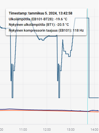

Raasta se BT28 kauemmas tai laita kennon ja BT28 väliin jotain eristävää - jos on vaikka pala styroxia. Voise anturi olla vaan huono, näissä käytetään halpoja antureita joiden tarkkuus ei ole kummoinen.
Totta, BT28 tekee jopa 0,6 °C lämpötilahyppäyksiä ja tuohan riittää hyvin -19,5 °C siihen että ulkoyksikkö sammuu vaikka hetken kuluttua näyttääkin taas-19,4 °C. On seurattu joskus hyvinkin tarkasti...
Onko vinkkejä mihin sen BT28 sijoittaisi jos sitä menee siirtämään? Sijainti ei ainakaan sama ole mikä Lepponen kuvassa, täytyy ensin löytää se, styroksiakin voisi testata olettaen että sinne väliin mahtuu jotakin laittamaan

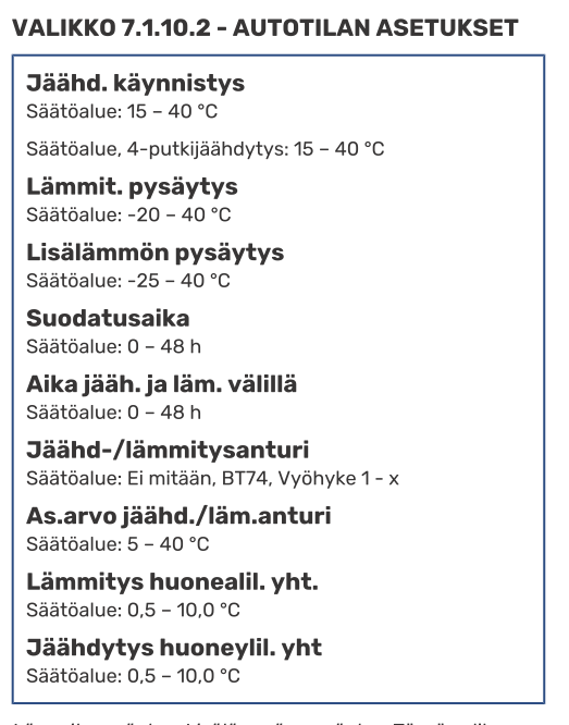

Ymmärsin Lepposen jutuista että koneen kylmäsammutusrajaa ei voi muuttaa, se on -20.
Lämmityksen pysäytys taas tarkoittaa sitä ulkolämpötilaa minkä yläpuolella kone ei käy ollenkaan. Siinä on hämäävästi mahdollisuus valita jopa -20 asteen pysäytyslämpötila. Menikö oikein?
No näin se on minunkin mielestä. Tuon tarkoitus kuitenkin on ilmeisesti tosiaan se missä lämpötilassa plussan puolella ulkoyksikön lämmityskäyttö pysäytetään.
Tuossa AMS 10-12 ja 10-8 BT28 sijainti, tarkkaa sijaintia ei ole mulla 10-12:sta tiedossa, vahva veikkaus kuitenkin on jossain ylhäällä kennon lähellä.

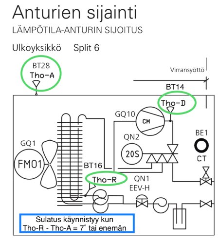

Sisäyksikön ulkolämpösensori BT1 hoitaa pumpun pysäytyksen -20˚. Ulkoyksikön lämpöanturi BT28 ja BT16 hoitaa sulatusjakson käynnistymisen.

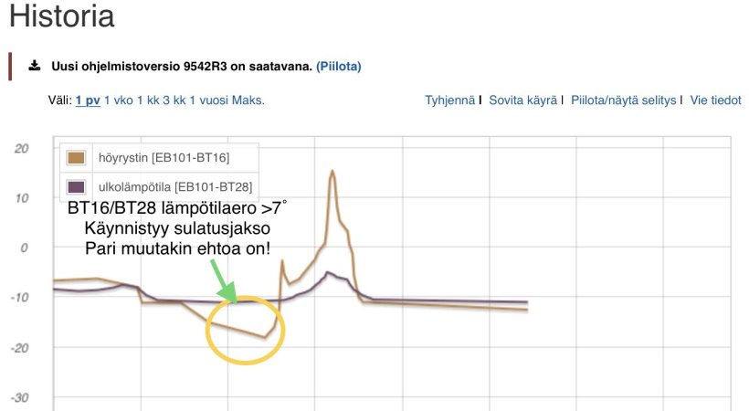

Pumpun sulatus perustuu kahden ulkoyksikön sensorin
lämpötilaeroon >7˚ kuvassa. Jos BT1 toteaa että ollaan >20˚ pumppu pysätyy ja ei tarvi myöskään sulatusta.
