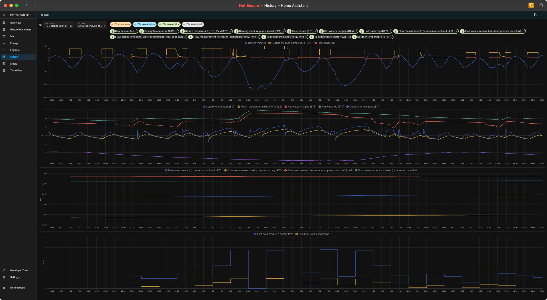

Pitkästä aikaa taas foorumilla, kun talo alkaa olla ”valmis”. Pumppu on sama, mikä ennenkin, F470 mutta ei tunnu toimivan samalla tapaa, mitä entinen.
Itsellä oli siis aika pitkälti identtinen omakotitalo ja nyt hiljattain muuttanut tähän uuteen.
Ihan hetken kerkesin pelata tutun Nibe UpLinkin kanssa, joka tuntui tutulta ja turvalliselta.
Oli kylläkin vielä kesäkelit.
Nyt on pakotettu tähä myUplinkkiin ja olen ostanut kaikki palvelut tuohon, mutta jotenkin systeemi tuntuu kovin vaillinaiselta. Vaikkapa sille lämpökäyrän säädölle ei ole sitä hyvää graafia, jonka perustella voisi omaa käyräänsä sovitella. Tämän voi vielä pureskella ja selvitellä kippura kokeilemalla, mutta mielestäni tämä käyttöliittymä on todella riisuttu versio. Vastaa toki komentoihin nopeammin, joka plussaa, mutta muuta hyvää sanottavaa en keksi.
Vaikka nuo pumpun perushommat pitäisi olla jollakin tapaa tuttuja, kun melkein kymmenen vuotta painin edellisen kanssa, mutta jotakin outoa tässä on. Tietty ei pelkästään etävalvonnasta kyse, mutta jotenkin sillä edellisellä oli helpompi etsiä, mikä asetus mahtoi olla pielessä.
Nykyinen pumppu saattaa mennä huilimaan, vaikka ns. tarvetta ei olisi (ei sulatuksia tms) ja käyttövettä voisi kyllä lämmittää, kun pitää vain tuossa 48C tuntumassa.
Ei oikein tunnu ajavan asiaansa tämä setup ja/tai myUpLink, tai oudolta tuntuu.
Vähän lueskelin, niin jotkut käyttäneet jotakin kolmannen osapuolen viritelmää, Home Assistant tms.
Pystyykö joku neuvomaan, mitä kannattaisi tehdä ja miten? Löytyisi kyllä omasta takaa joutavia pikku-tietokoneita, joita pyhittää tuota varten jos tarve.
Vaan olen melko pihalla, mitä tässä nyt tulisi tehdä. Päätavoite olisi siis saada toimiva monitorointi ja mikäli mahdollista, niin säädellä kanssa kun ei ainakaan tällä hetkellä tuo pumpun automatiikka toimi jos nyt vertaan suoraan edelliseen talouteeni, jossa oli Nibe.
Tässä talossa on lisäksi Panasonicin 3.5kW ILP, ei oikeastaan mitään muuta eroa entiseen. Nyt kun ilmat ovat viileämmät, niin talouden kokonaiskulutus jotakin 25-35kWh/vrk, joka tämmöisillä keleillä ihan hitollinen lukema, koska toistaiseksi n. 125² talossa ei muuta kuin kulutusra kuin pumppu ja yksi televisio + tietokone noin karkeasti, jotka päällä melkein koko ajan.
Löysin vielä edellisen talon dataa, niin vastaavina aikoina mennyt hyvin alle 10kWh/vrk. Joinakin hieman lämpimämpinä päivinä jopa ihan muutaman kWh:n kulutuksia ja puolestaan tämmöisille, about 30kWh kulutuksille ulkonakin ollut jo ainakin -10C pakkasta.
Tuloilmapatterin kävin nyt äsken laittamassa melkein kokonaan kiiinni (oli n. puolikierrosta auki). Täytyy vain tarkkailla ettei jäädy.
Silti nyt kiinnostaisi jokin kotiautomaatiosysteemi, jos tämmöisellä päästään vähän samaan lopputulokseen, mitä Niben oma UpLink oli (tai parempaan?). Toki kiinnostaa muutenkin jos noihin saa muita kodin härpäkkeitä kiinni, mutten tosiaan ole niin taitava, että omin avuin osaisin tehdä.
Olisiko täällä porukkaa, joka neuvoisi step-by-step -tyylisesti, miten näitä rakennettaan? Voisin kuvitella, että muitakin kiinnostaa, jos vain kerrotaan mitä tulee ja kannattaa tehdä. On teknisesti mahdollista rakentaa vaikka mitä, jos joku neuvoo rautalankamallilla. Toki en tiedä onko tarve, mutta mielestäni tuo UpLink on ihan surkea.
