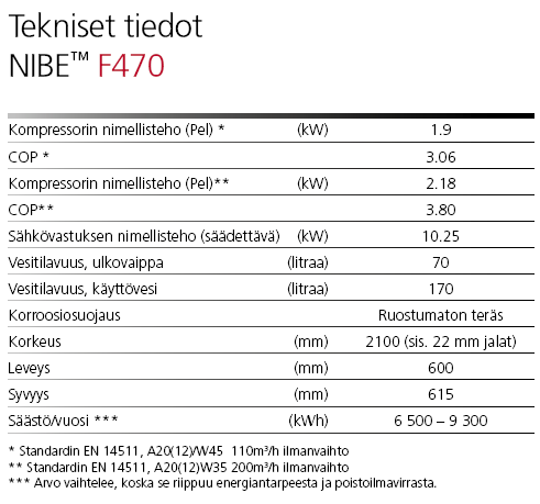

Vs: Niben uusi F470 PILP
Espejot sanoi:
Oli aikakin saad PILP lada uudelle vuosisadalla.
http://www.nibeonline.com/pdf/M10934-1.pdf
Tuolta näkee minkä verran kompuran nimellisteho & cop vaihtelee veden lämpötilan +45/35 mukaan.
Säästö on kuitenkin vanhan 410P luokkaa.
Mitä ihmeellistä uutta tuossa uudessa mallissa on? USB portti?
Hienosti markkinointi puhuu noin 2kW:n kompuratehoista, josta äkkinäisesti tuli mieleen että on samaa luokkaa kuin kunnon ILP:ssa :eek:
No asennusohjeen teknisissä tiedoissa sitten lukikin että kompuran OTTOteho 650W.... eli antoteho lienee sen parisen kW....
repomies sanoi:
410P on näemmä poistunut ja sen korvaa F470. Rosterimallissa on nykyään Alpha 2L kiertopumppuna, puhaltimet minimissään 25W. COPpia luvataan kolmosen verran nyt, ilmeisesti jäteilman lämpöä on hierottu niin lähelle nollaa kuin pystytään.
Veikkaan että tuo COP on kikkailtu kolmoseksi... mitattu ainakin +45C vedellä ja kun mukana on puhaltimet+kiertovesipummpu niin olisko syy siinä.
ekis sanoi:
Ei säästö voi paljon parempi olla jos jäteilman lämpöä ei saa alemmas. Tuossa on parempi kiertopumppu ja kenties paremmat puhaltimet.
Se hurrimalli joka laskee jäteilman -15 asti on mielenkiintoisempi vehje, mutta vaikutti kalliilta.
470 sisältää nyt paremman käyttöliittymän ja kenties vähän enemmän järkeä säätöjen osalta. Perusominaisuudet on kuitenkin samat kuin 410P:ssä, eli ei häävit.
