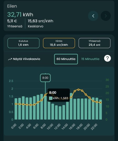

Siis tuohan on valtava kulutus noille neliöille. Joku mittaus ei nyt pidä paikkaansa, jos kämppä jäähtyy yön aikana noilla kulutuksilla.

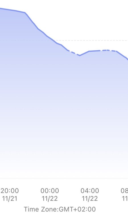

12h aikana lämpö tippunut 23.8 -> 18.2 makkarissa, kun ovi on ollut kiinni (ettei olkkarista mene sinne lämpöä)

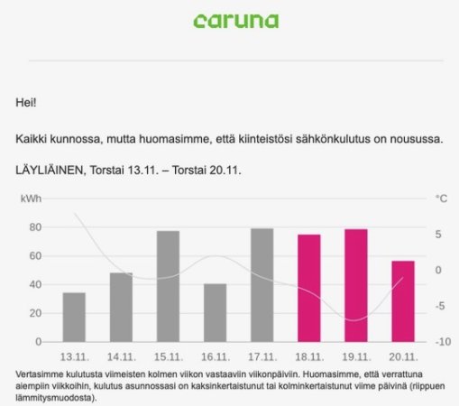

Se ei mene jakoon että miksei talossa ole lämmin jos 70-80kWh tuupataan sinne energiaa tulikuuman takan lisäksi. Kuten mainittua ei sen pitäisi kadota.

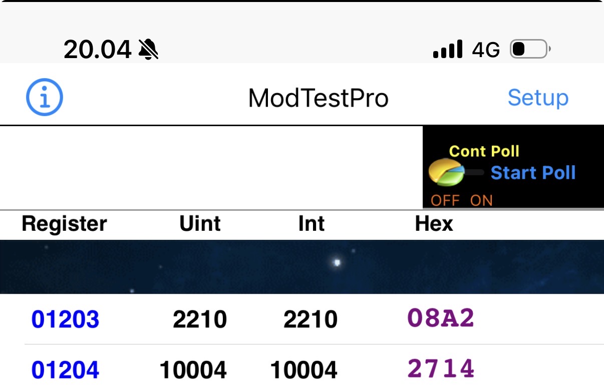

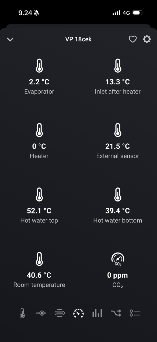

Tuossa modbusin kautta otetussa datassa on kummallista tuo room temperature, joka näyttää tuota 40 astetta. Se on anturi T15, jonka pitäisi olla hmi paneelin mittaama lämpötila.
Myös tuo inlet after heater 13 astetta.. eikö tuo nyt ole se ilma jota asuntoon puhalletaan??? Ilmankos on kylmä ja paikkoja särkee jos näin, aika kylmässä vedossa saa olla.. se on anturi T7.

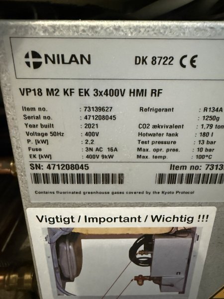

Kävisikö kuva tyyppikilvestä?
    170,9 KB · Katsottu: 21
Mikä sinulla on Nilanin lämpötilaohjauksen lämpötilanmittauksen lähdesensori? T15 (paneelin mittaus) vaiko T10 (poistoilma huoneesta)? Modbus-rekisteristä 1203 (input-rekisteri) näet mitä lämpötilaa säätöpiirille tarjotaan. Ajattelin vaan että jos lämpötila T15 on 40 oC, niin ehkäpä Nilan ajattelee että tuvassa on jo riittävän lämmintä. Huoltovalikon kautta (Temp. Control/Sensor) voi asettaa lämpötilamittauksen lähteen, ainakin näin on Nilan Compact P -laitteessa. Sähköähän kului aika miehekkäästi, joten vika tuskin tässä on, mutta ainahan voi kokeilla.
Juu samaa mieltä että kannattaa muuttaa Nilanin asetuksista toi T10 anturi että se on se, jonka perusteella Nilan lämmitysvalintojaan tekee. Se on hyvä keskiarvo huonelämpötiloista muutenkin. EI tosin selitä tota järkyttävää sähkönkulutusta mutta tuloilmaan voi olla vaikutusta
Jake1981
Rekisterissä 1203 on arvo 3500 (35 astetta)
En ole itse paikalla kuin etäyhteyden kautta tänä viikonloppuna enkä yhtään muista tuollaista asetusta, muuten voisi opastaa kotiväkeä vaihtamaan asetuksen jos osaisin kertoa mistä se löytyy, paikalla on vain 70v äitini.
Piirit on oikein, nehän näki kun testasin ne termarit yksi kerrallaan..
Jake1981
Hupsis, annoin väärää tietoa (luin väärää rekisteriä)
Oikea arvo on 22.1 astetta.
