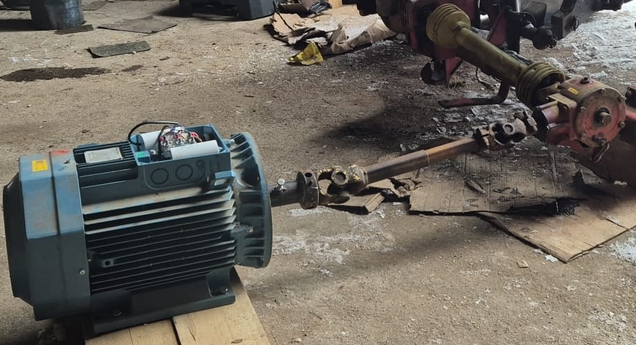

Sähkön hinnat taasen hieman koheni niin kaivoin vanhan 22kW 3~moottorin ja romukasasta kivikautisia kulmavaihteita jotta saa varvit hallintaan ja investoin testaukseen ihan uudet 50 mikron konkat puuilosta.

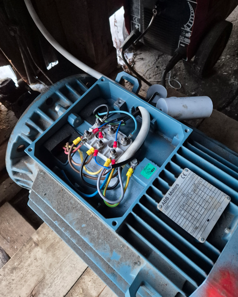

Ensin kokeilin kolmiossa mutta ei siitä oikein herunut kun kovilla kierroksilla yli 600V jännitteellä mutta silläkin hyvin piikasesti.
Kytkin sitten moottorin tähteen ja konkat kolmioon niin johan alkoi lyyti kirjoittamaan.
AC 3*402V ja joka karvassa 10A.
Tehoa saa lisää kierroksia lisäämällä, tuo tuli jotan luokkaa 1490 kierroksella.

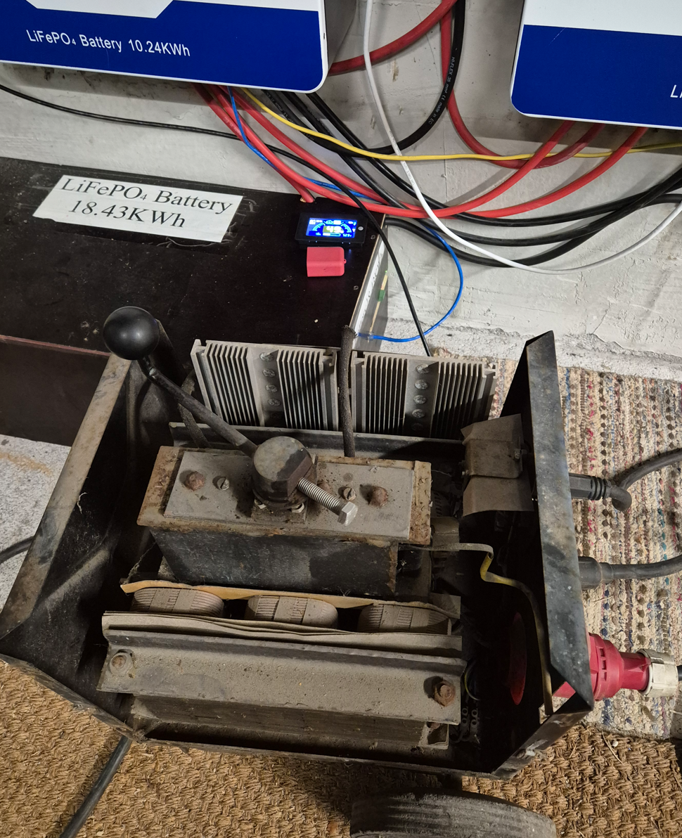

Laturina käytin akuille 200A tasasuuntaajaa. Testin aikana näytti max käämin päältä 90°C

Onko tuo joku hitsauskone. Monta juttua osaan tehdä mutta sähköhommissa ei riitä taidot tuohon. 👍
Käytin kaikkea olemassa olevaa. Epäkurantin vaihtovirran saa tällä helposti tasavirraksi mikä sattuu olemaan sopivaa ~50V akuille, latasi niitä 53 V jännitteellä kutakin neljää akkua noin 20A virralla.
Onnistuu syöttää kyllä suoraan käyttöönkin 3 vaiheisena mutta kondensaattorit pitää optimoida kussakin tapauksessa sopivaksi.
Testaus on helppoa hitsauskoneella kun sille kelpaa mikä vaan taajuudesta ja jännitteestä välittämättä toisin kuin ivertteri ovat etenkin taajuden suhteen hyvin ronkeleita.
Aiemmin tältä saitilta löytyy kun 2kW generaattorilla tuotetun vaihtovirra tasasuuntasin suoraan tasavirraksi invertterin aurinkopaneli liitäntään, sekin toimii.

oletin siitä enempi lähtevän tehoa, ehkä nuo 50 mikron konkat pitäisi olla suuremmat

lähtö on 540/1890 ja kulmat on molemmat 1,9 kertoimella molemmat, mitä tarkoitat "alentavana".
kuormituksessa max 400v.
Sori, katsoin väärin tuota kulmavaihdetta. Ensin kyllä ihmettelin että wtf.
Ihmettelin myös pieniä konkkia mutta kolmiossa riittää pienemmät.
30 uF ja 50 uF konkat varattuna samaan hommaan, josko kontaktorilla sais jommankumman tai molemmat kytkettyä tarpeen mukaan.
400 V AC huippu on rapiat 560 V
SON
Mielenkiintoinen tapaus kun 400 V kolmiossa ja 690 V tähdessä olevasta kolmivaiheisesta 22 kW, 50 Hz ja noin 1500 r/min oikosulkumoorrorista tehty generaattori kondensaattoreita hyväksi käyttäen ja tavoitteena tahtikytkennässä saada kolmivaiheinen 230/400V jännite. Hakusessa oikea kondensaattorin mitoitus. Näin olen ymmärtänyt.
Ensiksikin ulkomuistista tavallisessa tapauksessa kondensaattorien koko voidaan laskea monella tapaa mm: moottorin nimellistehosta ja loistehon osuudesta, tyhjäkäynnin virrasta ja nyrkkisääntönä jossa 1 kW varten kondensaattoria 4- 6 mF/vaihe. Esim normaali 3 kW 230/ 400 V moottoriin generaattorina 3 kpl 15 mF yli 400 V konkkia. En muista mistä tuo nyrkkisääntö on lähtöisin. Ehkä Strömmin taulukkokirjasta.
Tuo esillä oleva tapaus on erilainen ja siinä jännite ja taajuus sekä tietenkin teho määräytyvät kierrosluvun ja kondensaattorin yhteivaikutuksen tuloksena ja paras tulos saavutetaan vakio 3 vaihekuormalla. Lähtökohtana voisi olettaa että pyörimisnopeus alennetaan 1500 r/min jaettuna 1,73 jolloin pyörimisnopeus on noin 870 r/min ja taajuus on noin 30 Hz ja pääjännitetavoite on tähdessä tuo 400 V. Näiden perusteella voi sitten laskea kondensaattorin kokoa. Kondensaattorin kokoon vaikuttaa nyt alentunut taajuus ja jännite (toiseen potenssiin) nimellisarvoihin verrattuna, joka tarkoittaa sitä että kondensaattorin on oltava huomattavasti suurempi mitä generaattorin toimiessa nimellisnopeudella ja (teholla). Tarkemmin laskematta kondensaatorien on oltava vähintään kaksinkertainen nimellisnopeuteen ja tehoon suhteutettuna eli ollaan arvossa ainakin noin 200- 250 mF/vaihe (tähdessä). Tuotettua sähköä ja käyttöä ajatellen on huomioitava tuo taajuus noin 30 Hz (kaikki laitteet eivät toimi tuolla taajuudella) ja pyörimisnopeus n 870 r/min ( generaattorin jäähdytys).
Tässä vain ulkomuistista ajattelua ja oikean kodensaattorikoon tarpeisiin nähden saa selville kokeilemalla ajatellun vakiokuorman kanssa. Kondensaattorin jännitearvon kanssa pitää olla tarkkana ja arvon olisi hyvä olla reippasti yli moottorin/generaattorin nimellisjännitteiden. Muuten voi käydä POKS. :grandpa:

aikamoista metakkaa tuo hitsauskone pitää mutta se sietää sisäänsä mitä vain ja ulos tulee aina "laatua", sopii tällaisiin epämääräisiin kokeiluihin.

ei löytynyt mitään millä olisi hertsit mitannut mutta pikaisesti testattuna 2kW (kiukaan) vastus kuumeni punaiseksi niinkuin verkkovirrallakin.
pitää vielä mittailla maksimit mitä siitä tulee tuon hitsaustasasuuntaajan läpi lfp akkuihin.

tuota en vielä kokeillut kun ei ollut vapaakytkintä ihan varmuudeksi välillä niin kytkeä suoraan ilman konkkia ja sitten lisätä vain kierrosnopeutta- vapaakytkin löytyy, kunhan ilmat lämpenee......niiin
sekin vielä kun nykyisin on vain kasvitoset, ehkä se tyhjänä pyörähtää että näkee pyörimissuunnan
Jonkin sortin kytkin siihen tarvitaan välin.
Miksi? Eihän polttomoottori siitä rikki mene että sitä aletaan pyörittää. Generaattorin pitäisi kuitenkin olla sen verran jäpy ettei se pyörittävä moottori sitä voi polttaa ja silloin se varmasti lähtee käyntiin siinä missä mikä tahansa muukin silppumylly.

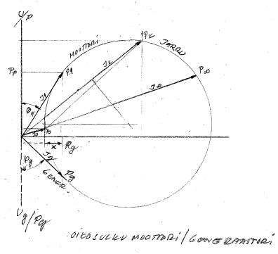

Kaivoin 1960 luvun opiskeluaikojen prujuja asiaan liittyen ja piirsin niihin perustuen karkean ympyrädiagrammin jolla selvimmin voi havainnollistaa oikosulkumoottorin toimintaa moottorina, jarruna ja generaattorina. En selosta miten diagrammi piirretään vaan suurinpiirtein vain pääasiat.
Kun käy moottorina ilman kuormaa tyhjäkäynnillä niin se ottaa verkosta pääosin loistehoa ja (virtaa). Merkitään yleensä Po ja Io. Kuormituksen lisääntyessä virtavektori noudattaa ympyrän kaarta ja pisteessä P1 ollaan nimellistehossa ja virrassa.. Toimii edelleen moottorina jättämän kasvaessa ja (labiilina) pisteeseen Pk asti jolloin moottori pysähtyy (ylikuormasta). Tästä eteenpäin ympyräkaarella moottori toimii jarruna eli pyörii pakotettuna vastapäivään verkon pyörimissuuntaan nähden.
Sitten generaattorina. Kun moottoria pyöriteään voimakoneella verkkoon kytkettynä ja pyörimisnopeus on yli synkronisen nopeuden niin se antaa sähköä verkkoon päin seuraten ympyräkaarta. Pisteessä Pg olisi nimellisteho generaattorikäytössä.
Sitten se tapaus että moottoria käytetään voimakoneella irti verkosta ja kondensaattorien avulla. On selvää että kun moottori toimii generaattorina niin sisuskalut ja käämitykset ovat samat joten generaattorikäytössä tarvitaan sama tyhjäkäyntiteho ja (virta) kuin moottorikäytässä ja kuten nähdään niin tyhjäkäyntiteho on pääosin loistehoa ja tästä syystä tarvitaan kapasitiivista loistehoa eli kondensaattoreita. Tämän lisäksi oletettu kuormitus myös tarvitsee loistehoa tai (virtaa). Piirrokseen on merkitty X:llä se väli joka olisi kondensaattorin mitoitusväli. Tästä nähdään että tyhjäkäyntivirran arvo on tärkeä lähtökohta kondensaattorin mitoitukseen samoin kuin moottorin nimellistehosta ja cos phi arvosta laskettu loistehon arvo Pq. Yläolevan selostuksen kuva alla. Joitain pisteitä jää selostamatta ja todettakkon lisäksi jos piirtää täydellisen ympyrädiagrammin niin siitä voi todeta paljon muutakin kuten momenttikäyrän jättämän ja erityyppiset häviöt. Yleensä tuo diagrammi piirretään mittakaavassa ja suunniteluarvoista ja mittausarvoista , virta I/A = n mm. :grandpa:
