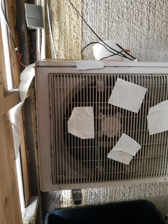

Tässä eräs testi.
Pohjalevy leikattu auki kennojen kohdalta ja "tiivistetty" routamatolla, jotta mahdollisimman suuri osa menee kennostojen läpi.
WC-papereilla analysoitu ilmavirtaukset. Hyvin pysyy ritilikössä ja puutoaa pois, kun puhallin pysähtyy.

Näkisin tuossa mös sellaisen ongelman, että kun ilma purkautuu tuosta puhallinaukosta normaalisti jonkinlaisella nopeudella, että se ilma vähän niin kuin puhalletaan pois siitä koneen luota vapaaseen tilaan. Jos koneen poistoilma tihkuu ulos kennon läpi, sillä on paljon suurempi vaara tulla imetyksi takaisin tyynellä säällä. Tuulisella säällä tällä tuskin on suurta merkitystä.
