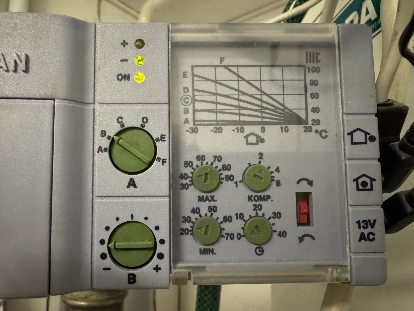

Talo on meille uusi, vuonna 1999 rakennettu puurakenteinen omakotitalo. Päälämmönlähteenä on vesikiertoinen lattialämmitys, jonka lämmönlähteenä Jäspi Sähköovali 1200l. Järjestelmään on kytketty Ouman EH-80 ulkoanturilla ja sisäanturilla (TMR/P). Näiden lisäksi uutena on äskettäin lisätty Toshiba Polar 25 ILP ja varaava takka vuodelta 99. Takkaa lämmitetään näillä pakkasilla nyt päivittäin.
Haasteena on se, että kahden hengen taloudessa nykyisillä säädöillä ei tahdo päästä alle 100kwh/pv kulutuksen kahden hengen taloudessa. Sisälämpötilat ovat hieman huoneesta riippuen 17-20 astetta.

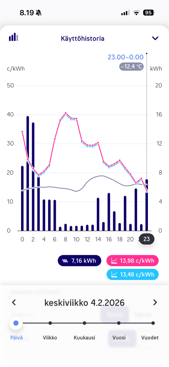

Liitteenä Oumanin säädöt sekä Helenin sähkönkulutustiedot. Öisin kulutus tietysti suurempaa, mutta ihmettelen myös noita klo 14 alkaen tulevia joka toinen tunti olevia piikkejä kulutuksessa. Sähkötila on asetettu yösähkölle, mutta päiväsähkölläkin mielestäni tuo yöllinen kulutus oli voimakasta.
Löytyykö ideoita, miten säätöjä voisi lähteä tekemään kun tuntuu nyt, että ILP vain lisää kulutusta eikä takan käyttö näy juurikaan kuin mukavuuslämpönä, ei niinkään sähkönkulutuksen pienenemisenä? Uskoisin, että näillä spekseillä kuuluisi kulutuksen olla aika reippaasti alle 100kw/päivä myös näin tammikuun pakkasilla täällä Etelässä.
Eikös tuossa ovaalissa ole ylhäällä ja alhaalla vastukset. Alkaa varmaan ovaalin lataus pienemmällä teholla, kenties ylävastuksilla.

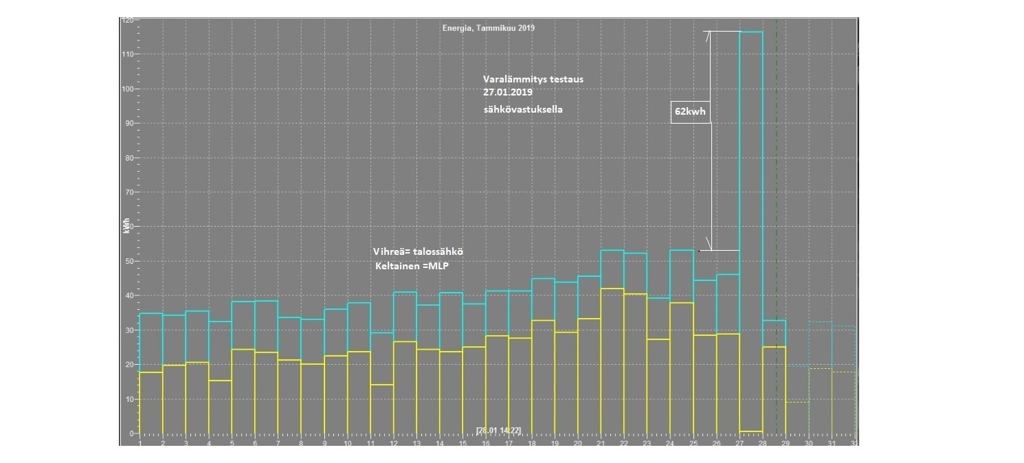

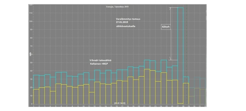

Vuoden 2019 aikoihin tuli tehtyä testivrk siten että lämmitin pelkästään sähkövastuksilla varaajaa ja kulutuksen muutoksen näkee liitekuvasta.
Ei taida olla vastuksilla lämmittämiseen juurikaan säästökonstia,jos hankkii sopivan tehokkaan VILP tai MLP niin sitten uskoisin sähkönkulutuksen ainakin puolittuvan lämmityskaudella.
Tuollainen iso varaaja on varsinkin on/off MLP käytössä erinomaisen hyvä kun 9kw:n tehoisella pumpulla tulee keskimäärin 6-7 käyntisykliä/vrk niin osaltaan siitä syystä pumppu näyttää olevan pitkäikäinen
Oletettavasti varaajan lämpötila on saavuttanut raja-arvon jossa sitä lämmitetään ajastuksesta riippumatta.

Tiputin taannoin Oumanin käyrää nykyistäkin matalammaksi, sekä tuota B-säädintä alemmaksi, sähkönkulutus toki tippui jonnekkin 60-70 kilon tietämille vuorokaudessa, mutta talo oli melkolailla viileä luokkaa 15-17 astetta, koska ILP + takka yhdistelm ei jaa lämpöä riittävästi joka paikkaan.
Voi olla, että en osaa tuota Oumanin säätöä vielä kovin hyvin, mutta näyttääkö tuo kuvan mukainen säätö raadin mielestä ns. Loogiselta vai voiko väärä säätö aiheuttaa tarpeetonta sähkönkulutusta? Nyt siis sisällä on juuri sopivan lämmintä mutta jotenkin tuntuisi, että Jäspi lämmittää välillä koko kattilan tarpeettomasti.

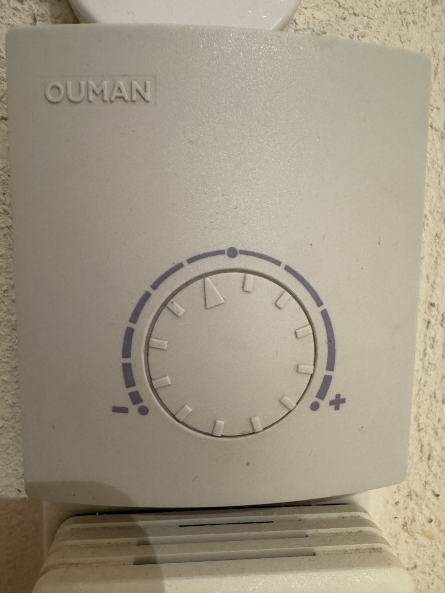

Kysymys tuosta Oumanin TMR/P anturista, eikö tämä nimenomaan ole sellainen joka myös mittaa sisätilan lämpötilaa ja säätää menoveden lämpötilaa sen mukaan
Siinä Ouman EH-80 on "Komp" säätö jolla voi kompensoida huoneanturin TMR/P:n mittaaman huonelämpötilan muutoksen vaikutusta menoveden lämpötilaan.
Eli jos "KOMP" säädin on asennos 1 niin yhden asteen muutos huonelämpötilassa muuttaa menoveden lämpötilaa yhdellä asteella.
Jos KOMP säädin on asennossa 2 niin yhden asteen muutos huonelämpötilassa muuttaa menoveden lämpötilaa kahdella asteella jne.
Kuvassa sinulla KOMP säädin nyt näyttäisi olevan 2,7 kohdilla (meillä muuten samassa) niin yhden asteen muutos huonelämpötilassa muuttaa menoveden lämpötilaa 2,7 astetta.
Tämä säätöominaisuus toimii molempiin suuntiin,siis alentaa tai nostaa menoveden lämpötilaa huonelämpötilan muutoksen mukaan

Missä tuo Oumannin TMR/P säädin sijaitsee? Ettei ilppi puhaltele siihen ja siten Ouman laske liikaa lämpöä tällöin ja kämppä jää kokonaisuudessaan viileämmäksi. Meillä on myös tuo anturi, mutta tuon ilppi ongelman takia ei (vielä) voinut ottaa käyttöön.
On erillinen varaaja, täytyy tuota kokeilla. Tuo TMR/P sijaitsee eteisessä, ILP pääsee kyllä siihen puhaltamaan mutta ei ihan suoraan. Lämpimin kohta talossa aina tuo, siinä ruuvi tag jonka mukaan 1,5 astetta suuremmat lämmöt kun muualla. Liekö tuo säädin kannattaisi siis säätää nollaan?

Lisäisin vielä, että valokuva Oumanin setupista vaatisi kyllä laitteiston tuntevalta mielipiteitä. En sellaisena itseäni voi pitää, mutta mielestäni minimi ja maksimi raja-arvot ovat liian lähellä toisiaan? Meillä siis säädin A -kulmakerroin on omassa kohteessamme B -kohdassa, jota pidän jo hyvin tasaisena säätönä (ollut aiemmin usein myös C, mutta löysin mielestäni toimivamman setupin, koska lattian kyky varata lämpöä on iso). Säädin B -on sitten halutun jalkaan tuntuvan lämmön säädössä (meillä +1 säätöväli). Minimi raja-arvoa en muista, sen säädän kesäisin niin ettei jalat palellu. Maksimi on kuitenkin muoviputkien (pex) maksimi lämmönkestokyvyn alapuolelle säädetty (toivottavasti).
Jos joku noihin osaisi ottaa kantaa niin siitä sais ehkä vähän apua ketjun aloittajalle.
