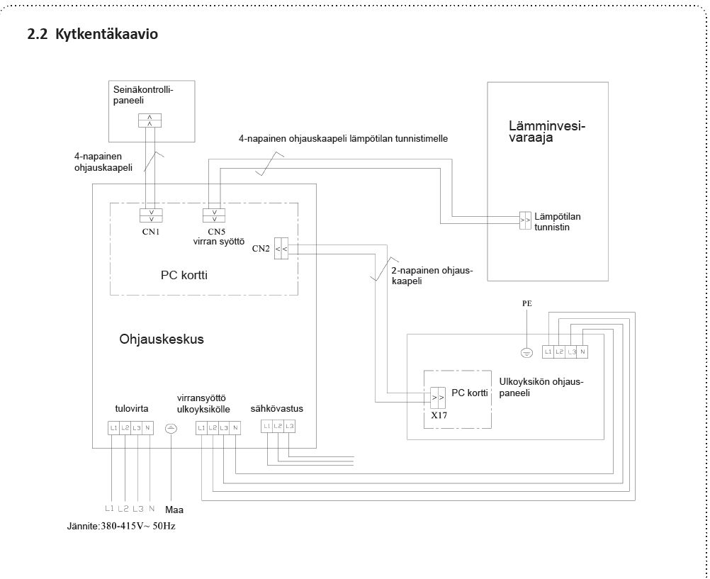

Ohjauskeskus ja Ohjauspaneeli
Mittaritaululta tuodaan syöttökaapeli (5x1,5m²) ohjauskeskuksen POWER liittimiin.
Laite tarvitsee omat ryhmäsulakkeet 3 x 10A hidas tai 3 x 16A.
Ohjauskeskuksesta viedään 3 vaiheinen syöttökaapeli ulkoyksikön liittimiin L1,L2,L3,N,Maa.
Lisäksi ohjauskeskuksesta viedään liittimestä CN2 ohjausjohdot ulkoyksikön liittimeen X17.
Ohjauspaneelilta viedään kaapeli liittimeen CN1.
Veden lämpötilantunnistimen anturi viedään Hybridi lämminvesivaraajan tai jo olemassa olevan lämminvesivaraajan tai öljylämmityskattilaan noin 15 40 cm sisään tulevan kuumaveden alapuolelle.
(Vaihejärjestys ulkoyksikköön menee oikein silloin kun ulkoyksikönpiirikortilla oleva punainen Power LED - valo palaa)
    74,5 KB · Katsottu: 677
