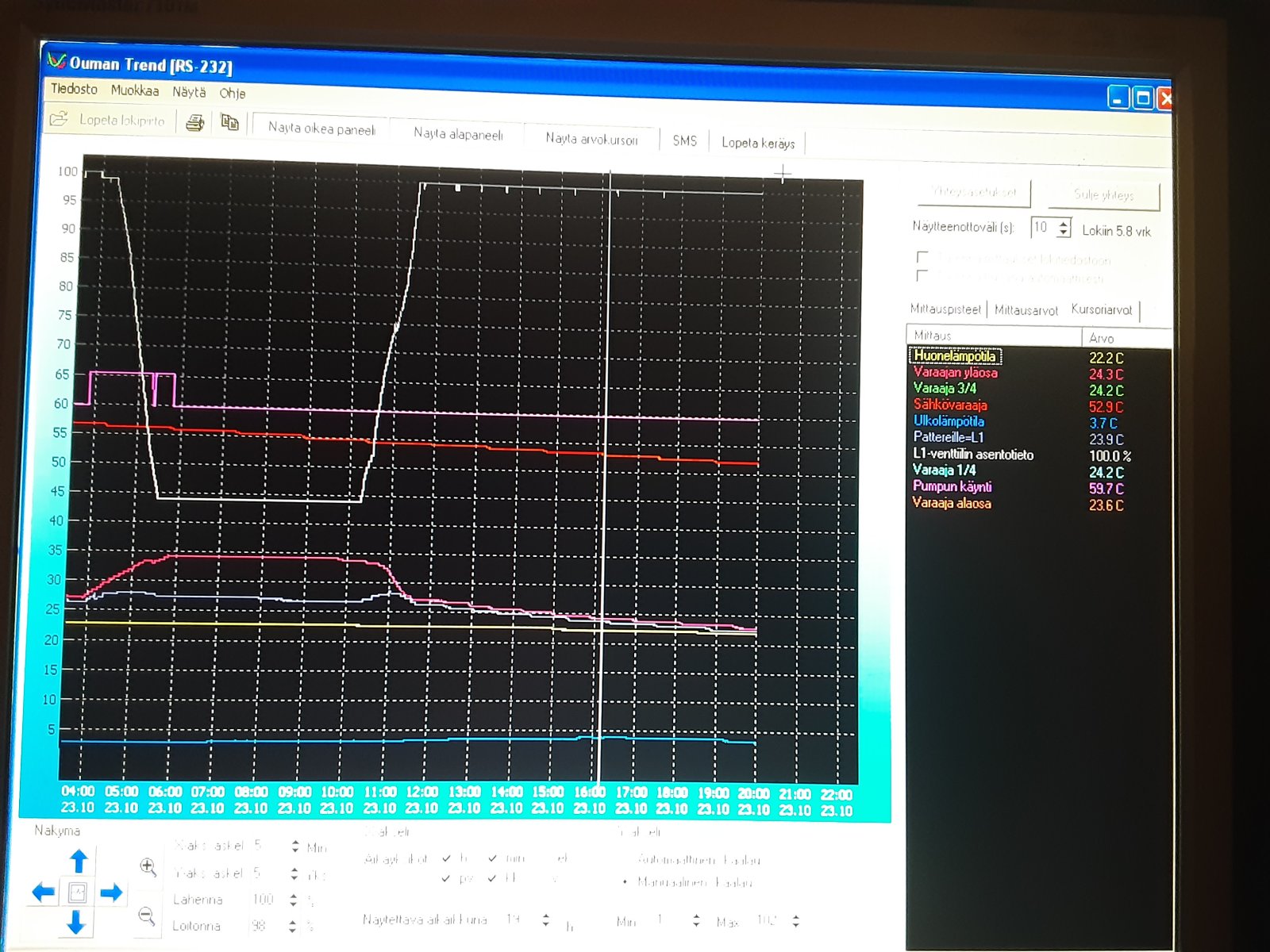

Kuvasta nähdään että varaajan lämpö riittää kuudesta yhteentoista, sitten veden lämpö hiljalleen laskee. Sisälämpö ei juurikaan muutu, puutalossakin
on varauskapasiteettia. Klo 19 sisälämpö alle 22C jolloin takkaan tulet. Vilppi päälle jälleen klo 11 kun hinta halpenee.
Näillä keleillä voi vielä kalliit tunnit taklata mutta kylmemmällä kuution varaajakin on liian pieni.
Jos niitä halpoja tunteja vielä on talvellakin täytyy vilppiä vähän komentaa töihin ja ehkä myös vastuksia käyttää halvoilla tunneilla varaajan lämmön
nostoon.
Jos pahaksi menee niin poltetaan vanhaa halpaa öljyä.

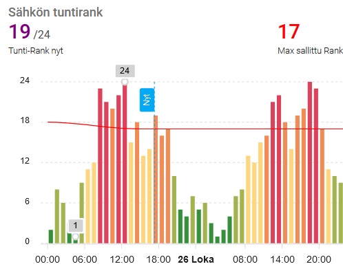

Tässä esimerkki tän päivän Rank-ohjauksesta (muuttuu lämpötilan mukaan), joka piti aamulla 5h putkeen VILPin sammutettuna:

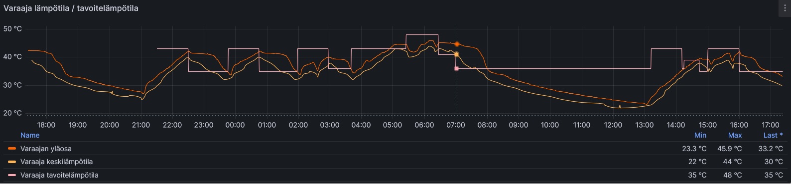

Tässä varaajan hyytymistä ja se tosiaan hyytyy nopeasti:

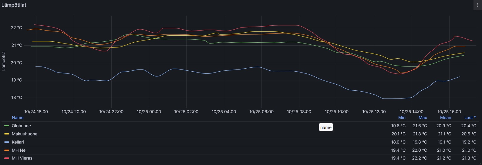

Sisälämpötilan vatkaamiset:
Kyllä ainakin näillä +-0'c keleillä ihan selvää rahansäästöäkin tuosta syntyy, jos tuon 7kpl kalleinta tuntia saa höylättyä pois ja sitten lämpövajetta paikataan halvemmilla tunneilla. Se on kuitenkin kymmeniä euroja kuukausitasolla.
Lämpövajeen paikkaamisessa nopeammin toki auttaa sekin, että Powerful Mode nostaa veden pyynnin siihen 43'c ja lämmityskiertoon lähtee myös Oumanin säätämänä sisälämpötilakompensoinnin takia normaalia lämpimämpää ja puhallinkonvektorit on samaan aikaan päällä.
Onhan tässä toki totuttelua tällaisena vilukissana, joka on tottunut sellaiseen tasaiseen +23'c sisälämpöön :D
