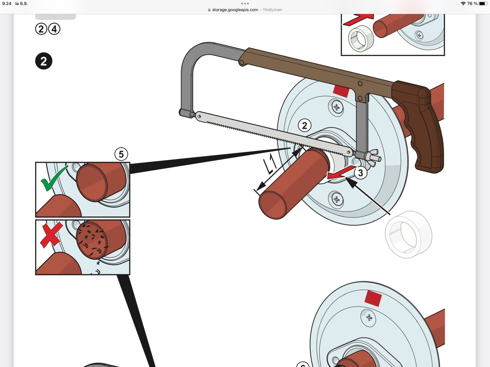

Juu, on tuo vesiposti kädessä. Asennusohjeessa tuo prlke rengas/holkki juoksuputken lyhennystä varten että tulee oikea mitta.
Ei minulla ole sitä rengasta.
Asennusohjeessa ei sen mittaa paljasteta.
Just :mad:
Onko jollakin käsitys minkä mittainen tuo hylsy on?

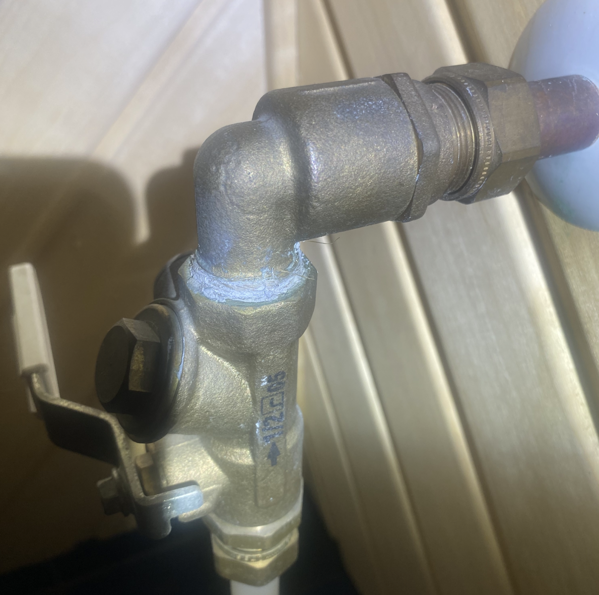

Toinen auto vaihdettu. Ei päivää ilman tonnin vahinkoa… No ei ny ihan niin kallis onneksi, mutta pesuhommat eskaloitui vesipostiventtiilin viimeseen henkoseen. Kauan se onkin jo kränännyt ihan huolella. Huominen suunnitelma menikin sitte uusiksi.
Jatketaan ny saagaa vaikka tähän yleiseen vesipostikeskusteluun. Mitäs amatiputkarit on mieltä tästä asennuksesta, jota sitte tarkemmin aloin katella…
Tuo hana on siis tavanomainen kartiokierteinen ja tuo kulma taas on se vesipostin venttili, jossa on helmiliitin. Eli tuossa on vedetty nyt helmiliitoksen suora kierre hanan kartioon kilolla hamppua ja kittiä.
Ei siinä, on se 20 vuotta pitänyt, hampulla nyt pitää mikä vaan rotankoloa pienempi rako. Mutta onko tuo nyt silti ihan normaali ja asiallinen tapa? Sen kyllä varmaksi tiedän, että ei tuo entinen asukas tuota ole tehny, kyllä se on ammattimaisesti urakkaa painaneen käsistä tullut. Ehkä se siis on?
Epäilytti touhu sen verran kuitenkin, että tönäsin tuota pexiä hiukan alaspäin ja laitoin uuden niin, että yhden kittiliitoksen sijaan on molemmissa päissä helmiliitos ja välissä pieni pätkä kuparia. Nyt on enemmän liitoksia, mutta omasta mielestäni kaikki asiallisia. Ja kaupan päälle nyt tuon vaihtaminen on helpompaa, kun paketti aukeaa ja kääntyy monesta välistä.
Katotaan meniskö taas 20 vuotta.
Kyllähön noita noin usein näkee tehdyn eikä tuossa muuta vikaa ole kuin että huoltamisen kannalta sulkuventtiili on hyödytön kun ei ole minkäänlaista yhdistäjää välissä.
