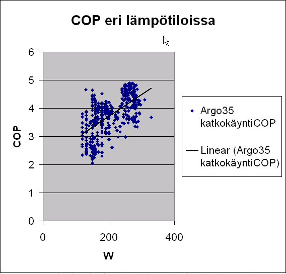

Laitanpa taas kuvan Argo 35:sta. katkokäyntialueelta. Lähes sama kuin AWI25 mutta säädettävällä ulkopotkurilla, eli hukkatehoa on hiukan vähemmän.
Kukin piste on jonkun aikajakson COP saman aikajakson keskimääräisen ottotehon funktiona.
Pystyvaihtelu johtuu kahdesta asiasta
- Argon katkokäyntilogiikka on melko mielenkiintoinen
- katkoa esiintyy vain lämpöisillä säillä, mutta säitä on ollut tuolloin monenlaisia, samoin kuin muita sisälämmönlähteitä.

Samalla tavalla olen laskenut nuo kuvassa olleet katko-COPit. Eli ajanjakson otto / ajanjakson annettu teho. Eise ottoteho katkon aikana ole läheskään nolla, vaikka antotehossa on katkoja.
