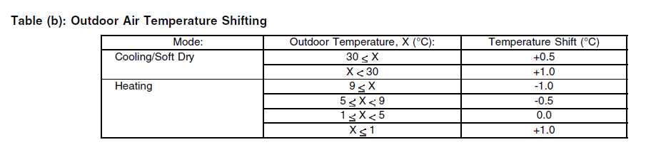

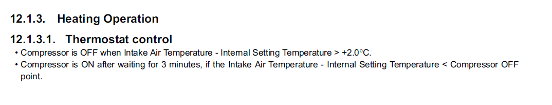

Ohessa Panasonicin ratkaisu jossa sallitaan kompressorin käynnistyvän aikaisintaan 3 minuutin kuluttua edellisestä stopista. Panassa muutetaan myöskin laitteen sisäistä asettelulämpötilaa (sisäistä pyyntilämpötilaa) hiukan ulkolämpötilan mukaan.
    22,5 KB · Lukukerrat: 375
    23 KB · Lukukerrat: 342

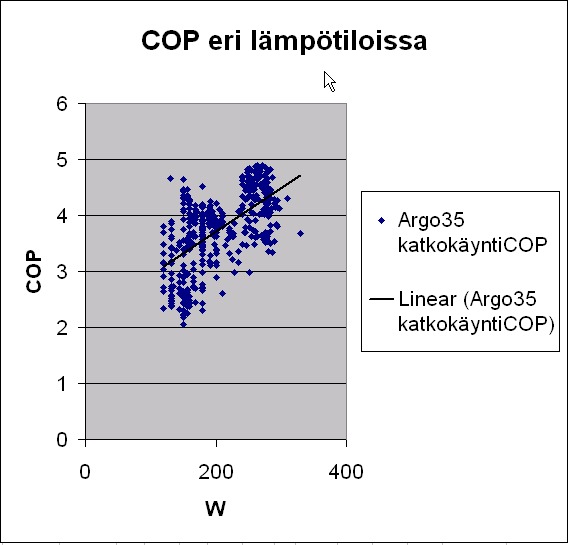

Ainakin tuo Argo 35 näyttäisi pitävän lämpötilan vakautta tärkeämpänä kuin täsmällistä lämpötilaa.. se ei koske rytmiin jos lämpötila on vakaasti hiukan sivussa.. ilmeisesti tehonsäätökartta on verraten karkea ja seuraava porras voisi aiheuttaa säädön huojumista.
Eli se alkaa katkoa, jos lämpötila koko ajan nousee vaikka kompura käy minimitehoilla.. toki siinä jossain vaiheessa lämpötilaerokin alkaa revetä. Argo mittaa säätölämpötilan 5 minuutin välein.
    17,9 KB · Lukukerrat: 371

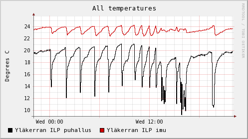

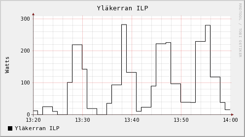

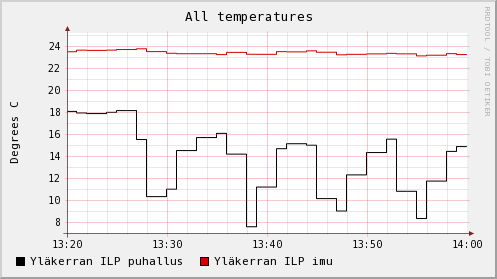

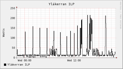

Tässä on esimerkki katkokäynnistä, tosin meillä on vieläkin jäähdytys päällä. Jäähdytystarve on ihan olematon (viimeiset 24h ottanut 0.7 kWh) ja pyynti 24.
Lämmitys käyttäytyy ihan samalla tavalla. Tässä ketjussahan mä olen noitunut E12-DKEW:n suurta minimiottotehoa lämmityksessä: http://lampopumput.info/foorumi/index.php?topic=5172.0
    19 KB · Lukukerrat: 416
    17,6 KB · Lukukerrat: 392
    32,1 KB · Lukukerrat: 389
    26,6 KB · Lukukerrat: 367

Pumppu on käynnistynyt joskus yöllä ja käynyt yhtäjaksoisesti siitä asti.
Mittausväli 12:35-13:36
Ulkolämpötila: 16C
Puhallus: II (373m3)
Sisälämpötila :22C
Imulämpötila 23,5...23,9C
Puhalluslämpötila: 31,0...32,4C
Otto 200Wh
Anto: +970W (tätä ei pidä ymmärtää tarkkana lukuna vaikka onkin ilmoitettu kymmenien wattien tarkuudella)
Johopäätös: katkokäynnin pakollisuus on myytti.
Vastaus topikin kysymykseen: EI

Kaksiteräinen miekka... COP:ksi kun tulee 5 minimitehoilla. Olen ymmärtänyt että multisplit häviäävä näiltä osin singlesplitteille.
Jäädään odottamaan pumpun nukahtamista (älyääkö nukahtaa missä vaiheessa) niin saadaan vrk-kulutus.
Vs: Pätkäkäyntiä vai ei?
Espejot sanoi:
Minkälaisia vuorokausikulutuksia pumpulle tulee jos jätät pumpun päälle ilman ajastusta?
Pitää kokeilla.
Nyt laitos on ollut päällä kello 7:16 alkaen. Yöllä laite oli OFF. Sähköä laite on kuluttanut 1,636 kWh tähän mennessä (14:25). Aamulla ajoi tunnin verran yhtä soittoa ja sen jälkeen lämmitellyt katkolla.
janti sanoi:
Pitää kokeilla.
Meillä 1,91 kWh (22:00- 14:50). Päivitän tämän kunhan pummpu nuukahtaa. Lämpöjen puolesta voisi nuukahtaakin, sisälämpö on auringon vaikutuksesta 23C. Mutta kuten todettua, kulman taakse sijoitus aiheuttaa viivettä.
janti sanoi:
... iso (tai hutera) talo että sen lämmitykseen tarvitaan näillä keleillä noin 1000 W lämpötehoa.
EDIT: Pumppu nukahti klo 14:50
Vuorokauden keskimääräinen ottoteho 113W ja antoteho 450W jos oletetaan että COP4... makuasia haluaako laskuissa hyvän COP:in vai hataran talon.
EDIT: korjattu keskimääräiset anto/ottotehot
Espejot sanoi:
Tällä hetkellä pumppu puskee selkeästi ylilämpöä... imuilma on kohonnut yli 24C eli kohta pitäisi nuukahtaa kaiken järjen mukaan.
Ehkä pätkäkäyntiä ei tule kun pumppu ylilämmittää,yritä pitää imuilman lämpö vaikkapa pari astetta alempana niin eiköhän pätkiminen ala sielläkin.
