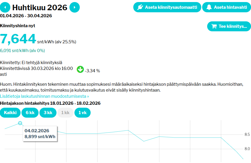

Jaahas, kiinteä loppuu 1.4. Piti taas olla pörssissä kesä, mutta ajatuksissa siintää sittenkin jatkaa kiinteällä. Myös kesä.
Tämän hetken halvin kiinteä 12kk tekisi 15000kwh kulutuksella 1251€. Eli satkun kuussa. Toinen satku kuussa riittänee siirtoon+vero+kk. Laittaisi joka kuukausi summan tilille, ja siitä sitten pöyhisi talvella. Ihan varmasti tulee joitain euroja takkiin vrt. pörssi, mutta mielenrauhan vakuutus kaupan päälle.
Pari viikkoa vielä aikaa valita toimittaja, jos saisi vielä vähän pienemmällä s/kwh hinnalla. Joo, sillai minä teen. -ottaa pörssikellosta patterit pois ja laittaa laatikkoon-
Täydellinen tai lähes täydellinen ajankohta vanhan sopimuksen loppumiseen. Voi etsiä kevään edullisempia tarjouksia tai elleivät ne täytä omia kriteereitä/tavoitteita voi halutessaan ottaa vähäksi aikaa jonkin järjellisen toistaiseksi voimassa olevan sopimuksen ja aktiivisesti seurata tarjouksien kehittymistä.
Voisi olla hyödyllistä päättää etukäteen rajahinta itselle optimaalisimmalle sopimustyypille niin on helpompi reakoida, jos sellaista on tarjolla. Syksyä kohden joutuu tietysti nostamaan tavoitehintaa, ettei jää "mustaa Pekkaa" käteen.
