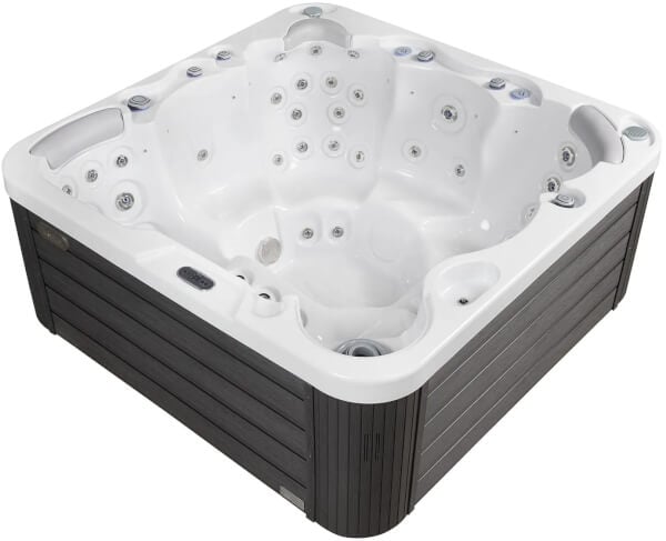

Suosittelen harkitsemaan paljun vaihtoa ulkoporealtaaseen. En ole katunut.
Sijoittaako 1300-2000€ + kilkkeet päälle paljun lämmittimeen vai vaihtaa ulkoporealtaaseen?
Ja voihan sen paljun säästää, jos tykkää välillä tulien kanssa pelata.
Edit: Geckon ohjaus taipuu Home Assistanttiin
Bonuksena hieronnat, musiikit.
Melkeen heität sen paljun mäkeen ja vaihdat porealtaaseen, sen lämpimänä pito ei ihan mahdottomia maksa vuodessa kuitenkaan vaikka sähköllä lämmittää.
