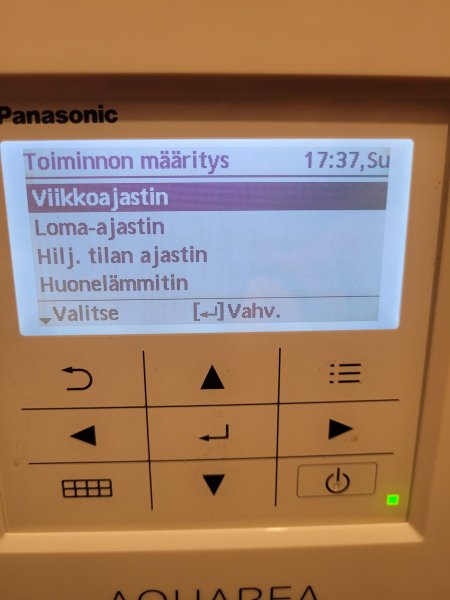

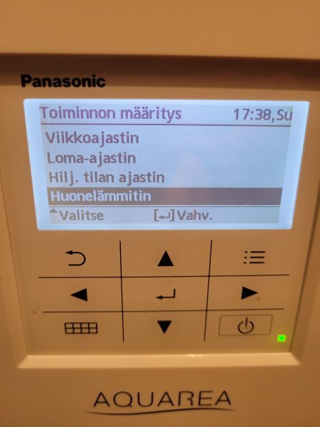

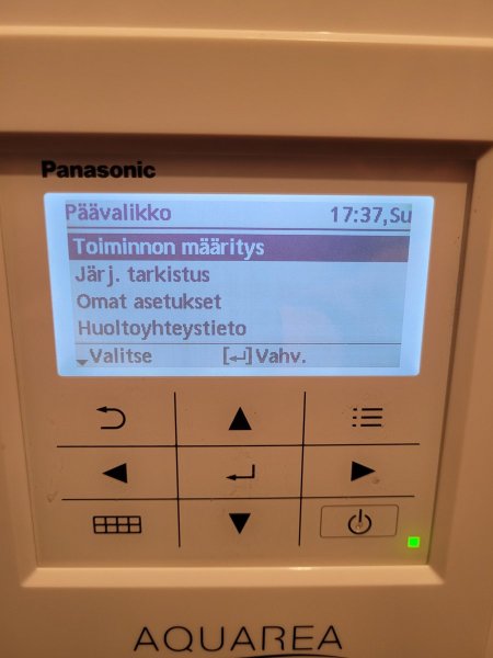

Mulla tällaiset monikieliset asennusopas ACXF60-41621-AB ja pika-valikko-opas ACXF55-21962, jotka tuli WH-SXC12H9E8 sisäyksikön/pumpun mukana (valm 6/2022), siis H- sarjaa.
Vaikka näistä suurennuslasilla etsisi, niin eipä kyllä löydä selityksiä ja ohjeita tuohon toiminnonmääritys -valikkoon kohtaan huoneen lämmitin. (Menusta kuvia ohessa).
Tiedättekö onko toi opas vain ajastaan jälkeen jäänyt?? Ootteko törmänneet uudempaan versioon ko ohjeista?

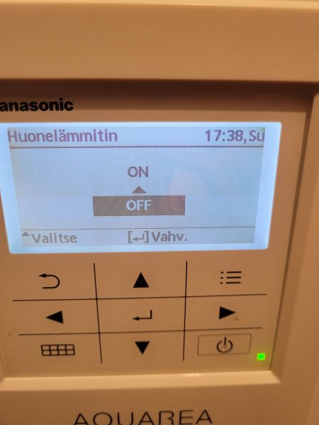

"Heating" tarkoittaa näissä oppaissa 'lämmitystä' ja "heater" sähkövastuksia.
Ja kuten sanottu, tuo alussa mainittu valinta täytyy pitää asennossa 'ON', jotta häiriön kohdatessa lämmitys hoituisi vastuksilla.
tjani
Eikö häiriö tilanteessa ole taas oleellinen se force heater valinta. Pitää olla AUTO-asennossa että lähtee lämmittää vikakoodi tilanteessa.
Tämä room heater ei taida siinä tilanteessa vaikuttaa vaan siinä kun tavoitteesta jäädään jälkeen.
