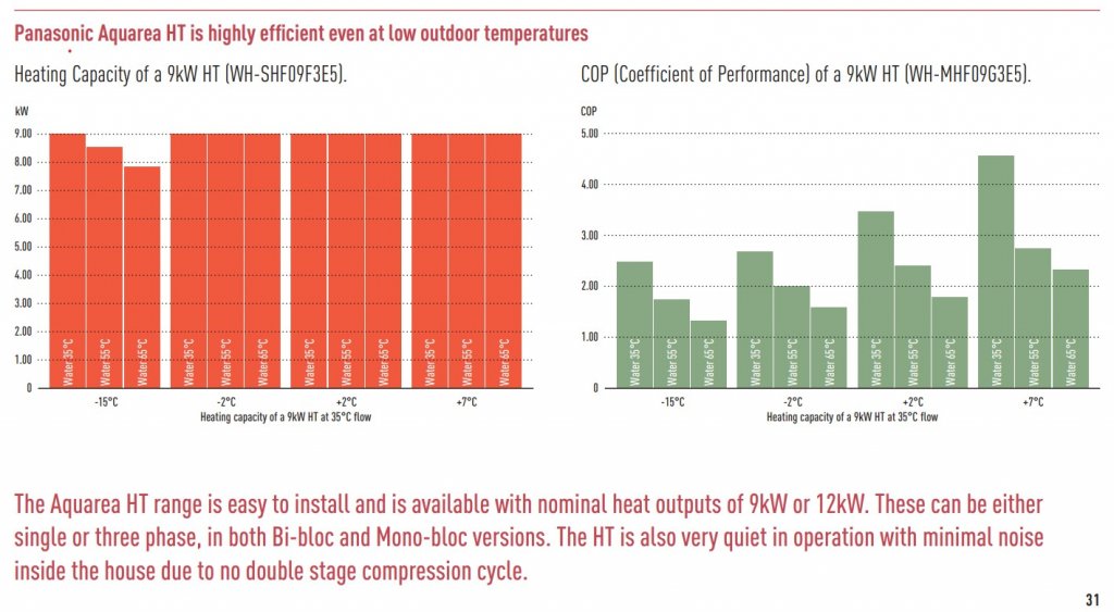

Mitä noista Panasonicin arvoista pitäisi ajatella kun esim. 9kW mallille ilmoitetaan 35C vedellä -15C asti sama 9kW:n teho vieläpä yli 2,5 COP:lla.
Miten tämä sen tekee kun yleensä sanotaan että teho putoaa puoleen kylmillä keleillä.

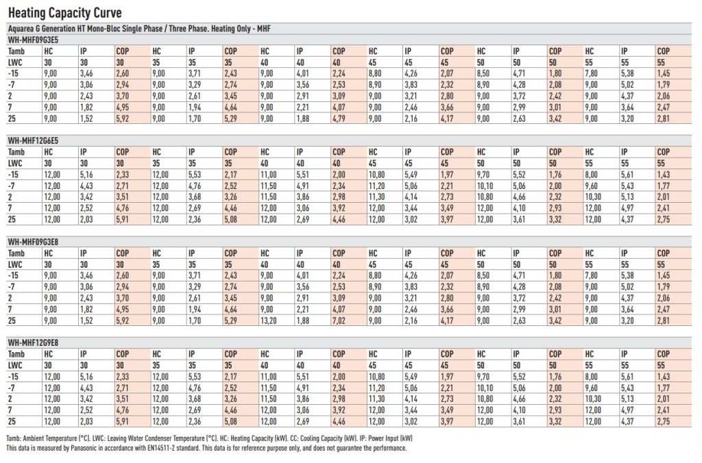

Tässä on tuo huoltomanuaali, mistä nuo kirsikat lienee poimittu
Siinä on kuvattu myös tuo testimenetelmä, eli EN 14511-2:n mukaisia arvoja sisältäen latauskiertopumpun ottaman tehon ainakin lämmönvaihtimen painehäviön osalta. Tuo esitteissä mainittu "COP-arvo on laskettu 230 V:n jännitteelle EU-direktiivin 2003/32/EY mukaisesti" on perin ylimalkainen ilmaus, koska tuossa direktiivissä ei puhuta mitään lämpöpumppujen suorituskyvyn mittauksesta vaikka kai se siihen jotenkin sisältynee.
Panalla tuotto pysyy vakiona @35 °C, mutta kuumempaa tehdessä sähköpuoli ei jaksa. Jos pakkasella tarvitsee korkempaa lämpötilaa, kone ei jaksa sitä tuottaa aivan täydellä teholla.
COP kuvaajakin juonii tuosta sulattelusta, sillä COP putoaa reippaasti +7 .. +2 välillä, kun sulatukset alkavat.

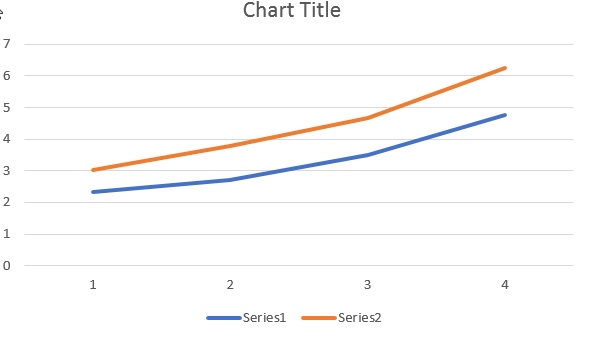

Liitteenä kuvaaja panasonic 30C ja copeland scrollin laskuri 30C, eli sulatukseton käyrä se on. Aasialainen insinööri laittaa exceliin inuiitin vaatiman 9kw ekaan sarakkeeseen ja siitä maalataan kylmäaineen ominaisuuksien perusteella kaikki muut lukemat.

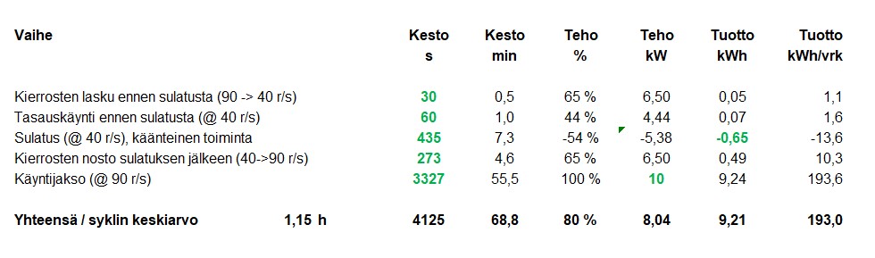

Tuosta 20 % sulatusten tuomasta tehonmenetyksestä ainakin ollaan yhtä mieltä. Setä tärvää aika paljon aikaa noihin sulatuksiin. Tehon kannalta tällä on omassa tapauksessani merkitystä lähellä toimintarajaa. Lauhemmalla säällä tämä taas tarpeettomasti tuo paineita käydä kovemmilla kierroksilla, mikä ei taas tee COPille hyvää.
