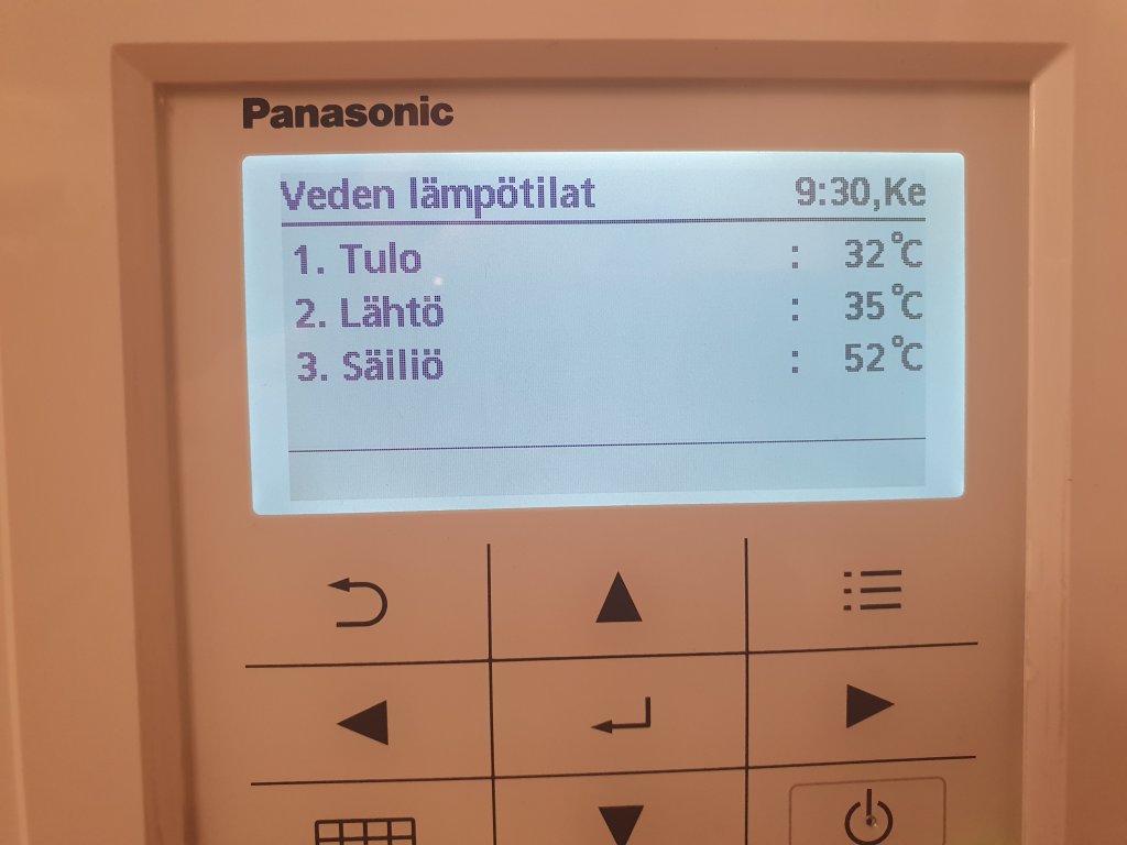

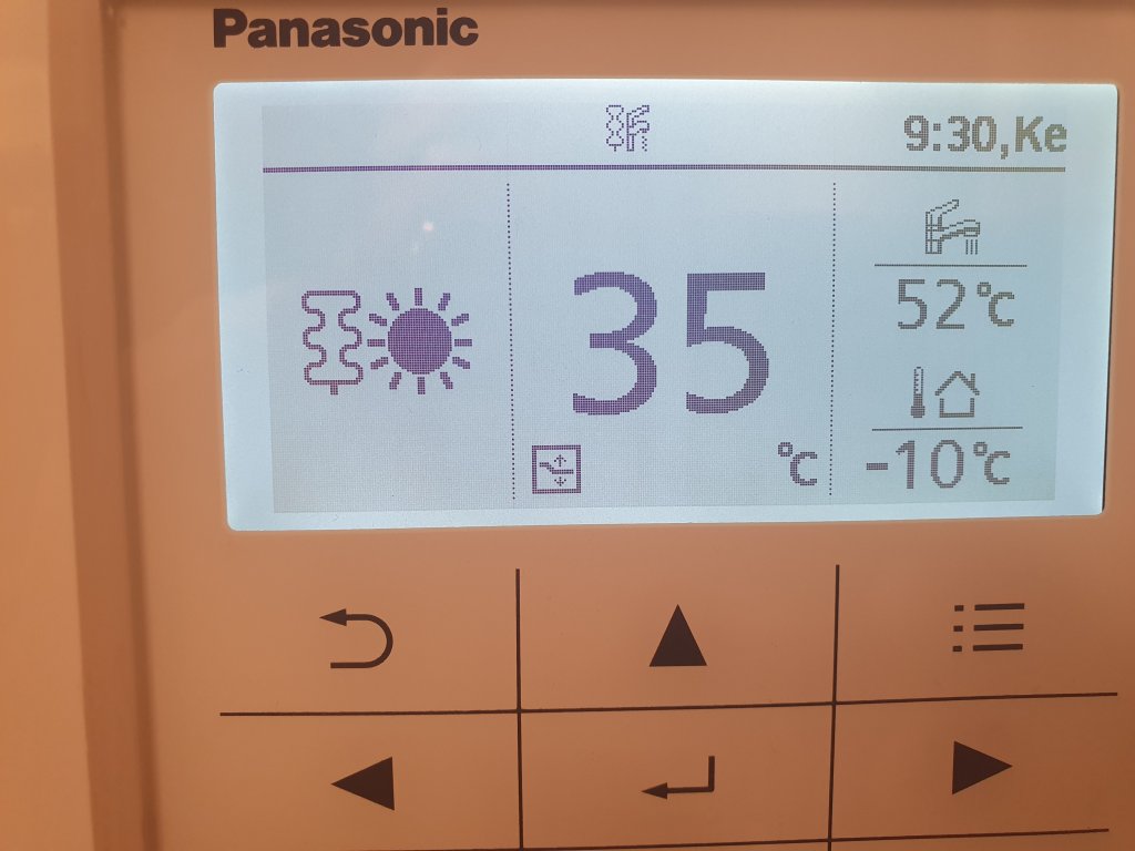

Tällä hetkellä meno on 35 astetta, paluu on 32 astetta ja ulkona on pakkasta -10 astetta. Joten delta on nyt 3 astetta; mutta nämä arvot vaihtelevat jostain syystä. Tämä lukuarvoyhdistelmä on aika lahainen normaaliin. Aivan kuin vesi ei kiertäisi kunnolla. Aamulla herätessäni kun katsoin 13 asteen pakkasessa, oli meno 45 ja paluu 40.
Mahtaakohan tämä Panasonic oikeasti mitata noita kulkevien putkien lämpötiloja, vai seisoisiko vesi laitteessa paikallaan, eikä liikkuisi putkissa`? Painetta on 1 Bar.
Usein kun käyn katsomassa laitteelta meno- ja paluuputken lämpötiloja siellä on usein melko korkeita arvoja - lähes 50 astetta - vaikka putket ovat selkeästi n. 30 astetta ja sen Infrapunamittarikin näyttää. Miksi laite ei osaa mitata kiertoon menevän ja sisään tulevan veden lämpötilaa, vai onko siinä silloin joku virtauslukko päällä? Vikailmoituksia ei ole. Laite näyttää tuollaisia korkeita lukemia, vaikka putkisto tuntuu käteen viileälle. Ja Infrapunamittarilla mitattuna samanvoi todetakin olevan oikeasti viileä - esim. 33 astetta monesti.
