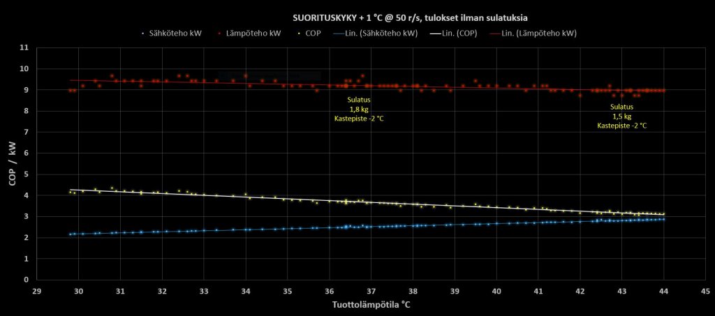

Tuo minun käyrä ei ulotu lähellekään 55 °C, mutta varmaan voit mielessäsi jatkaa sitä. Teho laskee vain hiukan mutta sähkön kulutus kasvaa tuosta 20 lisäasteesta todella paljon. Tuo+1 °C ulkolämpötila lienee melko lähellä menneen viikon säitä. Sähkön kulutus on tuo sininen käyrä. Huomaa, että käyrä on mitattu käynnin aikana ja sinä ei ole sulatukset mukana. Silloin kun VILP joutuu sulattelemaan välillä, sulattelusta tulee merkittävä COP menetys.
Kun viikkoon ei ole ollut pakkasia, kyllä tuo COP 2,3 ihan mahdollinen on noillakin lämmöillä. Nollakelillä olen saanut pumppaamalla noin 35 °C:een hiukan päälle COP 3 käytännössä ja eiköhän se siihen nouse Ylöjärvelläkin, kun lämmöt saadaan alemmaksi. Kannattaa todellakin pumpata vain juuri sen verran korkeaan lämpötlaan kuin on pakko, ei yhtään yli.

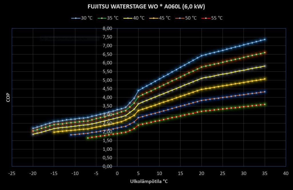

Tuota käyrää voisi jatkaa joskus tuolla samalla periaatteella käynnin aikaiseen tulokseen perustuen. Tosin näistä löytyy valmistajien ilmoittamia käyrästöjä ja taulukoita. En usko tuossa mitään kovin ihmeitä ilmenevän. Tein noita mittauksia uskon vahvistamiseksi, jotta näki mitä lämpötilapyynti merkitsee ja itselläni liikutaan tuossa 35 asteen ympäristössä. Tulos oli juuri se mitä on puhuttu, että ei kannata lähteä vettä haalistamaan enempää kuin mitä se tuossa luontaisesti sattuu sivussa haalistumaan.
Tässä Fujin taulukot käyriksi piirrettyinä. Liekkö tapana tuloksia kaunistella mutta tuo 35 °C käyrä on kiusallisen lähellä, mitä olen Setästä itse Pollulla käytännössä mitannut. Paitsi että nuo korkeat lämmöt vievät COPit kuralle kesällä ja talvella, saattaa pumpun ikäkin lyhentyä. Täälläkin on ollut legendaa ennenaikaisista vainajista, kun on kesät talvet kuumaa ähkitty mutta mitään kiistämätöntä faktaa tuosta ei taida olla saatavissa eikä valmistajat tule ulos kuorestaan.

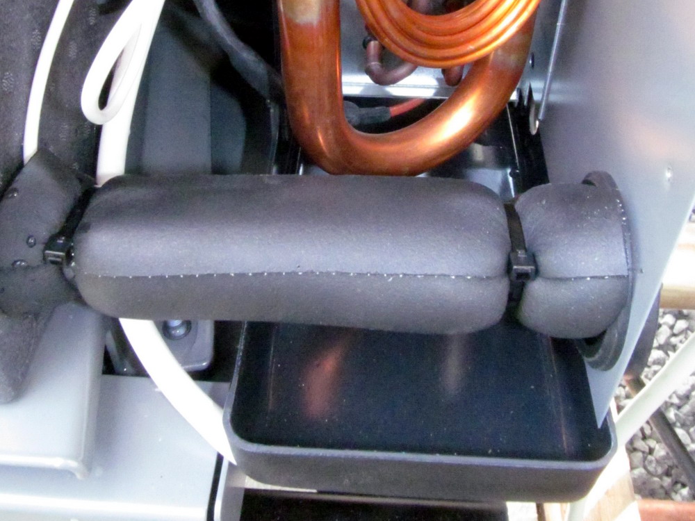

Tässä kuvia. Kyseessä on siis CTC 520 M, joka on nykyisin korvautunut uudella mallilla. Mahdollisista muutoksista en tiedä. Jos tuo lauhteenkeräimen lämmitin ei ole jotain kiinalaista p:ta, voi olla pitkäikäinenkin. Tuolla sijaintipaikassaan se ei kastu eikä se voi irrota.
59779
Lämmitin liittyy siihen näin
59780
