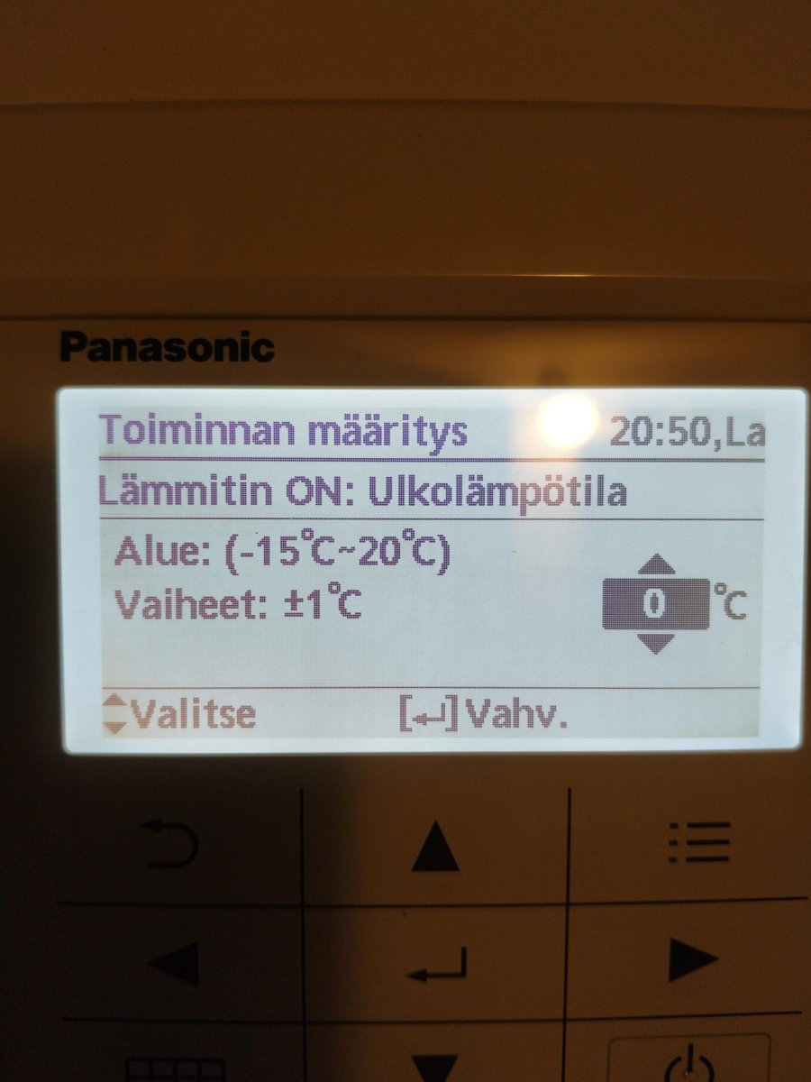

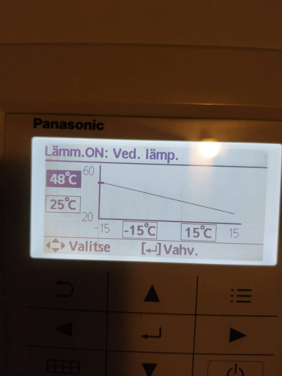

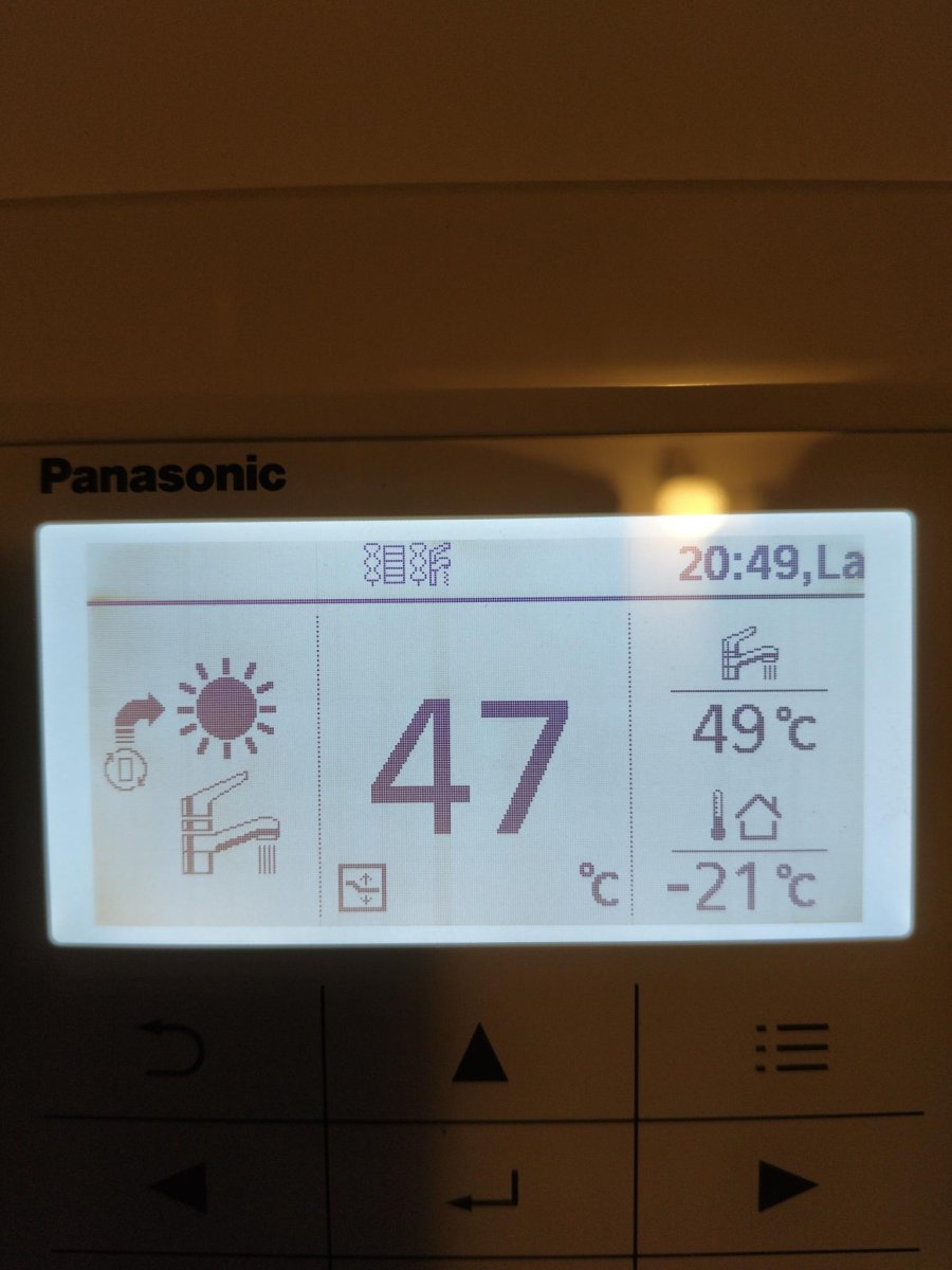

Onko tietäviä experttejä antaa jotain säästö "asetuksia" tai minkälaisia kompensiokäyriä käyttää? Tarvitseeko puljata käyrää jos pakkanen laskee tai nousee, vai hienosäädöllä käyrää alas tai ylös -5 +5? Tällä hetkellä itsellä 50 -15 ja 25 +15, kävi päivityksen yhteydessä laittamassa. Pakkanenhan tietenkin nostaa kulutusta varmaanki vaikka olisi minkälaiset asetukset? Minkälaisia säätöjä kun talvi menee ohi vai onko vaan vedenpyynti 55 ja menovesi 50? ja "hienosäädöllä" -5 +5 sään mukaan. Onko "Lämmitin ON/OFF Ulkolämpötila lämm. käynn 0" tarkoittaako tämä vastusta? alue -20 -15
Lattialämmitys ja patteri ilmeisesti samassa kun näkyy yläreunassa ja varaaja erikseen
Tällä ehkä tarkoitat näytön ylärivin symboleja, jotka ovat menoveden lämpötilan ensimmäisen numeron kohdalla? Jos niin on, niin symbolit ilmaisevat sitä, että apuvastus/vastukset on valittu käytettäviksi tiettyjen ehtojen täyttyessä. Näet viivan symbolin alla silloin kun vastus on päällä.

Itselläni on lattialämmityksessä asetukset 40C(-15C) ja 27(15C) - siis ulkolämpötilan ollessa -15C Pana tuottaa 40C vettä ja +15C:ssä 27 asteista vettä. Jokainen joutuu itse hakemaan omaan tapaukseensa toimivat säätöarvot. Lämpökäyrän tavoite on säätää menoveden lämpöä siten, että se olisi optimi eri ulkolämpötiloissa. On huomattava että nollan kahta puolen veden lämpö on selvästi käyrän pyyntöä korkeampi, mikä liittyy ilmankosteuteen (?).
Panassa tosin käyrän säätö loppuu -15C:ssä, minkä jälkeen on syytä käsisäädöllä nostaa pyyntiä.

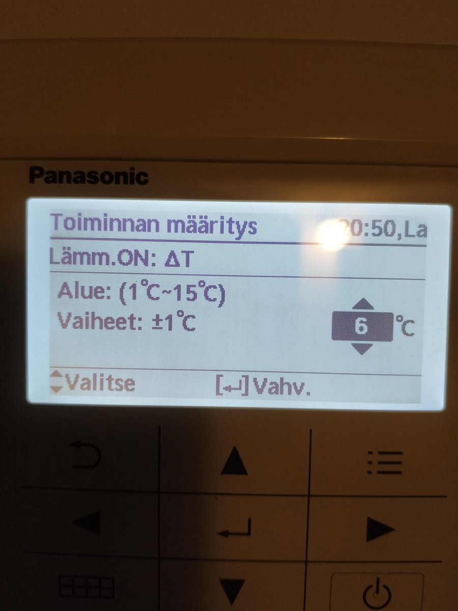

näköjään olikin 48, mutta miten näitä uskaltaisi laskea turvalliselle alueelle ettei lattialämmitys ota itseensä säästäen koneen kanssa ja onko LÄMMITIN ON ulkolämpötila vastuksen käyttö?

Tuo sinun viimeinen kuva kertoo sen, että apuvastuksille on annettu lupa lämmittää 0C ja siitä etiäpäin.
