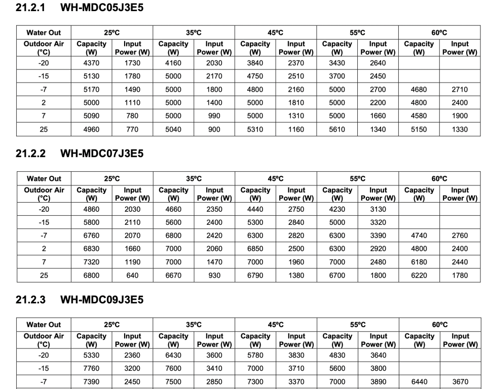

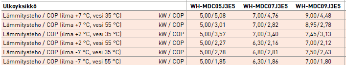

Tutkailin noita taulukoita. 3 - ja 5-kw laitteet aika lähellä toisiaan. Samoin 7- ja 9-kw koneet.
Esimerkiksi +2 asteessa 7- ja 9-kw laitteet antavat melkein saman tehon. -7 asteessa ero on n. 0,5 kw luokkaa.
Tämä oli peruste, miksi tilasin 7 kw laitteen (1-vaihekone), joka tulla tupsahti tällä viikolla autotalliin.

Tässä service manuaalista taulukoita. Itse katselin että valinta olisi 5 tai 9kW, tuo 7kW ei tuo pakkasilla kuin 500W lisätehon @ 35C.
Näytä liitetiedosto 77508
Itse katselen noita -7 asteen lukuja. Esim. 45 asteen menoveden lämmöllä 7 kw kone tuottaa 6,3 kw ja 9 kw kone tuottaa 7,3 kw ja 5 kw kone 4,8 kw. -15 ja kylmemmät ei ole kovin tärkeitä Vantaalla. Vakuuttavia lukuja. Katsotaan sitten ensi talvena, missä mennään.
