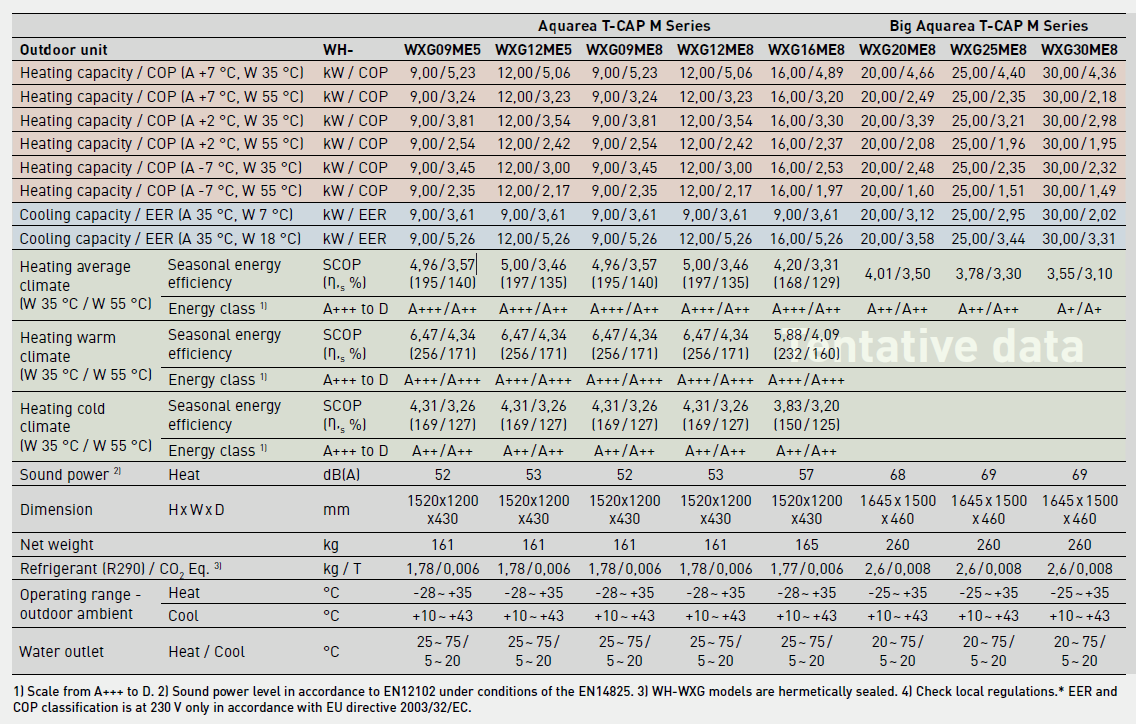

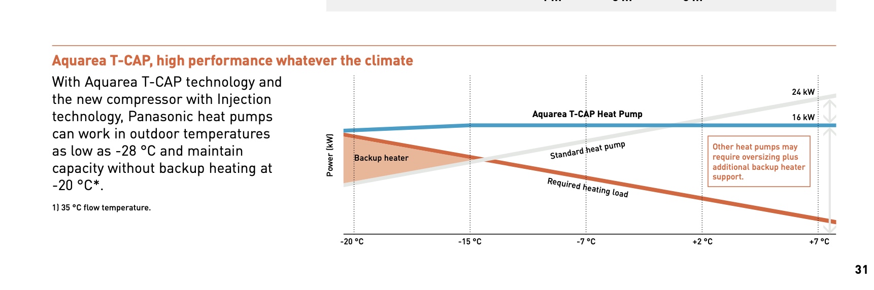

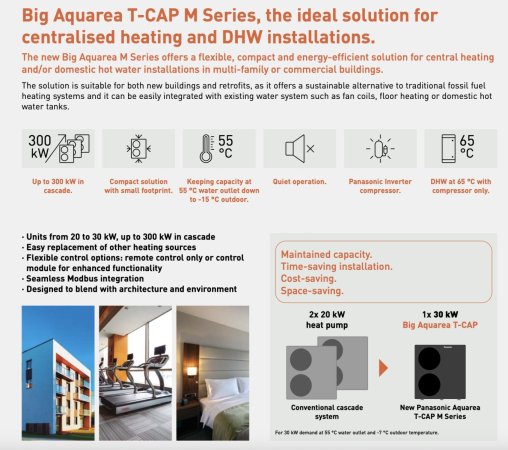

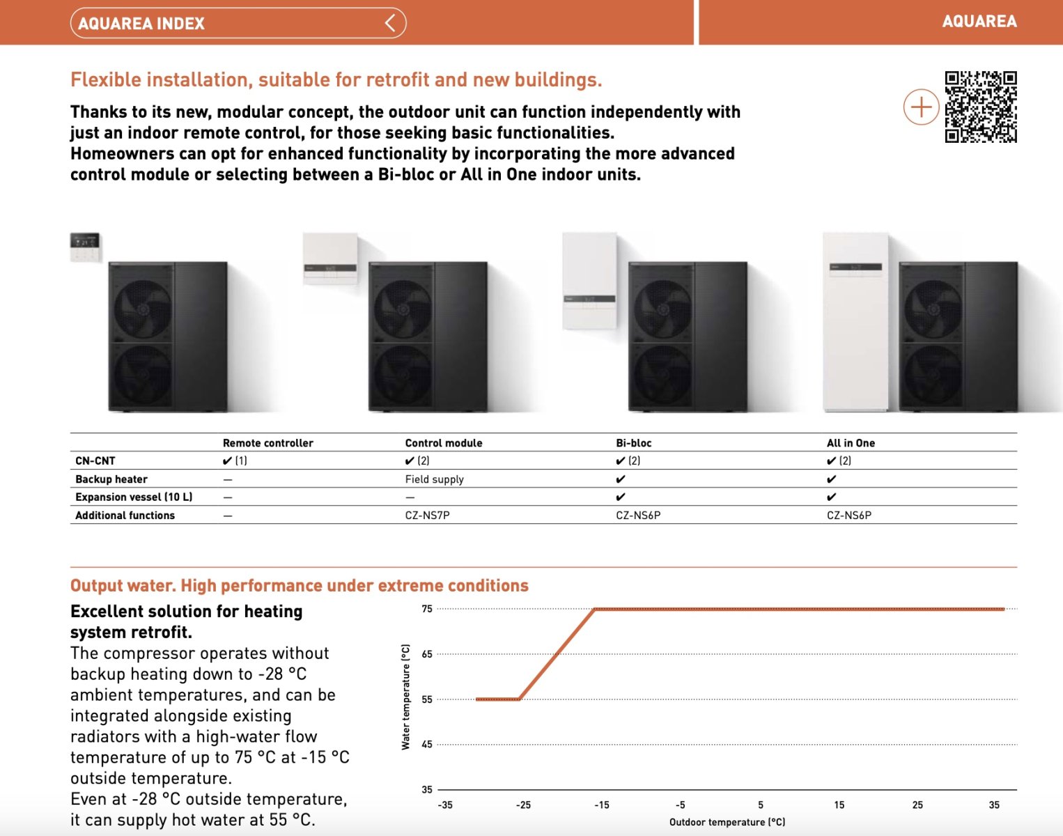

M sarjan 20-30kW R290 ilma-vesilämpöpumpuistajulkaistiin tietoja
-useampi teholuokka välille 20-30kW
-monobloc tyyppinen koska R290 kylmäaine
-voi laittaa cascadiin aina 300kW asti
-suunnattu isompiin omakotitaloihin ja kerrostaloihin joissa energiantarve isompi
-hyvä kylmätehot (injektioruiskutukset kompressoreissa) ja tekee kuumaa vettä (R290)
-Suomen hintatietoja ei vielä saatavilla..
liitteenä kuvakaappauksia general gataloguesta

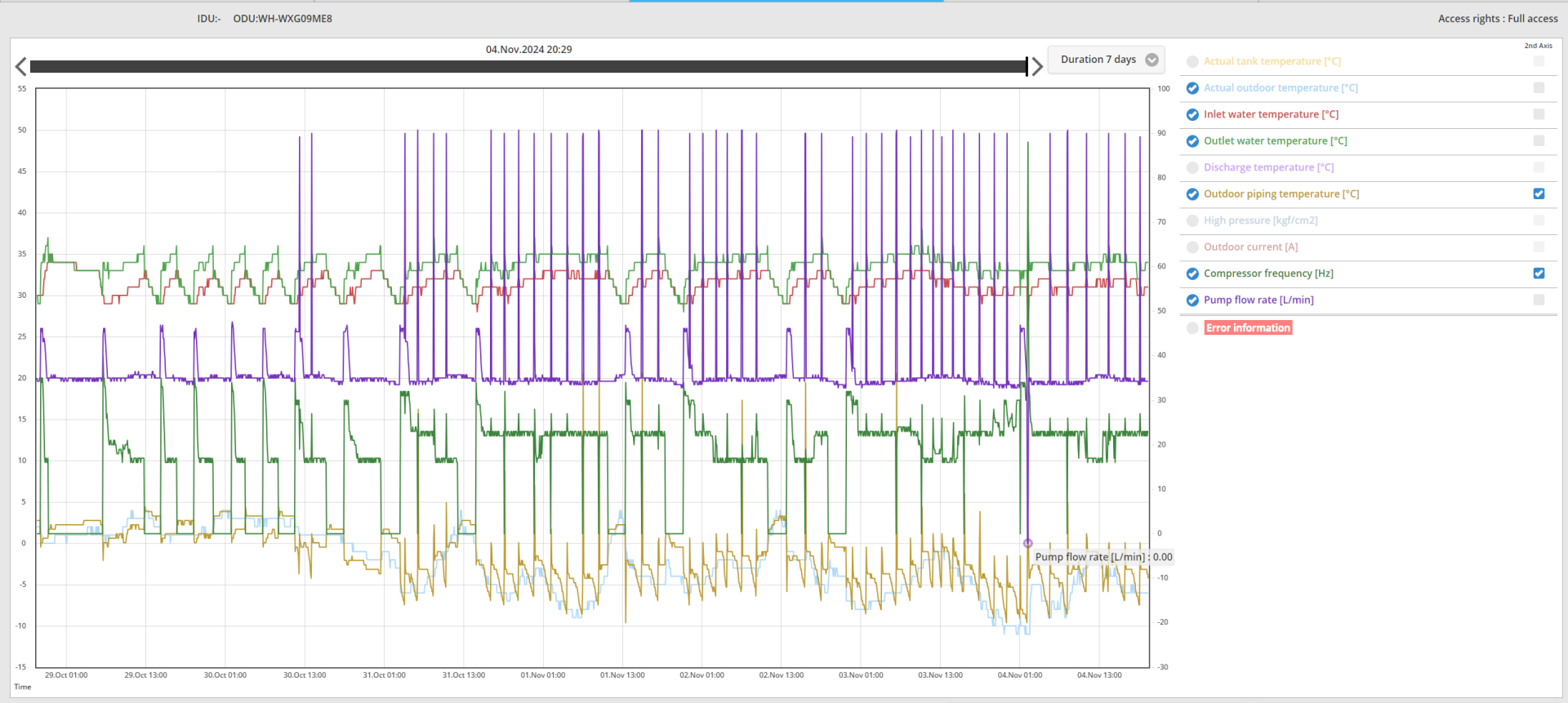

Nyt on pari viikkoa pöhissyt 9kW ämmä monoblock WH-WXG09ME8 1000l varaajan kyljessä. Löytyi se tuo syklonikin asennukseen kun tarpeeksi kyseli.
Ensimmäiset pikkupakkasetkin tuli kun yöllä käyty -10C lukemissa ja päivät hieman pakkasen puolella. Pari käppyrää käynnistä:
-Quiet modella kokeilin tuota 0C - +5C lyhyehköä käyntiä saada asettumaan. QM2 nyt ollut sitten päällä edelleen. Ei paljoa ääntä lähde näillä tehoilla!
-Kiertovesipumppu painaa tasaista 20l/min kompura sammuksissakin. Eli ei ole lisäantureita, mutta luulisi vähemmälläkin kierrolla varaajan lämpötilan valuvan pumpulle.
-Yksi sulatus näyttää olevan -11C pakkasilla kiertovesi sammuksissa. Taisi olla kompurasulatukselle raja, mitä lueskellut jos oikein muistan.
Direct modessa 33 asteen pyynnillä siis mennään QM2 päällä. Näyttää näillä pikkupakkaskeleillä nyt käyvän jatkuvasti pikkuteholla myös päivät ja pysyttelee tuossa hieman pyyntilämmön alla. (Viikonloppuna piti toki nostaa lattiakierron lämpöä kun oumanin säädin vielä irrallaan eli sitäkin ehkä lataillut osittain tässä). Toisessa ketjussa keskusteltu dT 5 asteessa ja se ei tosiaan näytä vaikuttavan paljoa yhtään mihinkään näillä lämmöillä ja käytöllä (Varsinkaan ei nimensä mukaisesti lämmityksen uudelleenkäynnistyksen hystereesiin). Onko tässä oikeastaan isompia asetuksia mitä hieroa kohdilleen? Quiet modea pois jossain pakkaslukemissa? Näitä QM-tasoja pitää vähän testata lisää kunhan pakkaset tasottuu tästä vrk tasolla tasaisemmiksi.

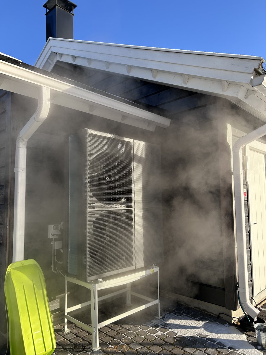

Siinä pana vielä sulatuksen jälkeisen käynnistyspöhäytyksen verhoamana
Hyvälle näyttää tilanne. COP ok, samoin tuotto. QM3 alentaisi hieman tehoja, jolloin vähemmän katkoja. Muutoin direct moodissa ei juurikaan ole säätöjä. Tuo kv-pumpun jatkuva pyöriminen takaa. että ei koskaan pääse jäätymään pakkasilla. Keväästä syksyyn itse ajan aikakellolla päiväsaikaan 2000 litran varaajaan. Muutaman tunti vuorokaudessa riittää.

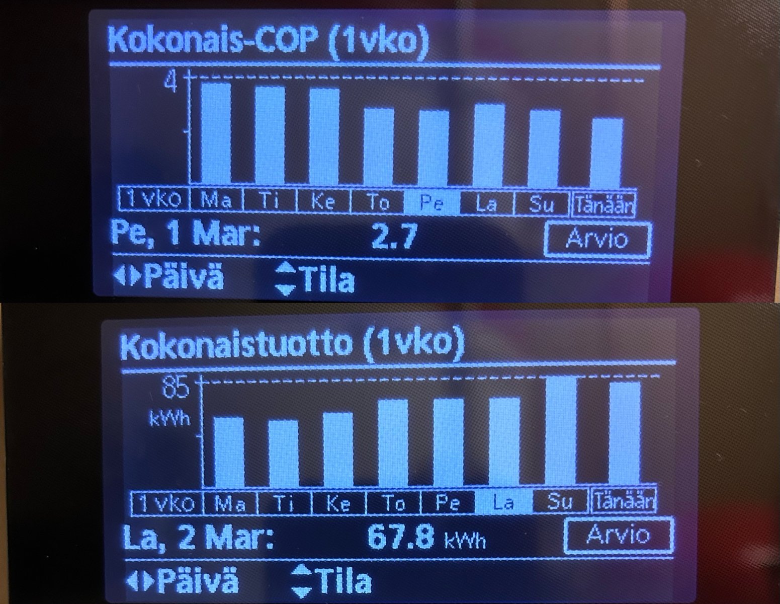

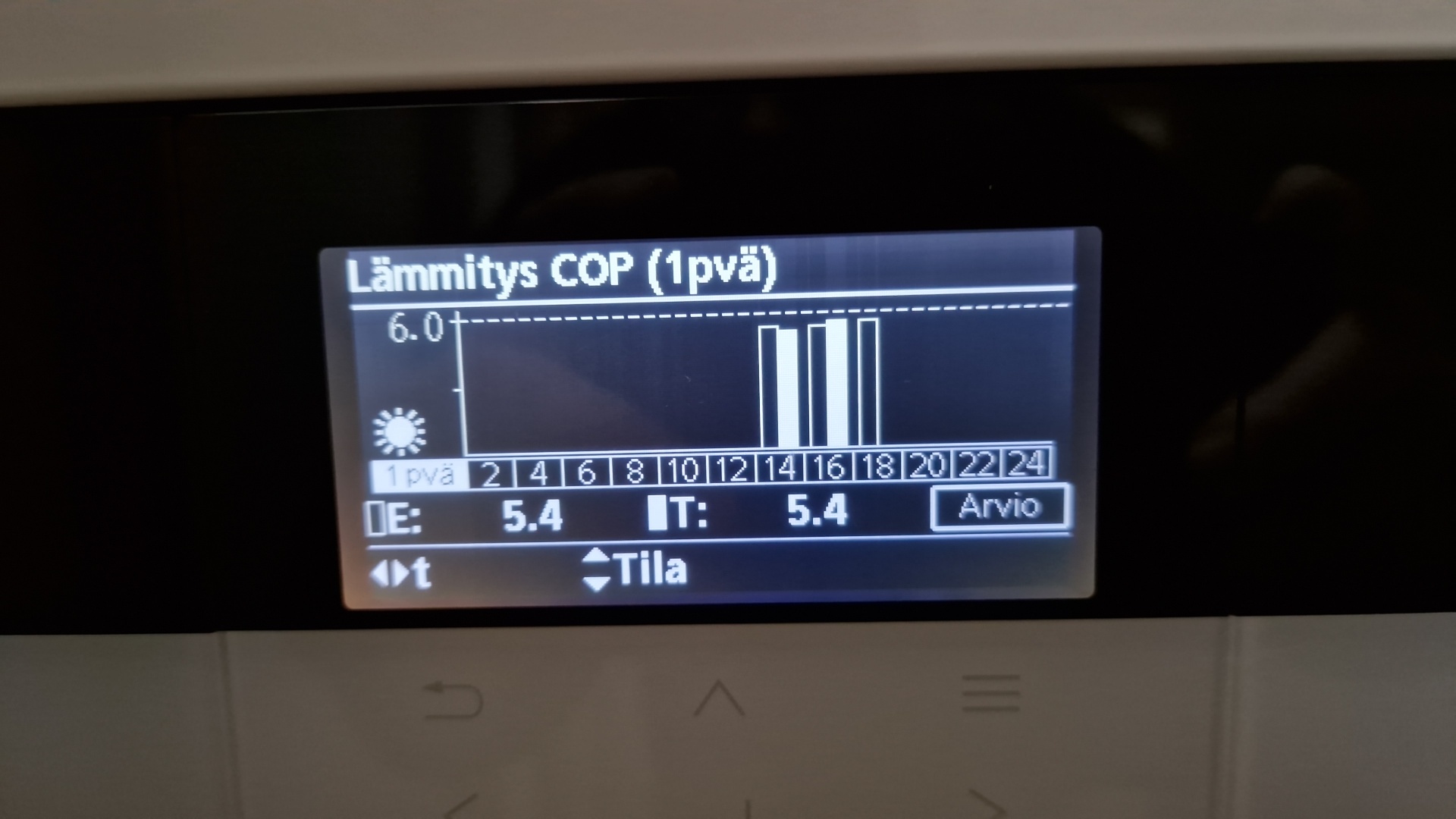

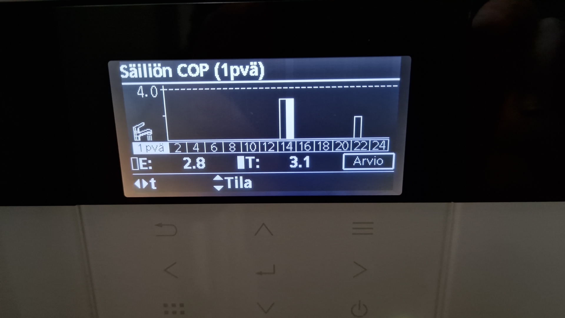

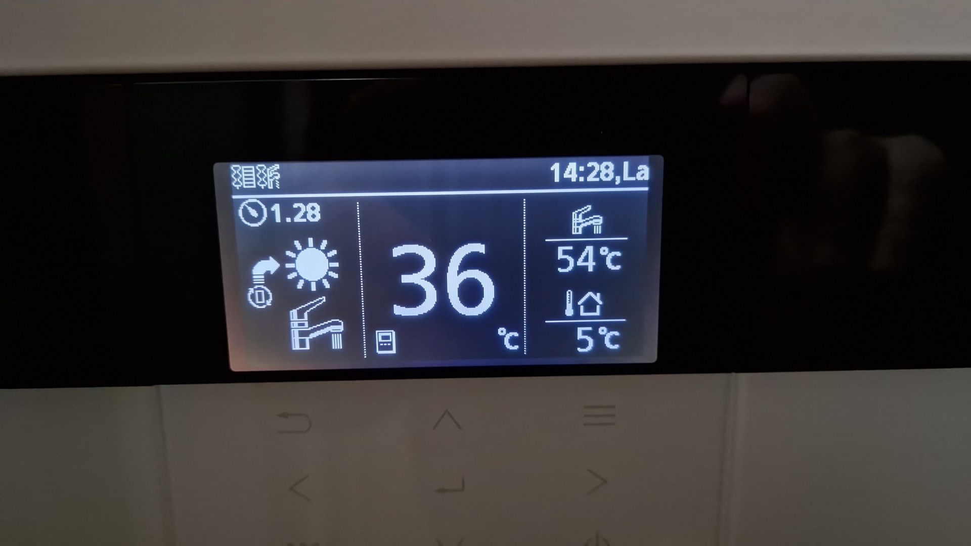

Ohessa muutama valokuva copista. Pumppua yritetään ajaa lähinnä päiväsaikaan muutama tunti, jos paneeleista tulis virtaa myös pumpulle.

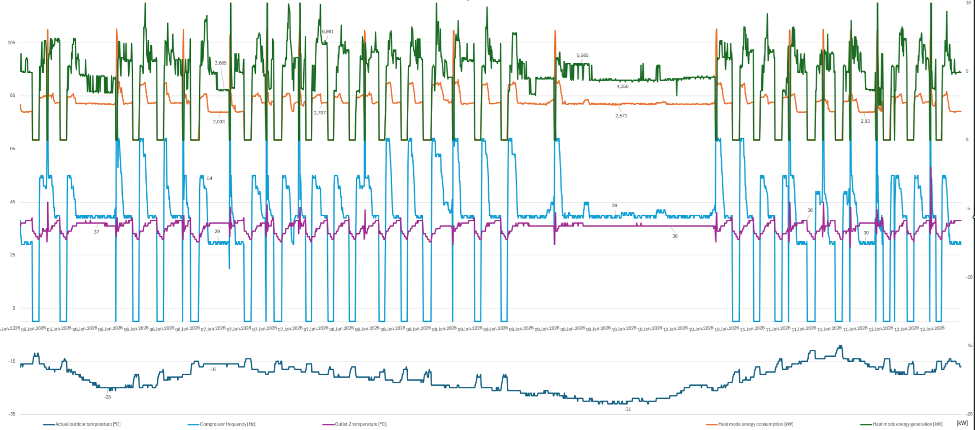

Ei ole näistä M-sarjalaisista vielä paljoa keskustelua syntynyt niin laitetaan parin talven kokemuksia/havaintoja 9kW WH-WXG09ME8. Ensimmäinen vuosi meni 5600kWh kulutuksella 3,1COP, nyt melkoisesti kylmempi talvi ja sisälämpöäkin nostettu hieman Oumanin käyrällä, niin 12kk liukuva näyttää 6400kWh. Pumpulla tehdään direct-modella pääsääntöisesti 35-37 asteista vettä varaajaan lattialämmölle ja käyttövesi esilämpiää kierukoiden kautta varaajassa.
Pumpulla ei ole vielä päästy kokeilemaan toimintaa kovassa pakkasessa, mutta tuollainen -31c ei näyttänyt kummoisesti hetkauttavan vaan lattiaan riitti lämpöä pumpun tekemänä. Varmaan aletaan olla toiminta-alueen rajoilla, mutta ei ole vielä sammunut pakkaseen kertaakaan eli varsin toimiva kampe tältä kantilta. Tuossa kelissä pumppu myös siirtyi käymään pidempää pätkää 2,5kW kulutuksella ja 4,3kW tuotolla (hieman on ihmetyttänyt näinkin pienen tehon riittävyys kun talon mitoitustehot on 6-7kW maastossa. Uunia tietysti lämmitellään pesällisellä 1-3päivän välein riippuen pakkasista). Minimitehot/kompuran kierrokset on jossainmäärin hardkoodattuja pakkasen mukaan, kuten kuvaajasta näkyy ja tavoitelämpötilaan sammuu useamman kerran vuorokaudessa, vaikka pakkasta melko reilustikkin. Sitten taas -10c lämpimämmillä keleillä käynti on pidempää kun minimitehotkin putoaa 1,5kW tasoon.
Quiet modet tuli kokeiltua jo tuolloin aiemmin ja ne kyllä pidentää käyntiä, mutta ongelmaksi muodostui kuitenkin tavoitelämpötilaan päätyminen ja sen jälkeiset uudelleenkäynnistykset, joissa COP laahasi entistä pidempään ennenkuin päästiin hyvälle toiminta-alueelle. Tarkoitus on ollut kokeilla tuo Quiet moden lisävalinta "Priority: Sound/Capacity", jos vakiona olevan Sound sijaan tuo Capacity antaisi alussa enemmän tehoja ja pumppu käynistyisi nopeammin, mutta on jäänyt.
Kaikki kuvaajankin luvut pumpun raportoimia (tehot oikealla akselilla käyrät asettui jossainmäärin luettavaksi).
