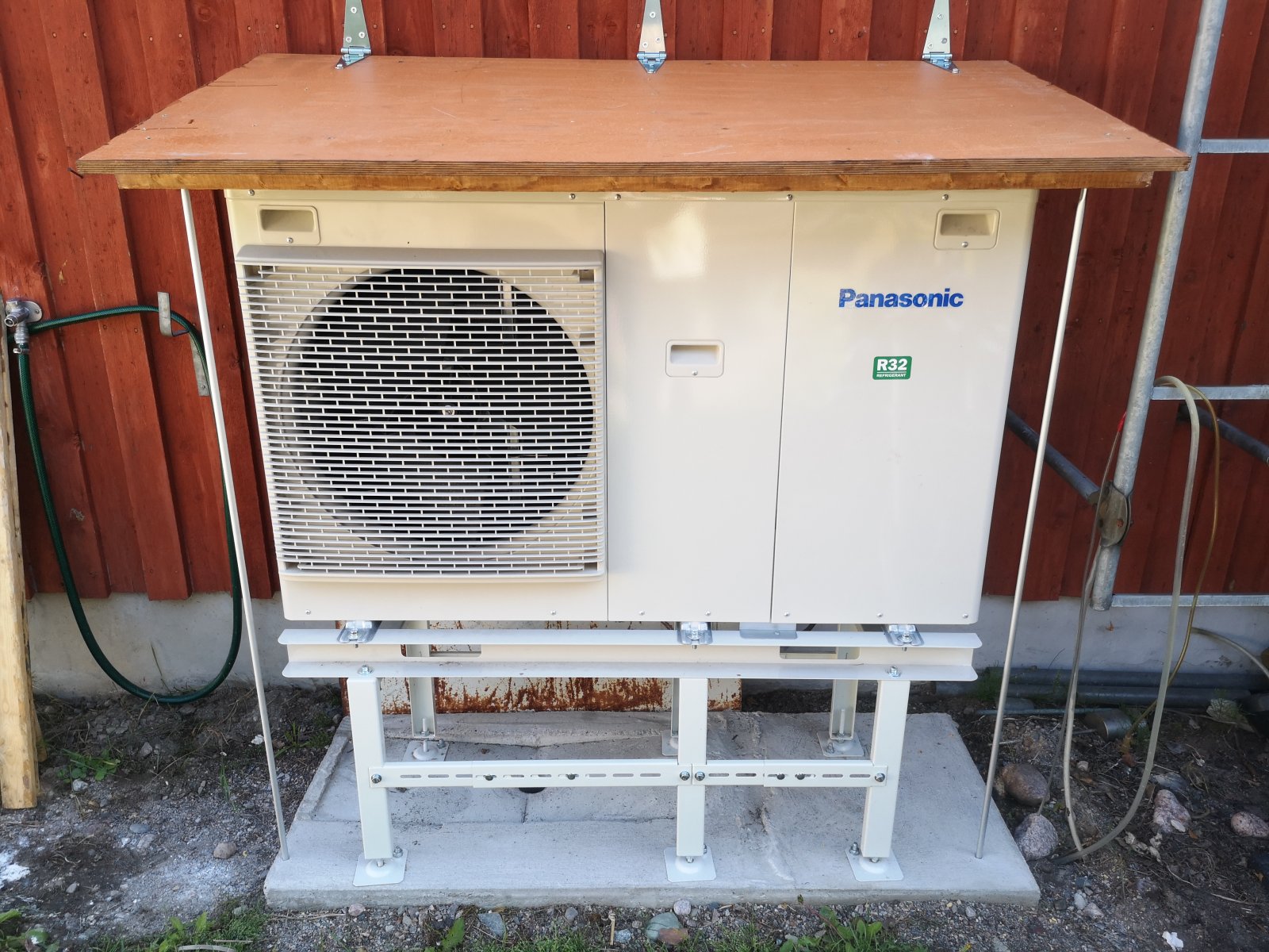

Itse tein aikanaan juuri tuommoisen - tosin paksuutta valuun taisi tulla tuuman verran vähemmän. Perusteena oli:
  • Yhtenäinen laatta joka voi hiukan routimisesta liikkua mutta kokonaisena
  • Tärinän vaimennus
  • Ulkonäkö
Toisaalta jotta sain mullan pois, siihen tuli sen verran kuoppaa että tuo sen melkein täyttikin kun laitoin vielä foamin alle. Toisaalta valamisen kustannus ei paljon noussut ja vaivakin vain nimellisesti. Tuli kerralla hyvä.
Laatasta kannattaa tehdä sen verran iso, että voi helposti leikata ruohikon ympäriltä. Yhtenäinen ei sitten rehota puskaa siellä koneen alla.
Leveys 120 cm, syvyys 80 cm, korkeus 20 cm. 100 mm foamia kun varastossa oli levyjä.
Muoto sen vuoksi tuollainen, jos tulee jälkeenpäin laitettua sulatusvesille joku viemäröinti maahan.

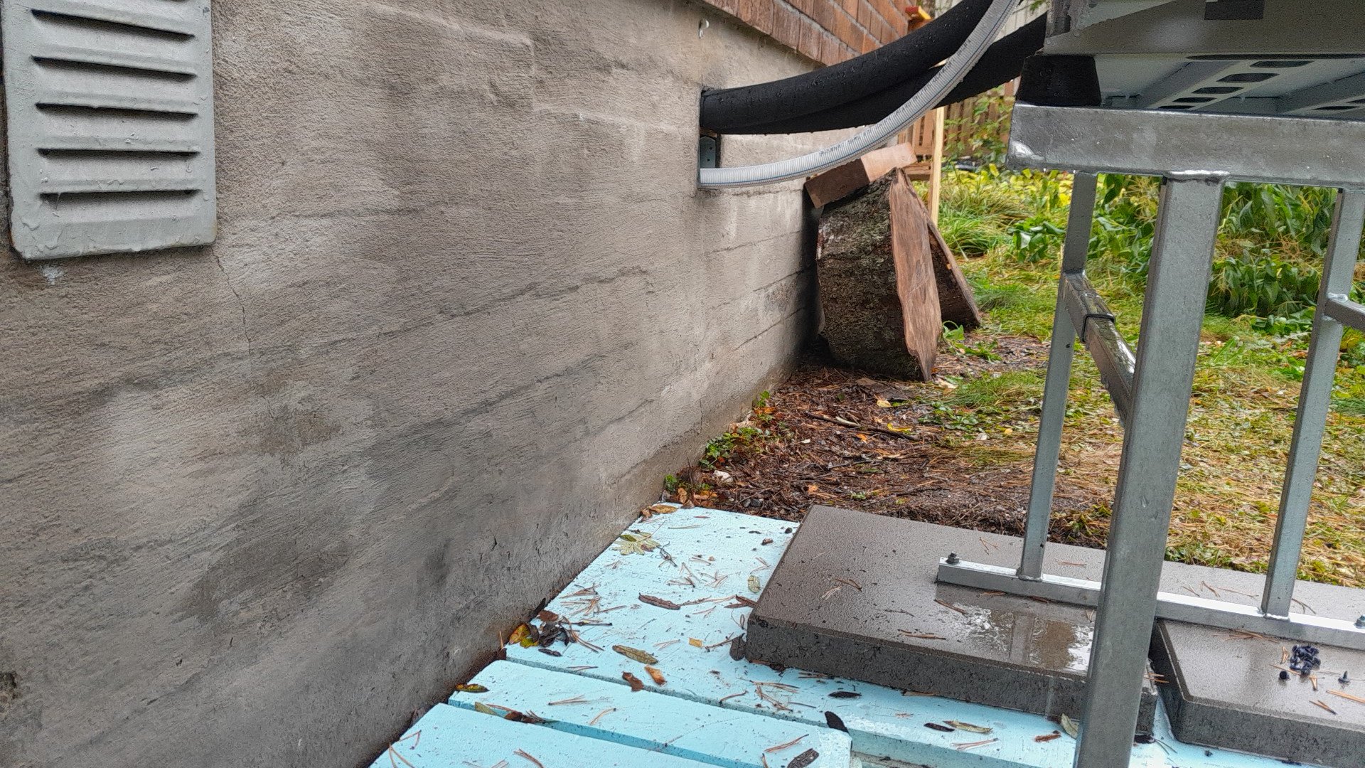

Noniin alkaa itselläkin olla romut tontilla ja perustusten suunnittelu ja toteutus käynnissä.
Oletteko laittaneet vaimenninkumeja laitteen ja telineen väliin? Mietin myös että jättäisinkö nuo kuljetuskiskot paikalleen ja tekisin isommat reiät kiinnikkeille, kun pumppua pitäisi saada melko korkealle, jotta tuloputki olisi varaajan alapintaa korkeammalla. Vaikeuttaahan ne toki ropaamista sitten koneen alapinnalla, jos tarve on.
Samoja pohteita oli minullakin. Jätin kuljetuskiskot paikoilleen, jotta laite on varmasti tasan suorassa, Hyvin toimii. Vaimenninkumien kanssa pähkäilin myös. Panan sisällä kompura on vaimenninkumien päällä, joten laitetta ei tarvitse laittaa kumien päälle. Pulttasin koneen suoraan alustaan kiinni, joka on pultattu suoraan betonikakkuun. Reilu vuosi mennyt ja kaikki ok. Jos laitteen alle laittaisi vaimennuskumit, niin laite resonoisi etenkin pakkasilla suuremmilla tehoilla. Voisi käydä niin, että vesiputkien värinä aiheuttaisi liitoksiin vuotoja. Siis minulla on kupariputket helmiliitoksilla.

Kuva oli tosi hyvä, tänks! Taidan itsekin jättää ne sitten paikoilleen, tulee vähän koroa lisää luonnollista kiertoa avittamaan. (Joutuu tuota alustaa korottamaan vielä harkoilla, korkealla on lattiat nykytaloissa)
Meinasin valaa perustuksen betonista, pohjalle Finfoam + raudoitusverkkoa. Keskeltä tulee 68mm sadevesikaivoon johtava putki eristeen ympäröimänä läpi ja ylös lähelle pohjan sulatusvesireikää. Pohjavastuksen ostin laitteen mukana ja lisäksi tulee sulanapitokaapeli erikseen. Maanrakennustyöt alkaa huomenna, kun lapset koulussa.
Koita saada viemäröinti suoraan sen avoimeksi jäävän pohjalevyn reiän kohdalle. Tällöin ulkoilmassa oleva putken pätkä on pystysuora ja eka mutka mahdollisimman syvälle maan sisään. Mahdollisuudet pärjätä ilman erillistä saattolämmitystä ovat hyvät.
Viime talven mentiin ilman saattolämmitystä. Betonikakku pysyi sulana n. -10 pakkasiin ja ehkä hieman ylikin. Sen verran paljon sulatusvedet lämmitti jäätä. Kovemmilla pakkasilla alkoi jääkakku paksunemaan. Neljä kertaa piikkasin jääkakun pois. Aika helppo homma. Kun saa piikattua reiän jään läpi viemäriin, niin kastelukannulla kuumaa vettä peliin, niin on taas jäät tiessään. Viime talvena täällä Vantaalla oli pitkä ja kylmä talvi. Ajattelen mennä ainakin toistaiseksi ilman saattolämmityssysteemeitä ja katsoa mitä tapahtuu.
Voikohan noista pohjarei'istä jättää minkä vaan avoimeksi? En huomannut pohjassa itsessään kaatoja.
Edit: Kyllä siellä kaadot on, keskellä takana oleva reikä on matalimmalla.

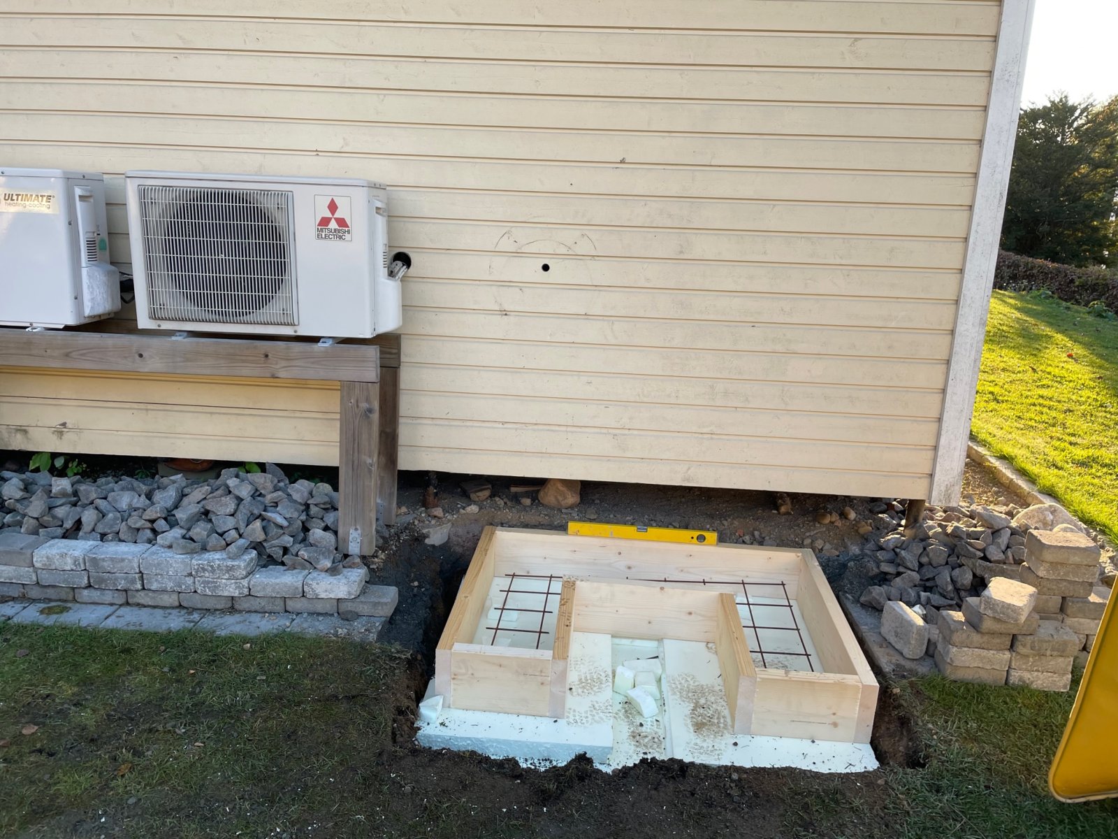

Noniin nyt on perustukset saaneet kuivua viikon rauhassa. Laatasta tuli 7-5cm paksu (yritin tehdä kaadot) ja noin 130cm x 75cm.
Muuten toteutus oli aiemmin kuvatun kaltainen, mutta päätin nostaa asennuskorkeutta vielä kahden kevytsoraharkkokerroksen verran, eli ylimääräistä korkeutta tuli noin 38cm. Noita harkkoja oli jäänyt raksahommista yli, joten ei edes lisäkustannuksia. Näin sain pumppua nostettua korkeammalle lumien, hätätyhjennyksen ja vapaakierron takia.
Sulanapitokaapeli on 4m ja kulkee koneelta sadevesikaivoon ja aina routaeristyksen alle asti melko pitkälle.

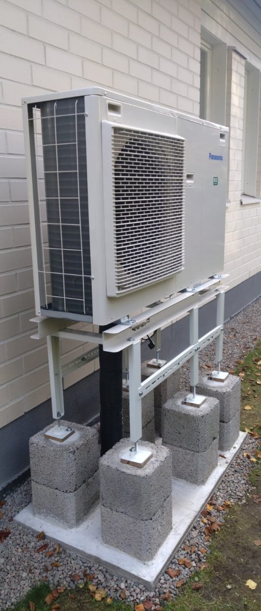

Voisikos perustukset tehdä pelkällä laatalla, jonka päihin laittaisi kevytsoraharkot? Vilp+kuljetustuet sitten harkkojen päälle. Missä kohtaa muuten sulatusvesin valutusreikä on pohjakaukalossa? Tavoitteena olisi tarkoitus saada mahdollisimman suora reitti allaolevaan sadevesiputkistoon.
Itse kallistuin reilun laatan laittoon eristeineen, koska routa saattaa liikutella kevyempiä perustuksia. Ja kun monossa on vesiputket seinän läpi laitteeseen, niin kaikenlainen liikuttelua voi aiheuttaa liitoksiin vesivuotoja jossain vaiheessa.

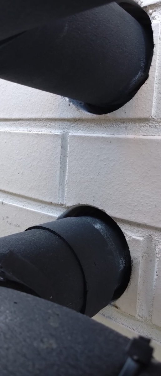

Mulle tuli tämän näköinen perustus. On tukeva ja ainakin alkukokemuksilla.myös hiljainen (makuuhuoneen ikkuna näkyy takana). Sulamisvedet on johdettu viereiseen sadevesikaivoon. Talvi näyttää miten hyvin toimii, nyt vaikuttaa että pohja roiskii/kondensoi vähän ohi tuosta putkesta.
Laatan alla on Finnfoam ja laatan paksuus takareunasta 7cm ja ohenee etureunaa kohti noin 1,5cm.
Edit: Onko ehdotuksia, millä tavaralla tuo Armaflexin ja tiiliverhouksen väli kannattaisi tiivistää?

Meillä tiivistin läpiviennin ihan tavallisella vaahtomuovilla. Hyvin on toiminut. Ajattelen, että kannattaa olla huokoinen materiaali, että kaikissa tapauksissa mahdollinen kosteus pääsee helposti haihtumaan pois. Vaahtomuovi tietysti jonkin verran vuotaa ilmaa, mutta on vaan eduksi. Ei pääse kosteus paikalleen. Vaahtomuovilevystä leikkaa siivuja ja työntää ruuvimeisselillä rakoon.
Itsekin täytin vaahtomuovilla koko sen tuuletuskäytävän, mistä putket meni läpi. Ajattelin että sen saa helposti pois tarvittaessa verrattuna vaikka polyuretaanivaahtoon. Eihän se ole kovin pitkäikäinen mutta osaan sen kyllä sitten vaihtaa tarvittaessa. Ilmaa se tosiaan päästää vähän mutta aiemmin tässä oli tuuletusluukku, joten se on ihan hyvä vaan.
Vuorivilla voisi olla myös toimiva.
Seinävälin tuuletus on kyllä mielestäni kunnossa, joka 3. pystysauma on auki. Ajattelin itse, että viistosade tai vastaava vaatisi mielummin tiiviin välin, ettei vesi pääse reiän keskelle. Samalla kamalla pitänee tiivistää myös sähköjohtojen reikä.
Edit: Survoin nyt solumuovia tuon raon täyteen. Sähköjohtojen läpivienti täytyy vielä operoida jollain umpeen, onneksi ei ole kauhean riskaabelissa paikassa sateen puolesta.
