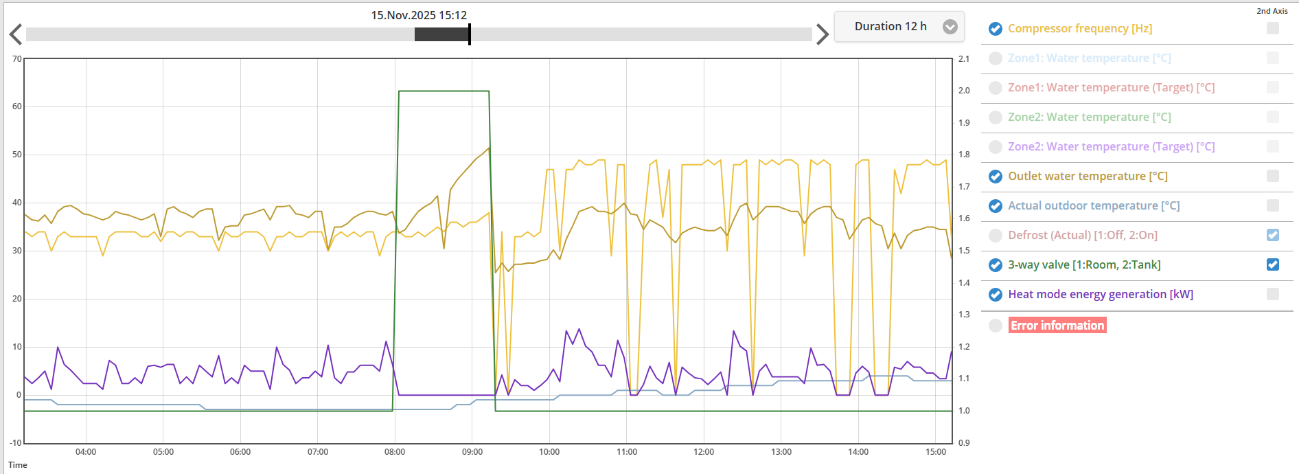

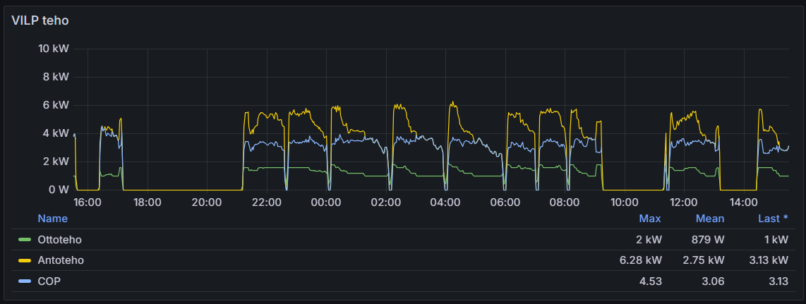

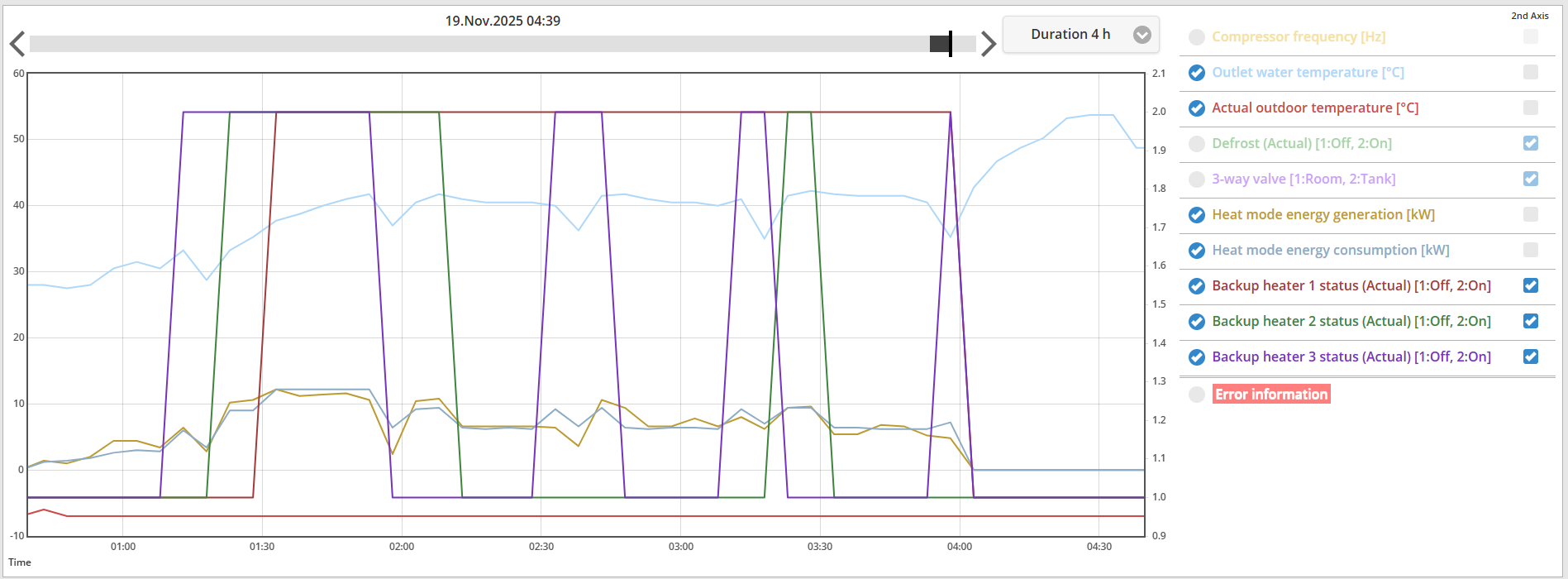

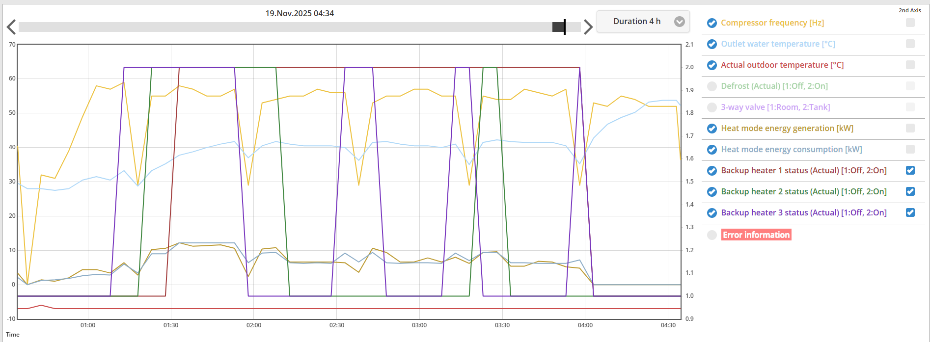

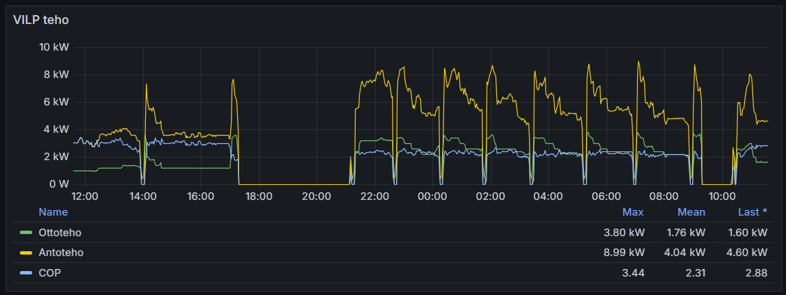

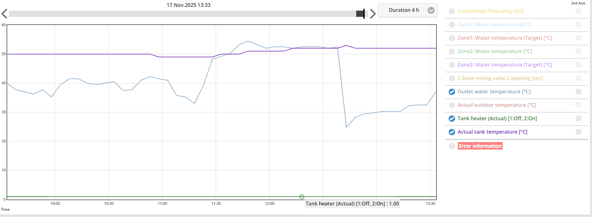

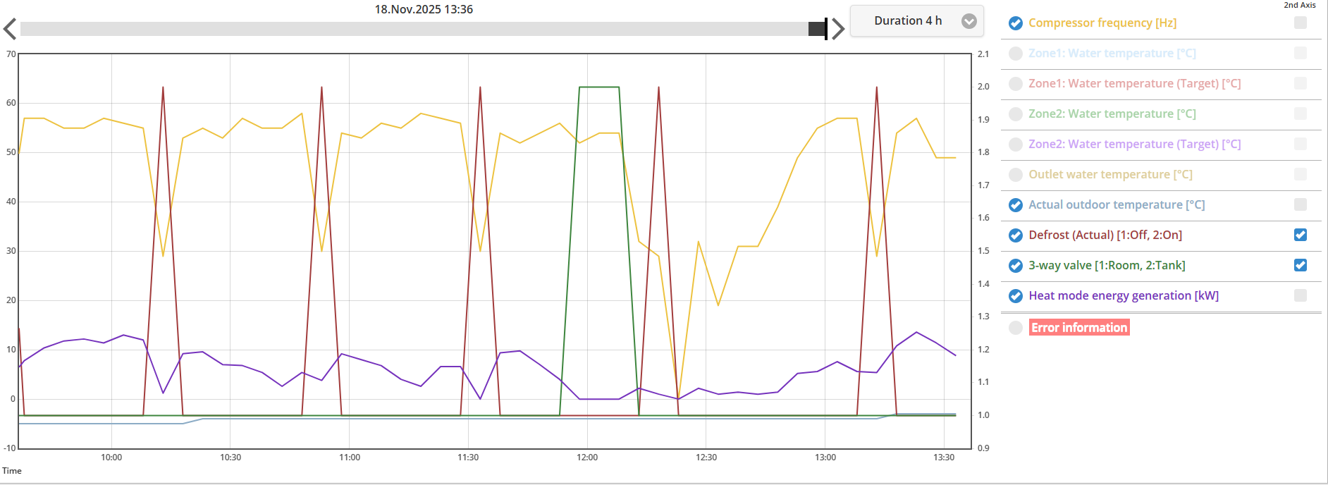

Näin käsitin että on tehty useampaan kertaan 2v aikana. Tässäkin tapauksessa se että laitehan on ollut seurannassa pitkään mutta nyt kun itse otettiin seurantaan niin ainakin seuraus löytyi about heti mutta ei välttämättä vian aiheuttajaa. Toisaalta jos tällä laitteella menty tuplasti suuremmilla sähkönkulutuksilla pari talvea ja lisäksi ovat joutuneet käyttämään sähköpattereita lisäksi kun lämpö ei riittänyt niin mun mielestä tuon nykyisen laitteen korjaaminen ei ole vaihtoehto vaan ulkoyksikön uusinta. Nyt ilman vastuksia tällaiselta näyttää lämmöntuotto, ottoteho ei nouse kuin vähän yli 2kw
Eilen oli lasissa 31 Hz ja vastaavasti ottoteho 1,8 kW, joten 2kW varmaan toteutuisi 35 Hz vauhdilla.
Jotain siellä ulkoyksikössä on vialla. Valitettavasti oma 'kylmäosaaminen' on kovin ohutta, joten voin vain heitellä palloja ilmaan (kompura fuskaa, ka:n määrä, paisuntaventtiili).

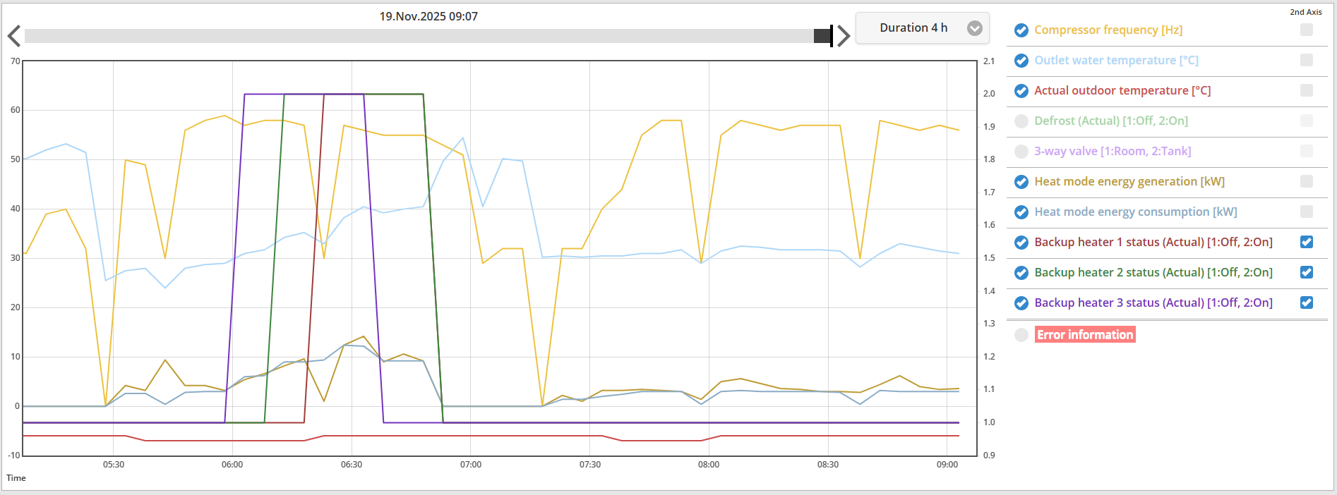

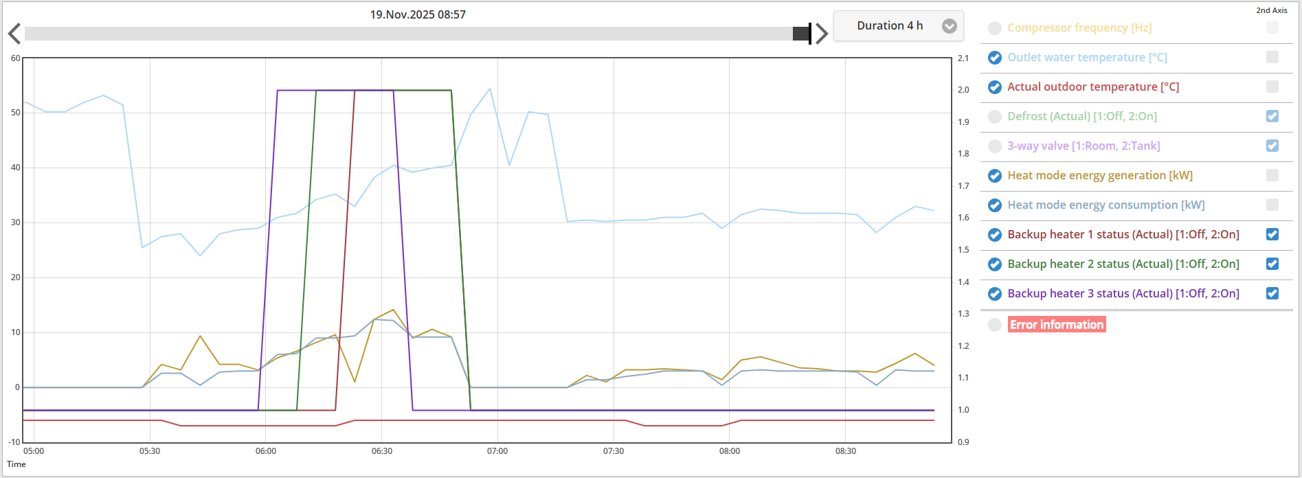

Ja nyt sellainen huomio, ulkona +6C ja ulkoyksikkö menee nopeasti jäähän. Vs meillä vastaavan kokoinen laite, enemmän neliöitä eikä sulatuksia lainkaan

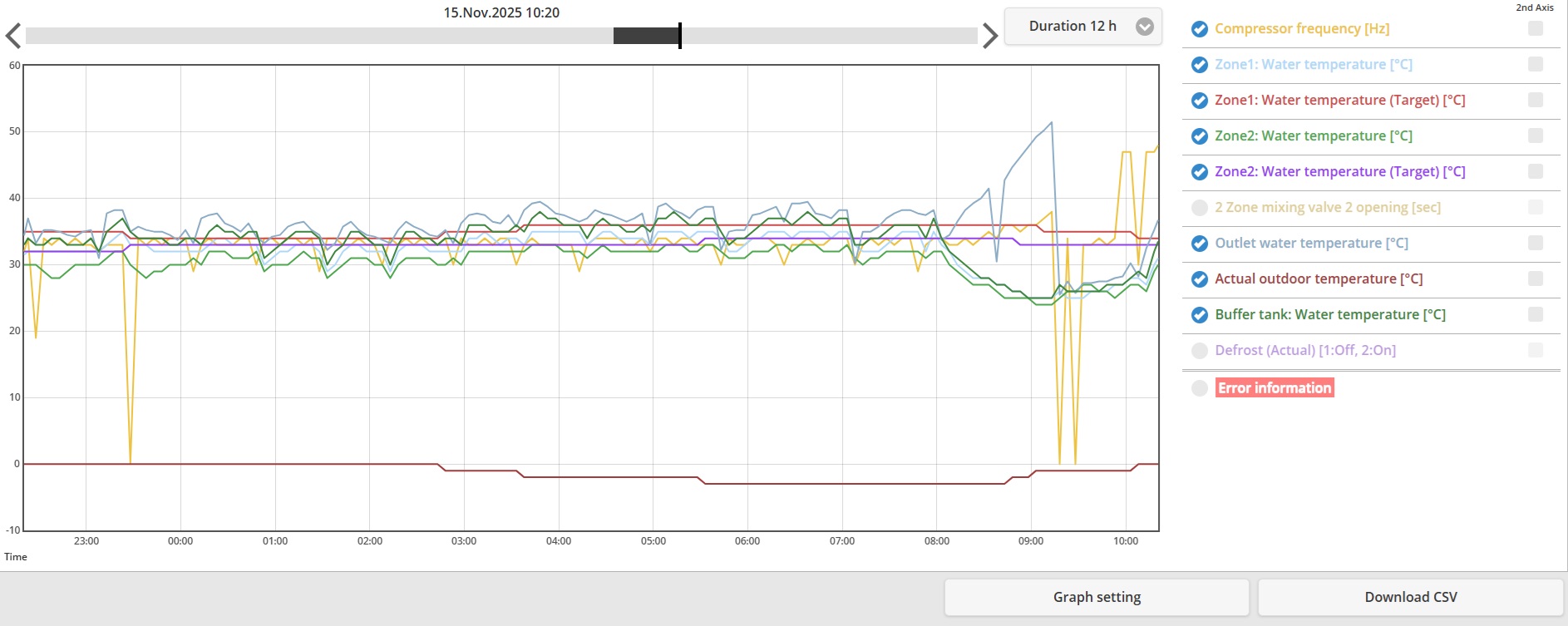

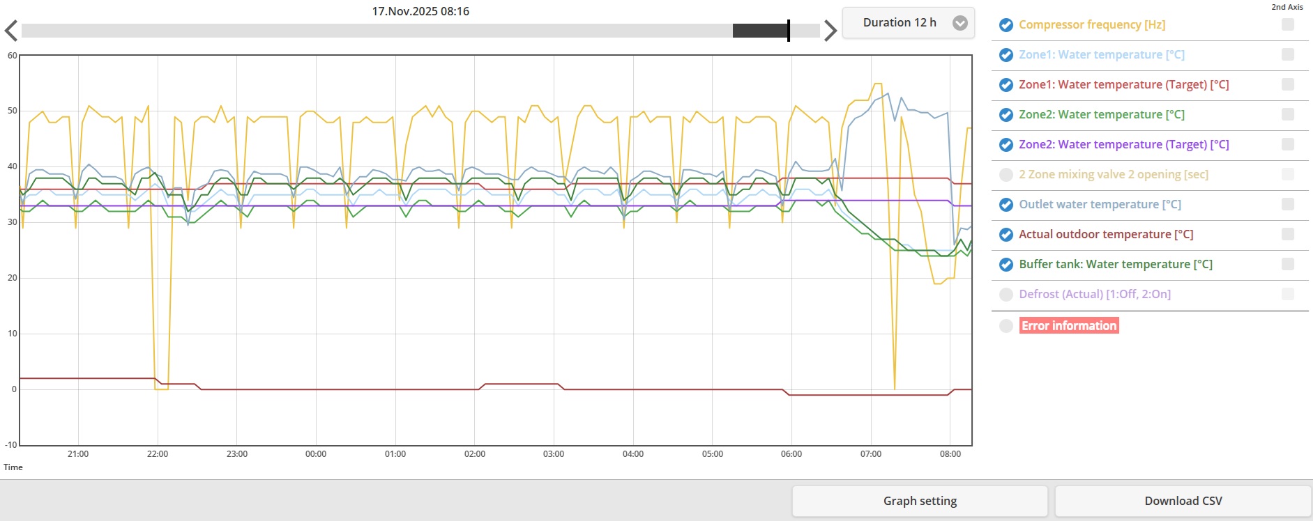

Säädöt olivat pielessä ja kun ne saatiin edes vähän kohdilleen niin kävi ilmi se mitä on pari vuotta jo kyselty että jospa laitteessa kuitenkin joku vika. Ja säädöt piti itse laittaa kun eivät ole noita mitään tehnyt vaikka on koko ajan ollut etähallinnassa. Eli tässä tapauksessa aika monta virhettä tehty. Laitteen takuu vielä voimassa. Luulen että asia eteni kun laittoi muutaman screenshotin ihan oikeasta ongelmasta.
Nyt on uusi ulkoyksikkö käyty asentamassa ja ainakin kulutuksen mukaan toimii niinkuin pitää. Etäseuranta vielä liikkeellä mutta sitten kun se saadaan takaisin niin näkee varmemmin toiminnan. Meni siis pahimmillaan sellaiseksi että +5C sulatteli tiuhaan ja pikku pakkasella veti umpijäähän. Sen jälkeen vaihdettiinkin pelkillä vastuksilla toimivaksi.

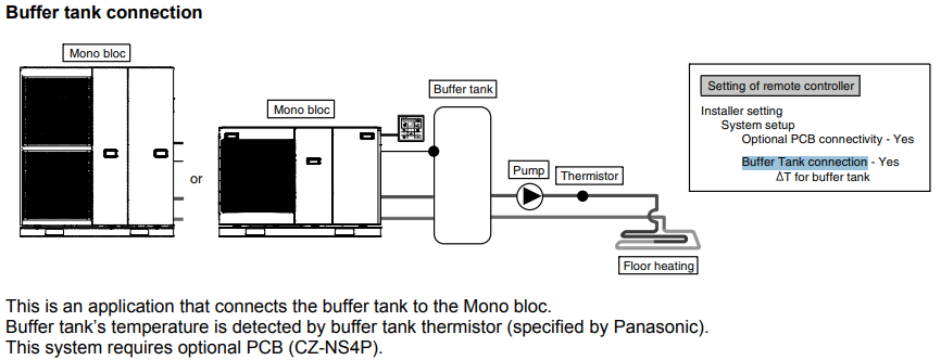

Shunttikysymykseen vastaattiin niin että ei tarvetta kun homma toimii täydellisesti. Nytkin patterikiertoa joutuu aika paljon kuristamaan termostaateilla ja nostamaan sen kiertoa aika ylös ihan turhaan. Kai tällä nyt tämä talvi mennään ja katsotaan sitten josko siihen jotain muutosta kokeilisi.
