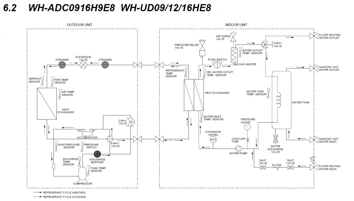

Alkaa olemaan putkimieheellä viimeiset asennukset menossa ja perjantaina on tarkoitus laittaa kone käyntiin. Ohjekirjassa ei ole kerrottu ainakaan riittävän ymmärrettävästi tarvitseeko lämmitysverkkoon erillinen täyttöpiste järjestelmän veden täyttämiseen? Vai hoituuko täyttö sisäyksikön omilla suluilla? En saanut maahantuojalta ketään kiinni kun yritin soittaa sinne.
Lämmitysverkon täyttämiseen ja paineiden asetteluun on tapana laittaa sellainen oma vekottimensa jossa on kaksi pientä hanaa peräkkäin. Veden annostelu jonkun muun haaran kautta voi olla vähän hankalaa, systeemistä poistuu täytön jälkeen ilmaa ja sinne pääsee helposti lisäilemään ihan pieniä määriä jopa muutaman viikon ajan. Vesijohtoverkon paine ei sovi lämmityspiireihin, siksi varuiksi kaksi hanaa peräkkäin.
Tuo lämmityspiirin täyttö tehdään erillisellä lämmitysverkoston täyttöventtiilillä. Service Manuaalissa on täyttöohjeet sivulla 68 11.1.5 Charging and Discharging the Water - For Space Heating / Cooling. Laitteen putkiston täyttävän veden oletetaan tuossa tulevan sieltä lämmitysverkoston puolelta ja jostainhan sitä sinne puolelle pitää saada. :)
https://www.climamarket.bg/wp-content/uploads/SM-WH-ADC0916H9E8_UD-09-16HE8.pdf
