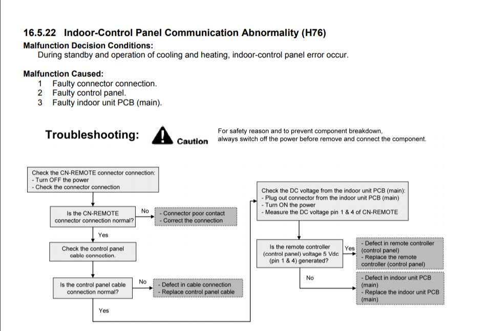

Pari viikkoa kesti, että Saksanmaalta ohjain tuli. Ei pelkkä ohjaimen vaihto auttanut. Ohjaimeen tulee vikakoodi H76
Huoltomanuaali on hieman epäselvä, pitäisi mitata pinnien 1&4 väliltä 5 volttia, mutta ohjaimeen tulee vain kaksi piuhaa, näiden välillä 18v ja CN4 liittimessä jos mittaa 1 ja 4 pinnit, niin 20.5v, 3&4 ovat siis nuo ohjaimelle lähtevät. Onkos jollain Panan omistajalla ylimääräistä intoa mitata mitä ohjaimen piuhoille lähtee toimivassa koneessa?
