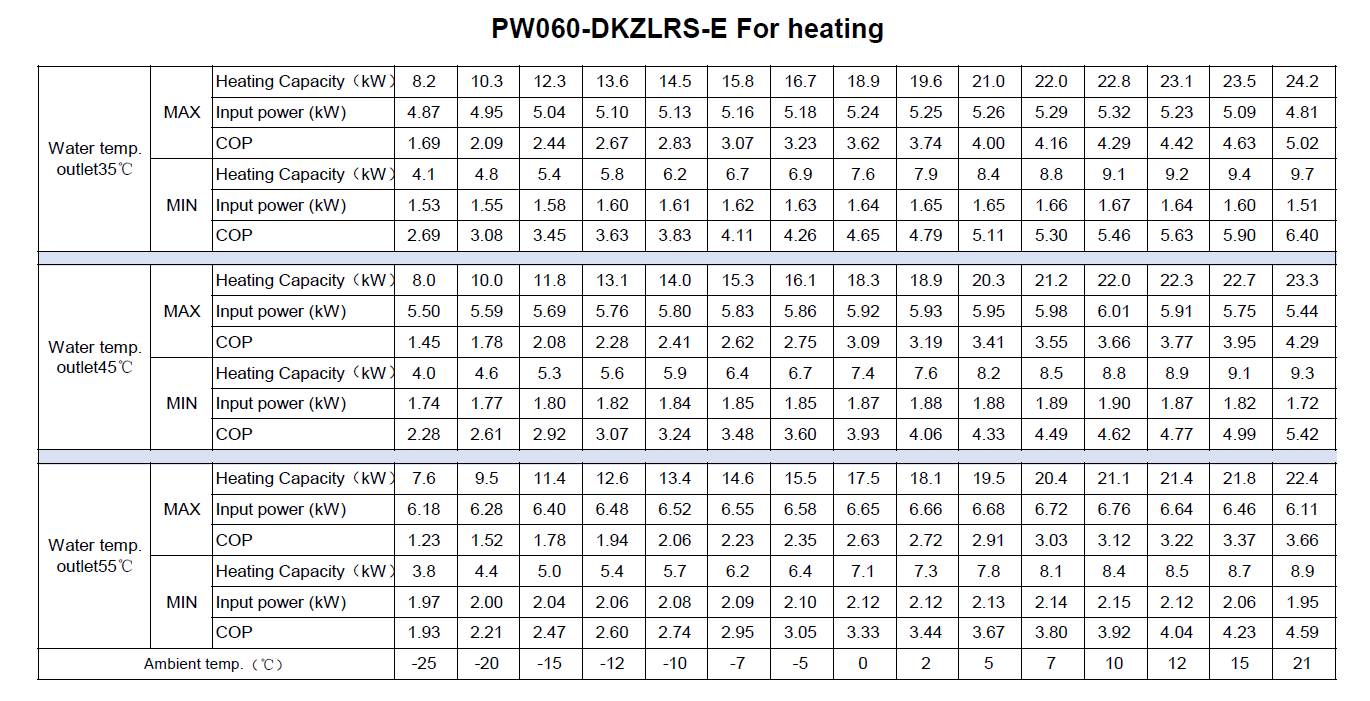

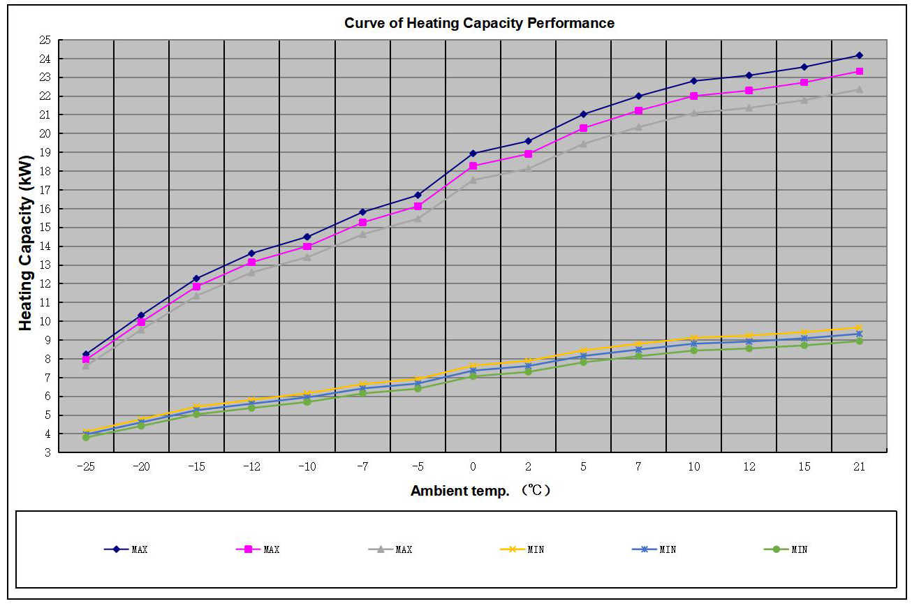

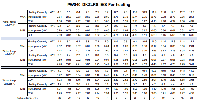

Valmistajan ilmoittamat tehot / hyötysuhteet ulkolämpötilojen mukaan. Huom! Taulukon vikalla rivillä on ulkolämpötila (helpottaa taulukon lukemista kun huomioi tämän :) )
yesman

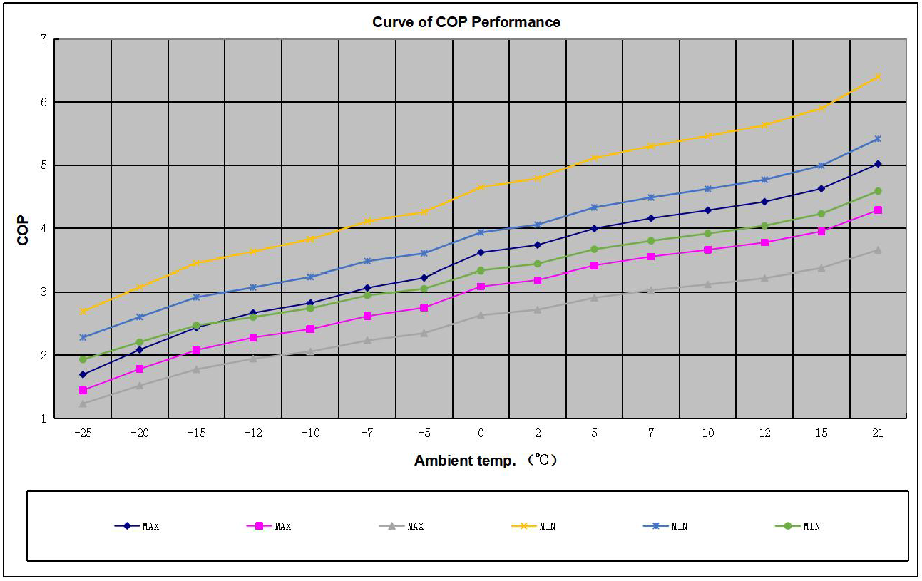

Tässä cop -käyrä
Sininen = max teho / ulostulevan veden lämpötila 35 C
Lila = max teho / ulostulevan veden lämpötila 45 C
Harmaa = max teho / ulostulevan veden lämpötila 55 C
Keltainen = min teho / ulostulevan veden lämpötila 35 C
Siniharmaa == min teho / ulostulevan veden lämpötila 45 C
Vihreä = min teho / ulostulevan veden lämpötila 55 C

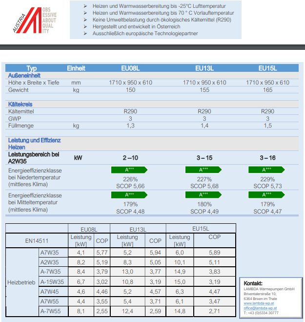

r290
Oheisen mukaista kyytiä Itävallasta :
PW:llä vielä matkaa noihin lukuihin, joskin yritystä piisaa!

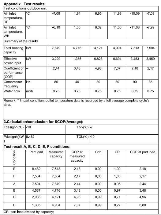

Ohessa matalan teholuokan dataa COPpeineen eri syöttöveden lähtöarvoille:
TÜV: n määrittelemät (average-ilmasto) SCOP:it @+30C><+35C (1,20m3/h) ja @+50C><+55c (0,75m3/h)
eri virtauksilla:
Myös PW 040:n modulaatiokyvyistä dataa eli taipuu n. 700W:n ja 30Hz:n tasolle @0,75m3/h virtauksella..

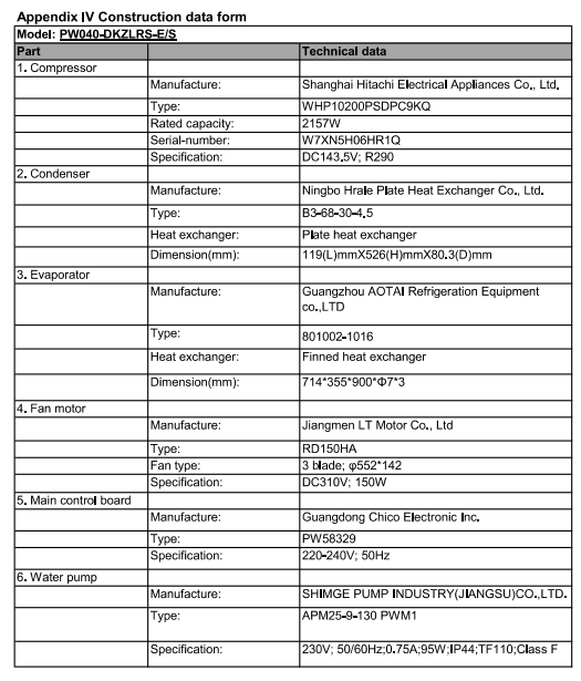

Ja sisusdataa:

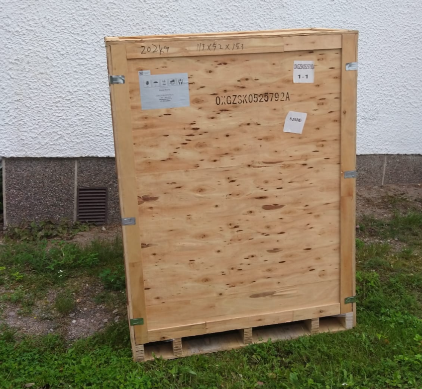

Meidän pumppu saapui perjantaina.
Sain juuri valettua laatan asennusta varten. Ei meinaa saada eteenpäin projektia, kun muut hommat häiritsee...

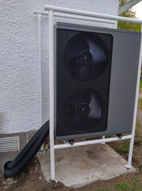

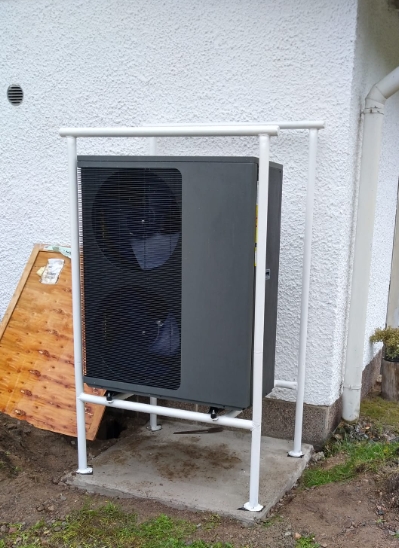

Tilannekatsaus:
Yhteet hitsattu lämmitysjärjestelmään. Järjestelmän paluusta otin tulon pumpulle ja paluu pumpulta myöskin paluuputkeen.
VILP on siis sarjassa kattiloiden kanssa (paluupuolella ensin Vilp, sitten kattilat). Laitoin pari hanaa, joiden avulla saa halutessaan pakotettua paluuveden kokonaan VILPIn kautta. Kesäkäytössä, kun patterikierto on suljettu VILPin saa hanoilla käännettyä lämmittämään pelkkää käyttövettä.
Kattilat on kytketty rinnakkain (2 puukattilaa ja pellettikattila).
Teline hitsattu ja VILP kiinnitetty siihen. Kattopelti puuttuu.
Löysin Puuilosta lieriöeristimet Vilpin tassujen alle värinää vaimentamaan. Saa nähdä kestävätkö. 200kg sai ne painumaan selvästi...
Läpimeno kellariin on vanerin takana. Ei enää mahdottoman suuresta ole kiinni käynnistäminen. Projekti etenee aina kun aika sallii. Kannustimena on pelletin hupeneminen. :rolleyes:

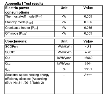

Ei sisällä sulatuksia TÜV raportin mukaan.
Tuo TUV (China)-raportti on outo (tekaistu?),koska sulatuksia ei saatu aikaiseksi edes parin tunnin testisessioissa !
Eli näin ollen kategorisesti sulatukset mukana (laite ei kerää,tai suostu keräämään jäätä kennolleen ????).
Samainen testilaitos raportoi sulatukset yhteneväisesti myös oheisille R290-laitteille:
- PFNIX
-GREEN POVER TECHNOLOGY
-Guangdong New Energy Technology Development
AMITIME sen sijaan kertoo uskottavasti huurustumisista ja jäätymisistä (testaaja ei tiedossa)!

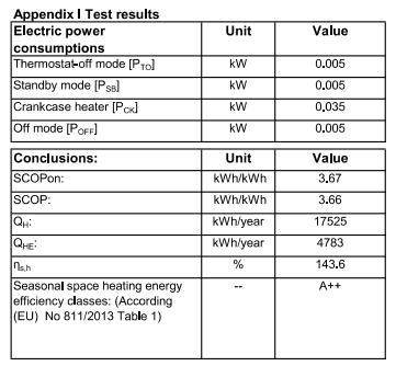

Onko @r290 tiedot vanhasta datalehdestä? Kuulema joutuivat muuttamaan raporttia Toukokuussa. Samalla muuttui 55 asteen energiatehokkuus A+++ -> A++. Pystyisitkö @yesman ottaa tarkempaa kuvaa myös kytkennöistä? Pitäisi myös itsellä alkaa valmistelemaan pumpun saapumista.
