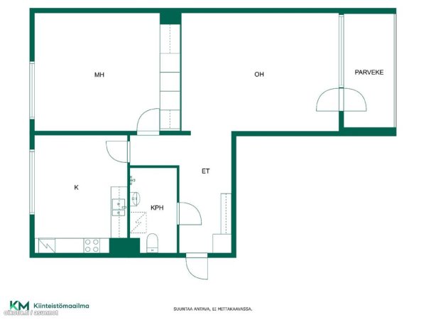

Suunnittelen kerostaloon jäähdyttävän pumpun hankkimista, ulkoyksikkö tulisi parvekkeelle ja sisäyksikkö olohuoneeseen. Parvekeoven saranapuolella olisi hyvä paikka ulkoyksikölle, mutta sisäyksikkön paikka on hakusessa. Ikkunan yläpuolella ei ole kuin 30 cm tilaa, joten kondessiveden poisjohtaminen ei onnistu laskevalla putkella, jos sisäyksikkö ei ole parvekeoven saranapuolella.

Tutulle tuli juuri tuollainen asennus. Sisäyksikkö laitettiin verhokappaan kiinni. Kappa oli mallia tukeva.
Ulkoyksikkö tuli parvekeoven taakse syvennykseen. Mitsubishi HR 35 oli kone. Siinä on pieni ulkoyksikkö, joka mahtui hyvin oven takana olevaan syvennykseen. Luulisin tuon kokoiseen asuntoon riittävän nuo pienemmätkin koneet.
Onko muuten ylin kerros?

On ylin kerros. Mitsua olen miettinyt, siirrettävästä ei ollut viime kesänä juurikaan hyötyä, siksi rupesin puuhaamaan kiinteää asennusta HR 25 ja 35 hintaero on niin pieni, että tuskin kannattaa säästää, minimikuormalla molempien kulutus on sama.
