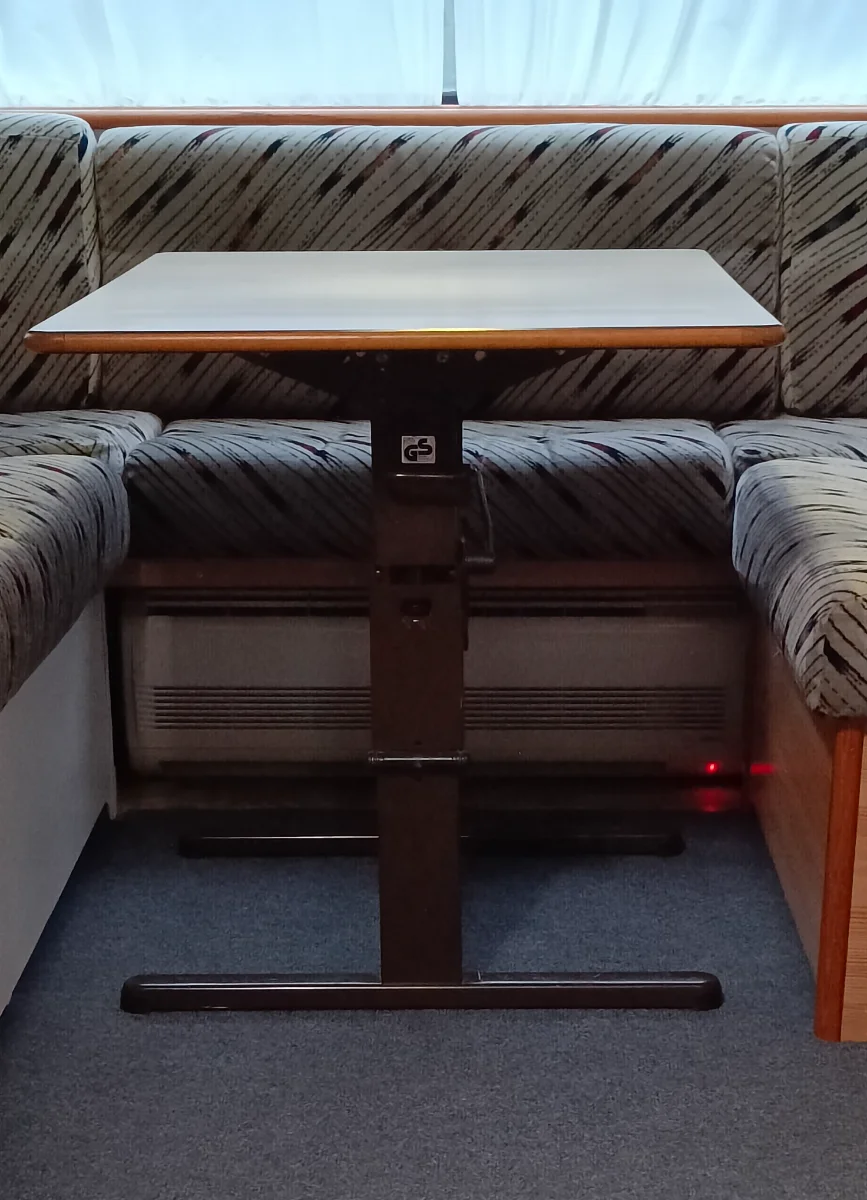

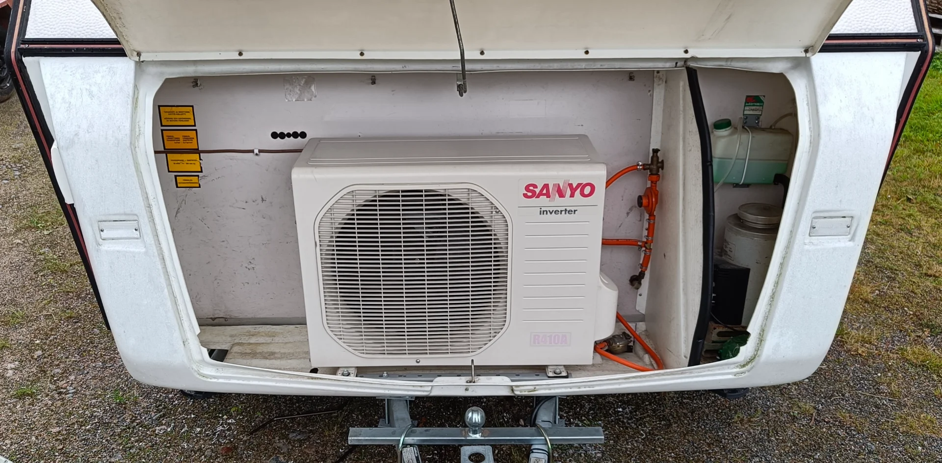

Kaverilta löytyi ylimääräinen vanha Sanyo CRV123EHN, laitoin sitten tuon vaunuun.
Olisi tuohon koppiin välttänyt 7 tai 9 sarjalainenkin.
Ulkoyksikkö mahtui juuri kaasupullokoteloon ja sisäyksikkö tuli etusohvan sisään. Nyt ei puutu kun helteet, niin pääsee testaamaan.
Pari helle päivää olin reissussa. Hyvin riittää teho 1 puhalluksella ja on hiljainen. Ylläpidossa kompura käy 250W:lla.
Jonkin verran huomaa kerrostumista lattia sijoituksen takia, mutta keskimäärin sopiva lämpötila.
