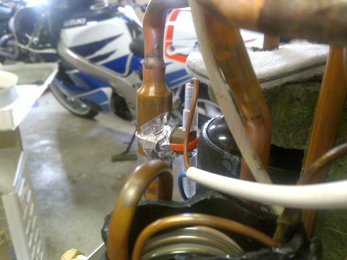

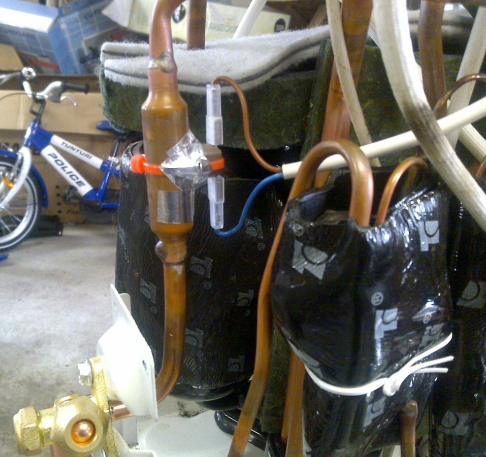

Mideassa ainakin vastus lämpeää suoraan ulkolämpötilan ohjaamana, ei ole kytketty mihinkään venttiili ohjauksiin..
eli sulatus kaapeli alkaa lämmetä kun ulkolämpötila tippuu +5 asteeseen ja lämmitys loppuu kun ulkolämpötila nousee +15 asteeseen.
"näin service manuaalissa kerrotaan"
eli mulla pikkuinen midea castle 09 projekti pumppuna ja koskee myös mallia 12
mutta muutan omassani tuon lämmitys kaapelin toimimaan toisin. eli nappi temostaatti sulatus kaapelin sähköjohtoon ohjaamaan vain silloin kun sulatus vaihe on päällä.

pirskule just ruuvailin kuoria kasaan..
nappi termarin laitoin nippu siteellä kiinni kuivaimeen, joka on 4tieventtiilin jälkeen kuumakaasu putkessa.
otan kuvan huomenna.

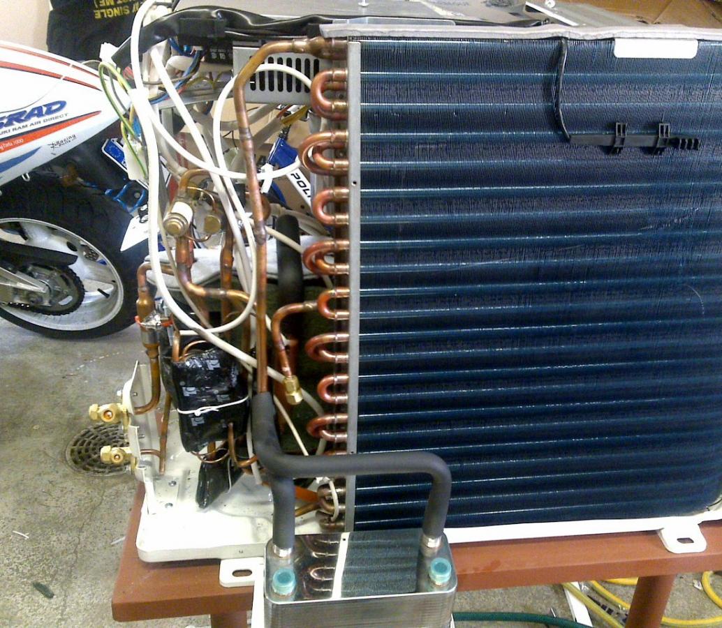

Muutamia modifikaatiota midea on saanut:
kompressorin ympärille ääni eristettä (ultimaten 5500 lämpöpumpusta jonka tilasin muutamalla kympillä ultimatelta)
koteloa lisää ääni eristetty.
sulatuskaapeliin lisä termostaatti (josta kuvia) (panasonicin ilmalämpöpumpusta, takuuseen tilattu ::) )
levylämmön vaihdin lisätty.
pumppu odottelee nyt tallissa kun löytäis soppelin hintaisen asentajan: pitää vaakkumoida ja täyttää ja sitten asennus perään.

Tuo levylämmönvaihdin on varsin oudossa asennossa.
joo, toivottavasti siitä ei tule öljy astisaa...,
vai mitä meinasit?
Niin, siitähän tulee öljyastia tuossa asennossa eikä veden virtauskaan välttämättä toimi kunnolla. Onkos se muuten höyrystimen kanssa sarjassa?

... mitäs sinä vaihtimella mahdat hakea?
Loppu peleissä, maalämpöä sydän talvena.
Vaatii ilmeisesti ton pipetemp anturin siirron levariin ja ulkolämpötila anturin... molemmissa riittää johdot siirtoon.
täksi talveksi ei taida ehtiä kaivaa pientä keruu putkistoa maahan, joten mennään tää talvi pelkällä ilmalla...
Ei hajuakaan toimiiko toi , mutta yrittänyttä ei panna..
ps. eiks ton sulatus vastuksen ohjaus pitäisi toimia noin?

Tuossa olet kyllä oikeassa, mutta itse laitteen tekisin toisin.
On aivan turha tai tarkemmin sanoen haitaksi, että levarissa kaasuuntunut kylmäaine menee vielä ILPin omasta höyrystimestä läpi. Viimemainitussa ei oikeastaan voi tapahtua enää mitään positiivista.
Teepäs niin, että vedät levarin paluupäästä kaksi putkea, joista toisen laitat vetämään ihan pohjalta ja toisen pinnasta. Pinnasta lähtevän laitat menemään suoraan kompuran suuntaan, sillä siinähän virtaa kaiken järjen mukaan kaasu. Pohjasta lähtevän taas laitat menemään ILPin omalle höyrystimelle, koska pohjalla ovat öljy ja mahdollinen nestemäinen kylmäaine.
Lisäksi levari pitänee sijoittaa ylemmäs, jotta se ei ole täynnä kylmäainetta siinä vaiheessa, kun vesikierto sen läpi loppuu syystä tai toisesta.
Mitäs muuta tuohon nyt vielä keksisi? Jotenkin pitäisi varmistaa, että kylmäaine kiertää aina oikean höyrystimen kautta. Mahtaakohan tuo vielä riittää, vai vaatiiko venttiileitä? Ja se öljykin pitäisi saada palailemaan omalle paikalleen ...
Jotenkin jaksan epäillä, että levylämmönvaihdin ei välttämättä tähän tarkoitukseen sovi juuri siitä syystä, että sinne tulee neste ja lähtee kaasu. Toisin päinhän se toimii vallan mainiosti, kun neste vie öljyn tehokkaasti mennessään.

tällä hetkellä toi levari on sarjassa ilmakennon jälkeen, jos normi ilppinä käyttää niin neste kaasuuntuu ilmakennossa ennen levaria.
ja höyrystynyt kylmäaine pitäis mennä höyrynä levarin läpi.
Mitens tämä muuttaa asiaa ja miten parantelisit rakkinetta?

Hyvän kysymyksen ainakin kekseit. Itse keksin vain lähinnä ongelman ;-)
Jos/kun haet tehon lisäystä ääriolosuhteissa, jolloin ilmahöyrystimen teho ei riitä kylmän ilman takia, pitäisi optimitapauksessa levariin tulla nestemäistä kylmäainetta kiehuskelemaan. Tällöin käy kuitenkin niin, että ILPin oma ilmahöyrystin on täynnä nestemäistä kylmäainetta ja sitä mahtuu sinne kohtuullisen paljon pitkään putkeen.
Toisin sanoen laitteeseen tulee vajaatäytön oireita silloin, kun ensimmäisenä ketjussa oleva höyrystin on liian tehoton. Siksi olisi syytä miettiä, miten höyrystimen saisikin täyteen kaasumaista kylmäainetta tai sitten muulla tavalla varautua reippaaseen kylmäaineen määrän vaihteluun. Siinäpä vasta pulma ...

Täällä on nyt pumppu ollut käytössä autotallissa viikon ja hyvin on muuten toiminnut mutta täällä kanssa ihmetyttää tuo 95 w lepokulutus :-\ Pystyykö millään ilmeellä kikkaila että lämpövastukset lähtee vasta kylmemmällä kelillä päälle :cool:
J
jule-
Vs: Pro Plus Basic 13
vepa-2 sanoi:
Termostaatin vaihto toiseen tai termostaatin ohitus ja vastus käsikäytölle. Käsikäytössä päälle kun alkaa pakkasia pidellä tai sitten kun pohja selvästi tarvitsee sulatusta.
Kyllähän se vastus siellä turhia kylmää peltiä lämmittelee (yrittää)... :-[
