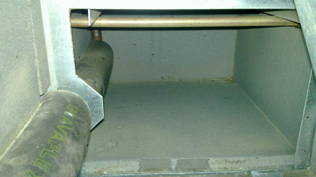

Oheisessa kuvassa tuloilmapatterin alusta, josta vedet pitää saada siististi viemäriin. Kuva on otettu poistamalla tuloilmapuhallin ja sen takana oleva pelti. Pelti vaati vähän suostuttelua ennen kuin siirtyi sivuun, mutta lähti lopulta.
Kotelo on päällystetty solukumilla josta ei pitäisi mennä vettä läpi, mikä helpottaa hommaa. Saumoihin ronskit silikonit. Pohjan etuosassa on valitettavasti rako, joka pitää varoen täyttää. Siitä alas reikä ja reijästä vedet letkulla. Silikonia taas peltiä vasten. Eiköhän se siitä..

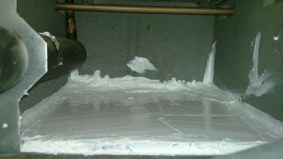

Uh ja äh, ei ole minun alaani nämä käsityöt. Pitkällisen kämmimisen jälkeen sain reiän peltiin, laastarit sormiin (älkää edes kysykö), letkun Niben alaosaan ja tuloilmakammion silikonoitua. Ruuttasin sinne melkein tuubillisen sikasil-c:tä, tasoittelin lastalla ja vedin saumat sormella. Tein vähän kaatoa jotta vesi valuu etualalle missä odottaa ränni ja rännin pohjalla letkun pää. Ränni on silikonoitu, kourua muotoilin sormella.
Letkun laitoin sinne keruuastiaan veden pinnan alapuolelle, minne muutkin kondenssit ja paineventtiilien putket tulevat.
Kuva ohessa. Ruma tuli. Sotkut seinissä ym on peräisin sormesta.

Toimivuudesta ei ole vielä takeita. Letku vetää kyllä, mutta koeponnistus tehdään takaosasta kastelukannulla huomenna. Sen verran tuo silikoni haisee vielä, että Nibe ja ilmanvaihto ovat seis. Samoin tietysti jäähdytys.. olohuoneessa nyt 23.5C. Aamulla puskin kylmää sisään, en ole tuulettanut kuin kodinhoitohuonetta. Helle pysyi pihalla, mutta sisälämpö alkoi hiipiä silti ylöspäin. Yöstä tulee hikinen kun ilmanvaihto on painovoimainen (eli ei ole).

Kondenssisysteemi koeponnistettu. Näyttäisi toimivan, mutta putkia pitää vielä eristellä. Puhallinkotelon putket tekevät lätäkköä, eristäminen olikin työlistalla..

Koeponnistin uudelleen ja totesin että se paska kouruhan vuotaa puhallinkotelon puolelle. Ei voi olla liian tarkkana silikonin kanssa.. olin vieläpä kuvannut sen kameralla enkä nähnyt vuotopaikkaa. Onneksi nyt ei tunnu olevan suurempaa jäähdytystarvetta, saa silikoni kuivaa rauhassa.

Varautuminen lämmityskauteen alkoi, joten ajattelin laittaa sulatusvesiputkeen lämmitysvastuksen pohjan sulanapitovastuksen rinnalle.
Sarjassamme "voi vittu" -hetkiä suunnitelma meni uusiks, kun katsoin asennuspaikkaa. Eihän tuossa Fujissa mitään pohjavastusta ole.
Joten.. Tarttee tehrä se itte sitten. Yritän ensin 1-wire ohjauksella transistorin avulla. Jos trankku ei jaksa, niin sitten vaikka releellä. Trankku maksaa euron, lämmitysvastus vähän enempi. Vastusta piti ostaakin, mutta nyt pitää ostaa vähän enemmän.
