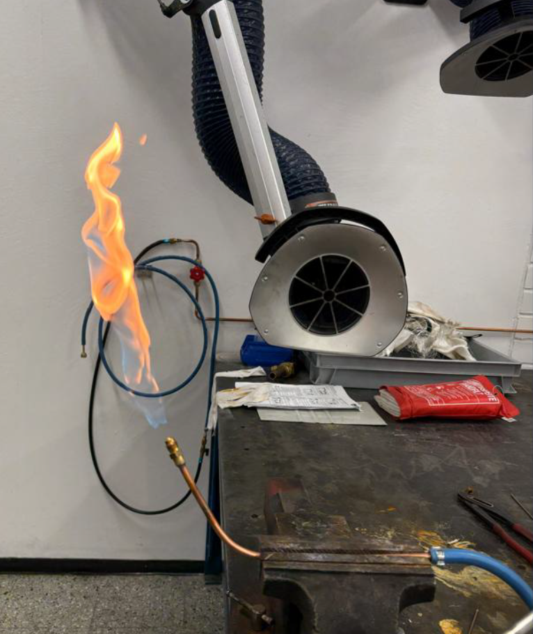

Tuossa on ensin kuva tilanteesta, jolloin propaania sisältävästä laitteesta päästetään paineet pois sen jälkeen kun laite on saatettu turvalliseen tilaan EN-378 standardin ohjeistuksen mukaisesti. Laitteesta päästettiin ensin propaani turvallisesti ilmakehään niin että loppupaine oli 0 bar(g). Sen jälkeen sisään laitettiin 1,0 bar typpipaine jonka jälkeen paine päästettiin ulos ja laite tyhjiöitiin tasolle 30 kPa(abs). Sitten suoritettiin toinen typetys, jonka jälkeen laitteen pitäisi olla huollettavissa. Päästin näiden vaiheiden jälkeen typpipaineen ulos ja lopputulos näkyy kuvassa. Kompressorin öljyn sekaan on sitoutunut 10-15% propaania jatkaa kiehumistaan ja tästä johtuu tuon liekin muodostuminen.

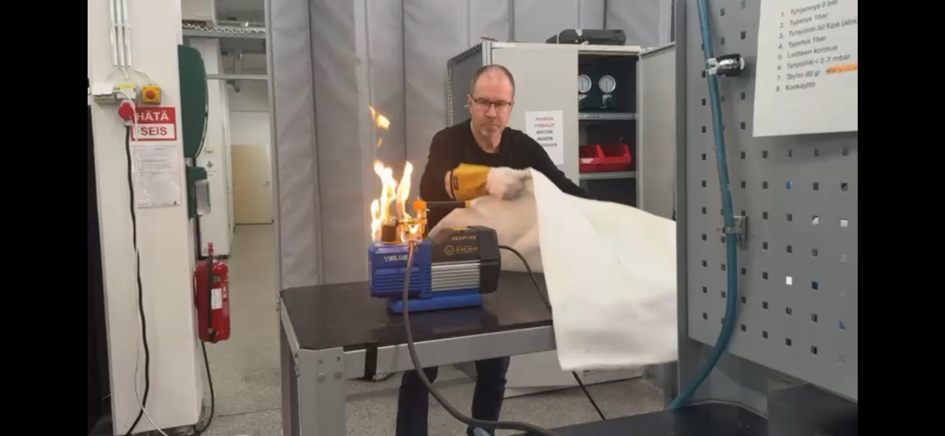

Toinen testi tehtiin sitten mitä tapahtuu kun laite ensimmäisen typetyksen jälkeen tyhjiöidään. Tyhjiöpumpusta purkautuu typen ja propaanin seosta joka palaa melko suurella liekillä. Tämä on hyvä huomioida kun suorittaa tuota tyhjiöintiä esim. asiakkaan keittiössä. Jollei asentaja polta tuossa vaiheessa kulmakarvojaan niin ainakin ohi kulkevasta kissasta tulee koira kun se sanoo "wuff".
