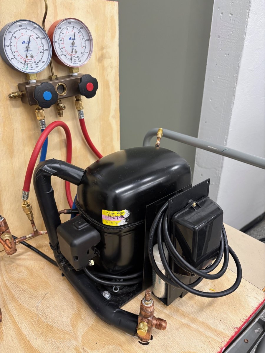

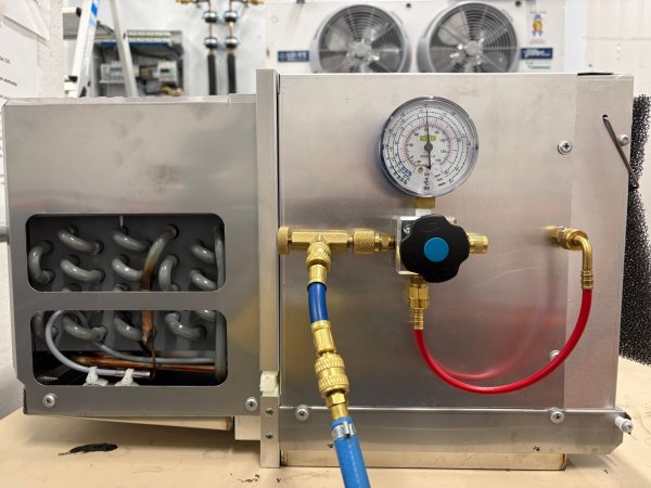

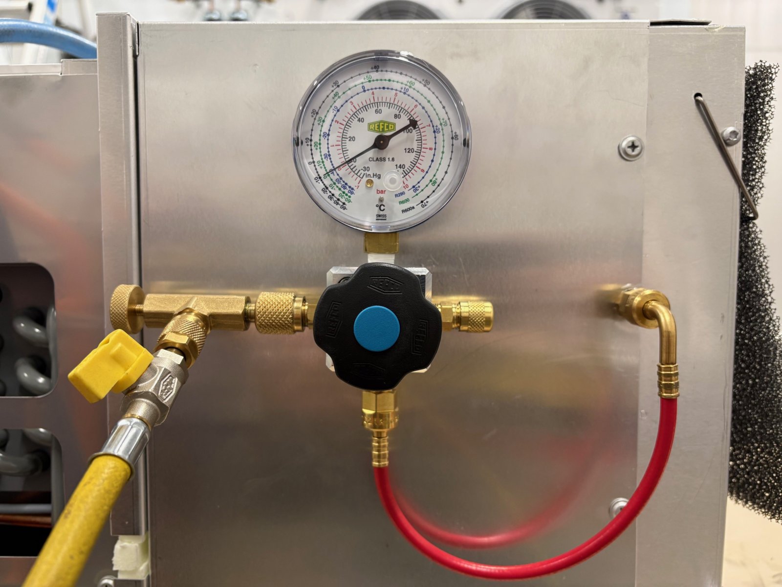

Tein kokeen ja laitoin propaanin tyhjennyksen jälkeen systeemiin 4 bar(g) typpi paineen ja testasin palaako tällainen 20/80 propaani-typpi seos. Alla olevasta kuvasta näkyy että hyvin palaa. Tuo palava propaani on pääasiassa kompressorin öljystä höyrystyvää propaania. Tämän vuoksi on tärkeätä ettei systeemiin laiteta liian suurta painetta typetyksen yhteydessä, joka voi aiheuttaa propaanin nesteytymisen öljyn sekaan. Tämä toteutuu jos vallitsevan ympäristön lämpötila on 18-20 C ja paine nostetaan 7 bar(g) tasolle.
Jotta systeemistä saa huuhtelemalla propaani pois niin silloin täytyy avata hermeettisen kompressorin putkiin kaksi eri yhdettä noilla taltiointiin tarkoitetuilla pihdeillä, jotta saadaan kunnon huuhtelu aikaiseksi. Toinen vaihtoehto on se että propaanin tyhjennyksen jälkeen täytetään systeemi 1 bar(g) typpipaineella ja imetään taltiointi laitteella paine -0,7 bar(g) tasolle ja toistetaan tämä 4-5 kertaa. Taltiointi laitteen purkaus puolelta letku sijoitetaan siten että typen ja propaanin seos poistetaan ulkoilmaan.​

Kohdissa 2 ja 4 voidaan suorittaa systeemin täyttö ja tyhjennys 4-5 kertaa aiemmin mainitsemallani tavalla. Kompressorin vaihdon yhteydessä on turvallisempaa katkaista putket putkileikkurilla sen sijaan että irroitettaisiin alkuperäiset juotokset sulattamalla.

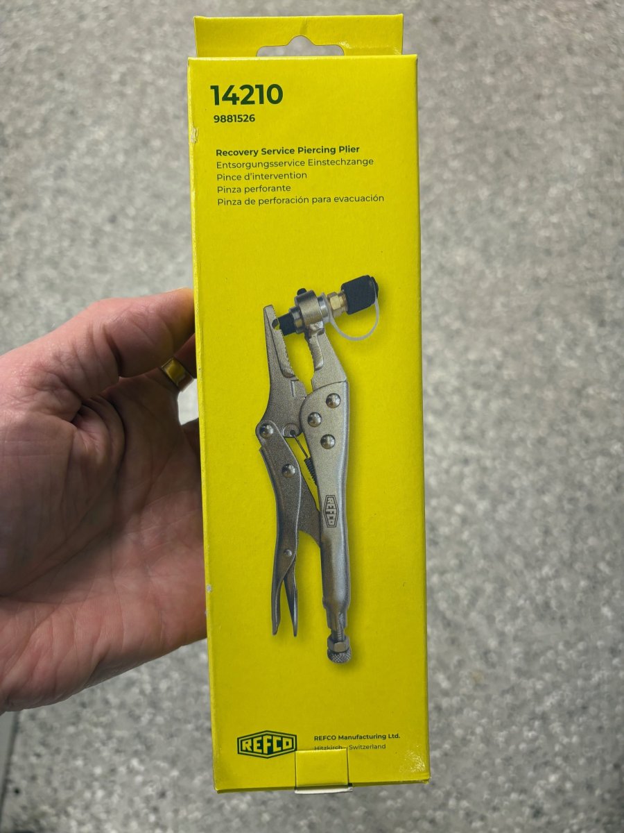

    142,7 KB · Katsottu: 65

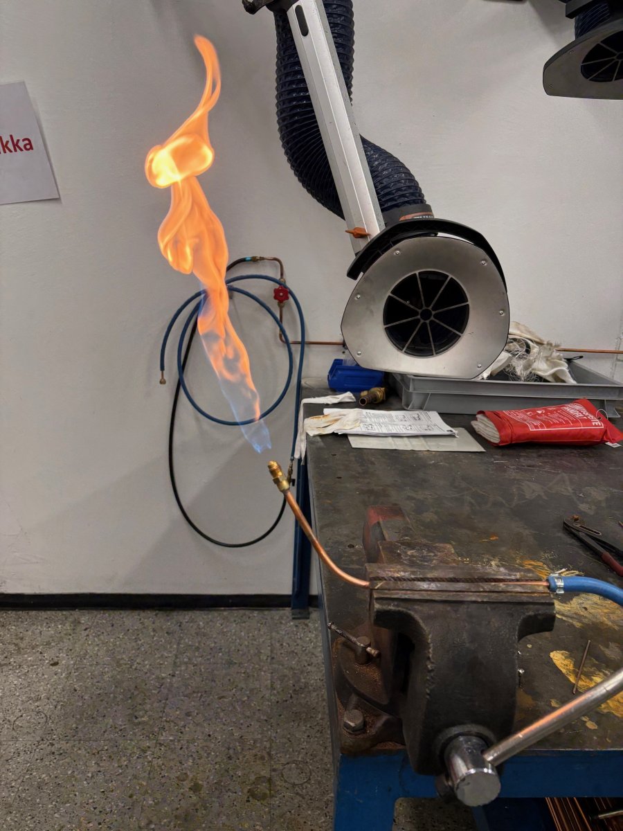

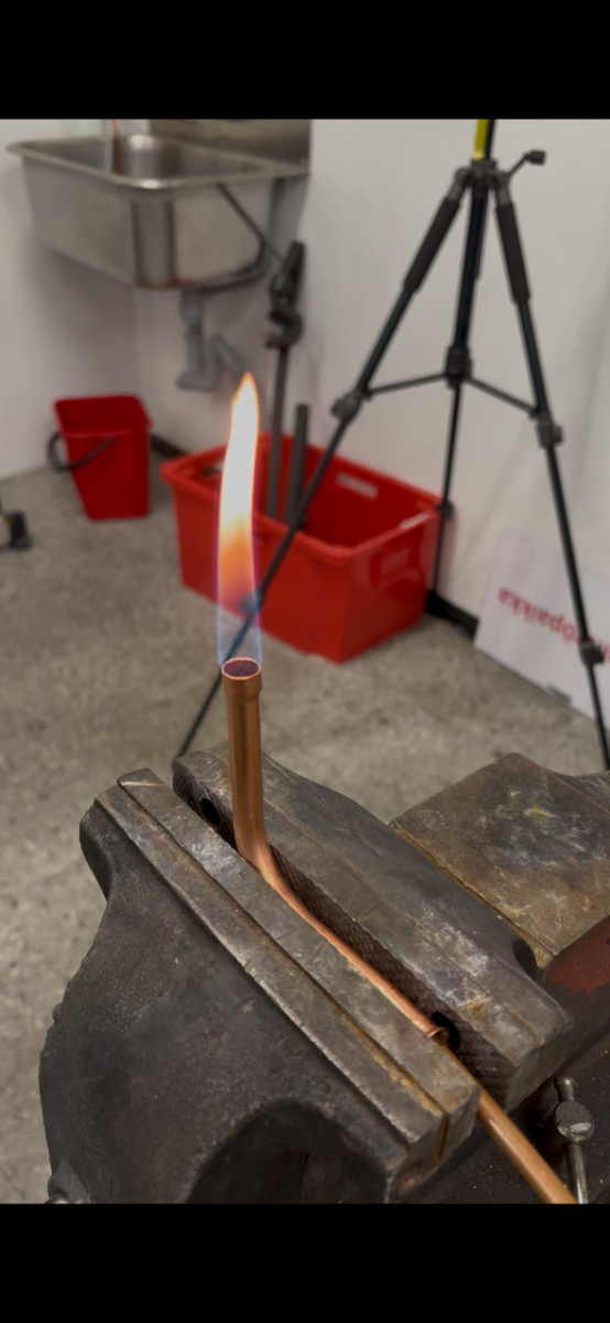

Tässä jatkoa tuohon propaanin poistamiseen kylmäkoneikosta. Tämä laite jolla teen näitä kokeita on Porkan valmistama ravintolassa käytössä oleva 80g propaania sisältävä laite. Tein testin sekä laitteella joka oli seisonut käyttämättä huoneen lämmössä, että laitteella jossa kompressoria oli käytetty yhtäjaksoisesti niin että kompressorin öljy oli 45-50 C lämpötilassa.
Ohessa olevassa EN 378-4 standardissa sanotaan että kylmäainepiiri pitää huuhdella typellä, mikä edellyttää että tehdään reikä kahteen eri putkeen tuossa systeemissä, jotta huuhtelu onnistuisi. Testissä on suoritettu tuo typetys pelkästään täyttämällä systeemi 1 bar typpipaineella kahteen kertaan ja välissä suoritettu taltiointi laitteella systeemin tyhjentäminen -0,7 bar(g) tasolle.
Alla olevista kuvista näkyy kuinka systeemiin jäänyt propaanin ja typen seos edelleen palaa, kun propaani kiehuu ulos kompressorin öljystä.​

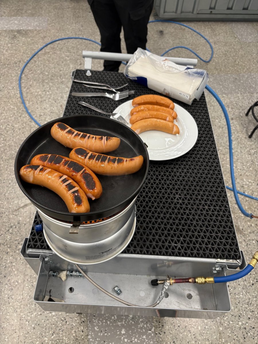

Alla eilen otettu kuva hallitusta propaanin tyhjennyksestä polttamalla se grillissä, jossa on Kivikylän vanhanajan nakkeja 😋
