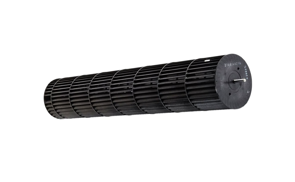

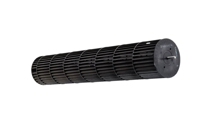

Pitäiskö aloittaa vaikka tästä äänen aiheuttajasta?
    282,6 KB · Lukukerrat: 133
Lähinnä sen käyttäminen uudelleen suunnittelupöydällä puhallusäänen vähentämiseksi, jos se edes on mahdollista?

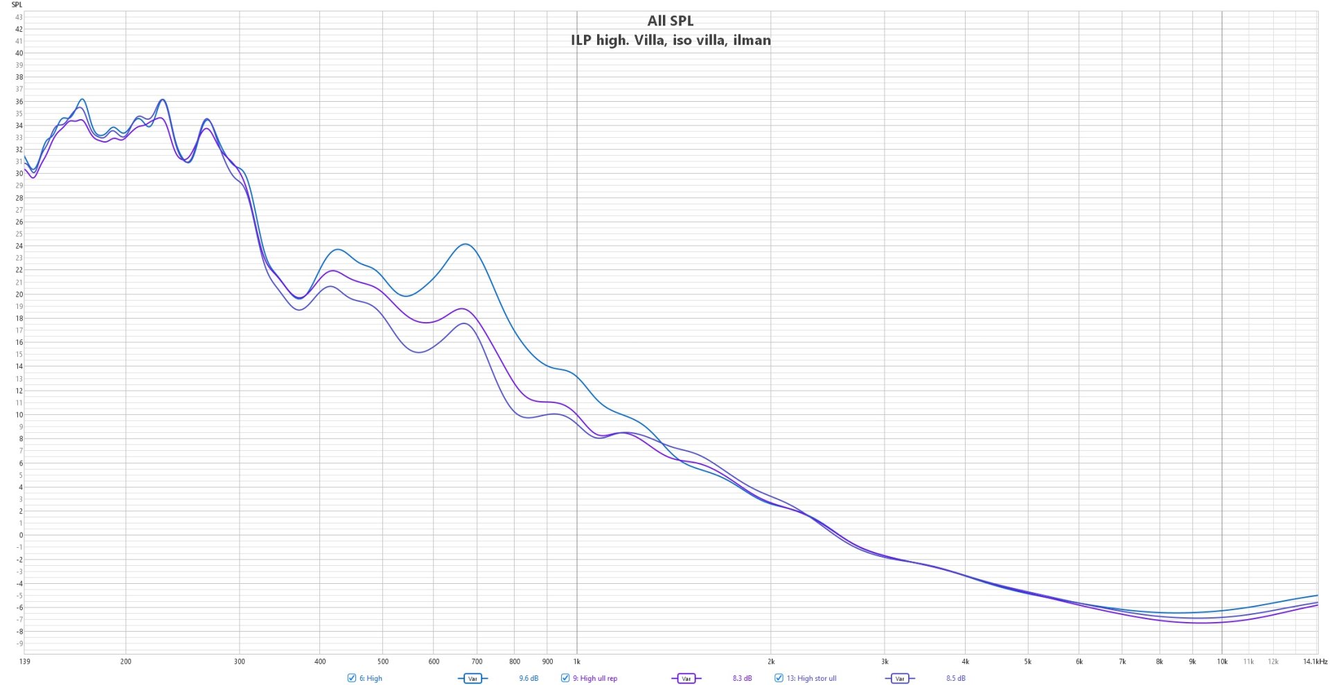

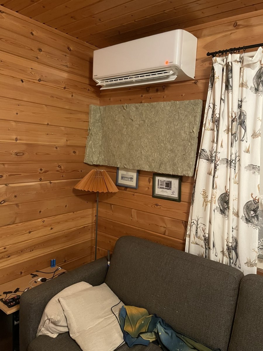

Tein vähän aikaa sitten testin.
ILP alle laitoin 50 mm paksua villaa. Hiljeni selvästi. Mitä kovempaa puhalsi, sen isompi ero.
Ohessa mittaus. Ylin ilman villaa ja kaksi toistoa villalla alla.
Pitää vain kokeilla tarkemmat paikat ja koot sekä keksiä siisti tapa naamioida nämä. Tämä oli vain jämäpala mikä löytyi.

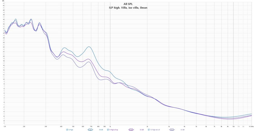

Ompas simppeli ratkaisu, oliko ero myös korvakuulolta yhtä selvä?
Korkeat taajuudet on niin hiljaiset ettei niihin kannata keskittyä.
Kyllä tuon kuulee ihan selvästi. Mutta tässä tapauksessa sohva on laitteen alla.
Kotona samanlainen laite vastakkaisella seinällä sohvalta. Kunhan löydän vähän villaa testaan täälläkin.
Sulatuksen rutina ja pauke on mielestäni reilusti häiritsevämpi ja sitä ei saa mitattua eikä vaikutus siihen tuntunut suurelta.
